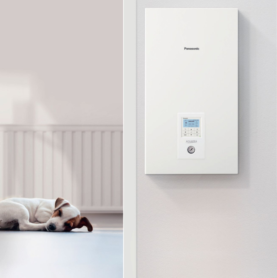

Temperatura wody zasilającej grzejniki, a nie podłogówkę nie zawsze musi być dużo wyższa
