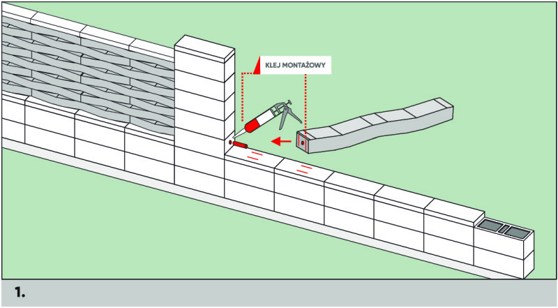

3. Zbuduj pierwszy słupek z bloczków, przyklej bloczki do siebie za pomocą kleju-uszczelniacza JONIEC®.

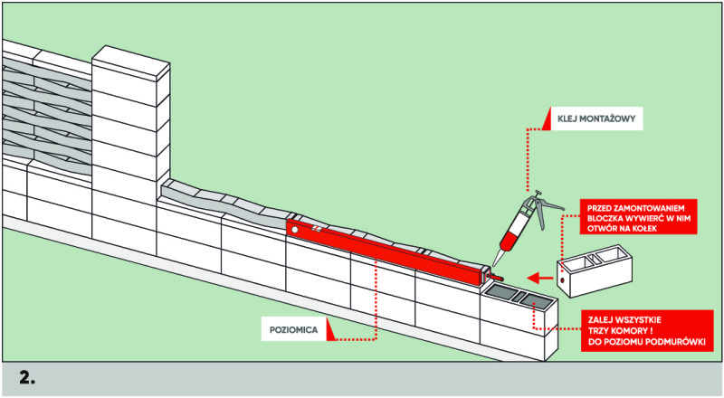

4. Zamontuj pierwszą poziomą warstwę elementów KOMBO - przyklej je za pomocą kleju-uszczelniacza JONIEC®.
Układanie przęsła betonowego KOMBO w wersji poziomej
5. Połącz element KOMBO z bloczkiem słupka za pomocą elementów kotwiących zamocowanych na kleju-uszczelniaczu JONIEC®. Sprawdź prawidłowe liniowe ułożenie elementów KOMBO wzdłuż podmurówki.
6. Zamontuj wszystkie elementy KOMBO przy użyciu kleju JONIEC® i kontroluj ich prawidłowe ułożenie (pion i liniowość).

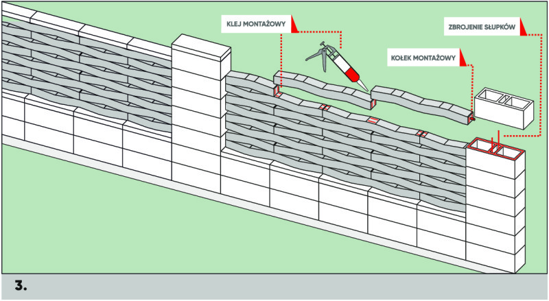

7. Stopniowo, wraz z montażem kolejnych warstw KOMBO, buduj drugi słupek z bloczków ROMA.
8. Na bieżąco sprawdzaj ułożenie liniowe i pionowe elementów KOMBO.
Montowanie przęseł betonowych KOMBO

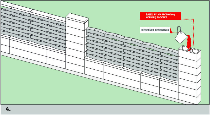

9. Wszystkie elementy KOMBO układaj przy użyciu kleju-uszczelniacza JONIEC®. Kotwicz je z bloczkami słupka w wyznaczonych miejscach.
10. Postępuj w ten sposób przy montażu kolejnych słupków i przęseł z bloczków ROMA i elementów KOMBO.

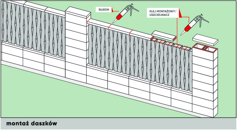

11. Zamontuj daszki KOMBO. Przyklej je za pomocą kleju-uszczelniacza JONIEC®.
Montowanie daszków KOMBO
