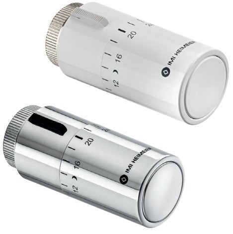

Montaż głowic termostatycznych ze skalą temperatury
Samo zastosowanie głowicy termostatycznej wpływa na ogromne oszczędności w zużyciu energii, jednak warto zwrócić uwagę także na ich świadome użytkowanie. Znaczna część głowic na rynku ma skalę nastaw od 1-5, która może nie być w pełni zrozumiała dla wielu użytkowników.
Kończy się to np. pozostawianiem głowic na nastawie 5, której odpowiada temperatura 28°C i w konsekwencji przegrzewaniem pomieszczeń. Montaż głowicy termostatycznej ze skalą temperaturową, np. głowicy Halo-B, gwarantuje czytelne informacje. Świadomość ustawianej temperatury przekłada się na świadome sterowanie instalacją grzewczą.
Głowica termostatyczna Halo z czytelną skalą temperatury

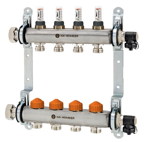

Zastosowanie ogrzewania podłogowego
Ogrzewanie podłogowe, mimo że jest droższe od tradycyjnego, zyskuje na popularności. Jedną z jego zalet jest możliwość efektywnego wykorzystania nie tylko pomp ciepła, ale także i kotłów. System płaszczyznowy zwiększa zdolność procesu kondensacji i tym samym podnosi sprawność kotła.
Ważne jest jednak to, by nie dopuszczać do lokalnego przegrzewu posadzki na krótkich pętlach. W tym celu należy zastosować rozdzielacze z możliwością równoważenia przepływu w pętlach.
Najlepszym rozwiązaniem jest wybór rozdzielacza z ograniczeniem przepływu maksymalnego, np. Dynacon Eclipse. W układach kombinowanych, w których przeważają grzejniki, lokalną podłogówkę warto wykonać z zastosowaniem ograniczników temperatury powrotu z funkcją równoważenia przepływu, np. RTL.
Rozdzielacz Dynacon Eclipse

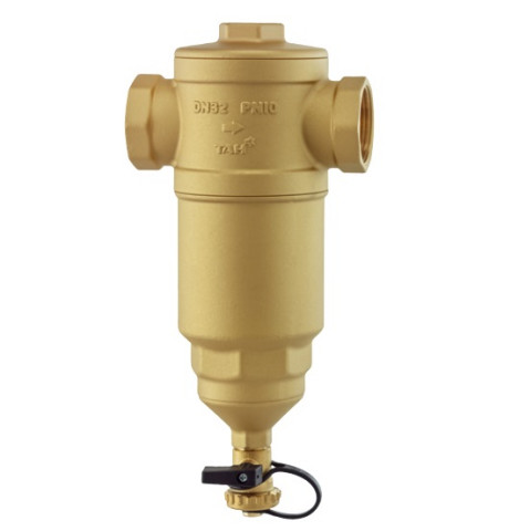

Montaż naczynia wzbiorczego oraz separatorów
Używanie właściwego naczynia wzbiorczego oraz separatora powietrza i zanieczyszczeń jest profilaktyką, która przekłada się na większą żywotność instalacji. Zbyt niskie ciśnienie w systemie, krążące pęcherzyki powietrza, osady i szlam są czynnikami robotwórczymi dla instalacji i dla zabudowanych w nich urządzeń, w tym dla pomp obiegowych, zaworów termostatycznych, grzejników czy kotłów.
Zastosowanie wysokiej jakości wzbiorczych naczyń workowych, np. STATICO, efektywnych separatorów szlamu z funkcją hydrocyklonu, np. Zeparo ZCD, separatorów powietrza, np. ZUV, jest działaniem w myśl dobrze znanej zasady: lepiej zapobiegać niż leczyć.
Zeparo ZCD - automatyczny separator zanieczyszczeń z innowacyjną technologią Cyklon

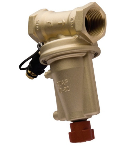

Stosowanie regulatorów różnicy ciśnień
Dobra instalacja grzewcza to taka, której praca jest odczuwalna, ale niesłyszalna. Szum, gwizd czy pisk wydobywający się z instalacji jest w obecnych czasach sytuacją wykraczającą poza dopuszczalne normy.
Regulatory różnicy ciśnień, np. STAP lub TA-COMPACT-DP, zwłaszcza zastosowane w budownictwie wielorodzinnym, są rozwiązaniem niwelującym problem hałasu dobiegającego z instalacji.
STAP - regulator różnicy ciśnienia z nastawialnym ciśnieniem i funkcją odcięcia
