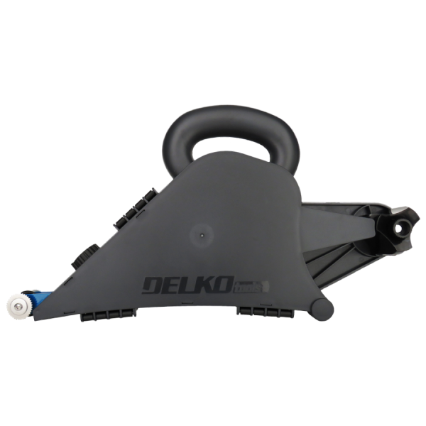

Czas potrzebny do wykonania spoin za pomocą automatu DELKO TOOL jest nawet trzy razy mniejszy w porównaniu do tradycyjnej metody. Taka oszczędność czasu daje wymierne korzyści dla wszystkich stron zaangażowanych w prace remontowe.
Narzędzie do spoinowania płyt g-k DELKO TOOL
Doskonale wiemy, że czas to pieniądz, jednak aspekt ekonomiczny nie wynika tylko z oszczędności czasu. Narzędzie do spoinowania płyt g-k DELKO TOOL jest w taki sposób skonstruowane, by precyzyjnie dozować ilość masy potrzebnej do wykonania łączeń krawędzi płyt.
Wystarczy tylko ustawić odpowiednią wartość pokrętłem umieszczonym na frontowej części urządzenia, a przyrząd sam będzie dozował optymalną grubość masy potrzebnej podczas całego procesu jej nakładania.

Gdy mamy już przygotowaną masę, możemy przystąpić do ustawienia urządzenia. Po otwarciu przyrządu zakładamy taśmę papierową Knauf i nakładamy odpowiednią końcówkę dociskającą taśmę papierową.
Do wyboru mamy dwie końcówki: pierwszą do spoinowania krawędzi na płaskich powierzchniach i drugą do spoinowania połączeń w narożach.
Następnie musimy wypełnić wnętrza automatu wcześniej przygotowaną masą szpachlową Knauf FILL&FINISH LIGHT. Pokrętło ustawiamy na odpowiednią wartość, tak żeby urządzenie podawało masę o optymalnej grubości. Automat po zamknięciu jest już przygotowany do spoinowania.
Krok 3: spoinowanie
Podczas nakładania należy przyłożyć urządzenie DELKO TOOL do miejsca, w których płyty zaczynają się łączyć. Następnie, jednostajnym i równomiernym ruchem, przeciągamy urządzenie wzdłuż całego łączenia.
Podczas wykonywania spoiny musimy pamiętać o tym, żeby cały czas trzymać aplikator rolką dociśniętą do podłoża. Po wykonaniu spoiny na samym końcu łączenia odcinamy taśmę za pomocą szpachelki.
