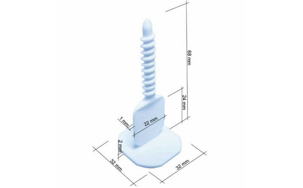

W jaki sposób używać systemu wyrównującego płytki:
  • wkładamy śrubę pod płytkę w odległości ok. 5 cm od każdego rogu - jeżeli chcemy uzyskać szerszą fugę, należy zastosować śruby razem z krzyżakami do układania glazury i terakoty w odpowiednim rozmiarze.
Śruba do systemu wyrównującego płytki

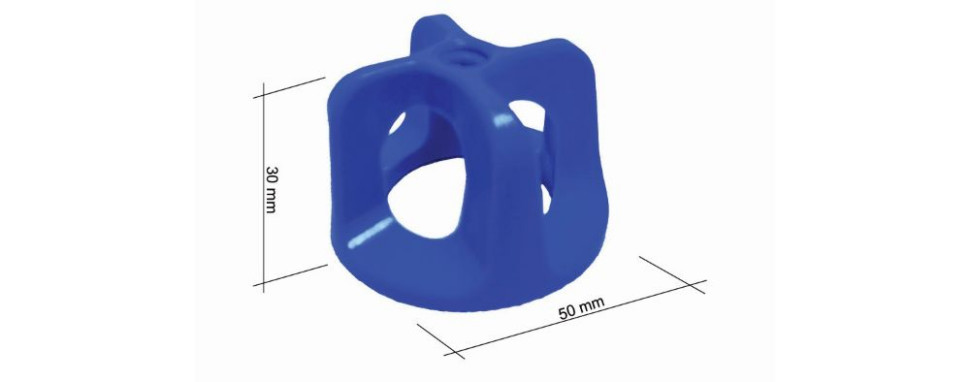

  • kładziemy płytkę i nakręcamy nakrętki na śruby - nakrętkę należy dokręcić tak aby cała ich spodnia część przylegała do powierzchni płytek, czynność powtarzamy aż do ułożenia całej powierzchni.
Nakrętka do systemu wyrównującego płytki
