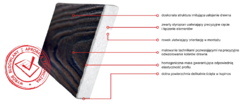

Rdzeń profilu deskopodobnego wykonany jest z mocnego styropianu. Pozwala to na bardzo łatwą obróbkę, bez konieczności używania specjalistycznych narzędzi. Rdzeń pokryty jest specjalnie do tego celu skomponowaną masą, uzyskując na powierzchni deski wzory imitujące strukturę drewna w kilku rodzajach usłojeń. Tak wstępnie przygotowany element ma grubość 2 cm, szerokość 12 cm lub 16 cm i długość 150 cm.
Następnie deski barwione są na odpowiedni odcień, spośród palety siedmiu kolorów. Na spodniej stronie uwidoczniony jest rowek, ułatwiający poprawną orientację deski na fasadzie. Co ważne z punktu widzenia trwałości, dolna krawędź profilu jest delikatnie ścięta, sprytnie tworząc punkt odcięcia wody spływającej po fasadzie.
Bardzo dobre parametry imitacji desek
Profil imitujący deskę produkuje się pokrywając rdzeń homogeniczną masą szpachlową. Proporcje tej masy są opatentowane i zapewniają elastyczność profilu. Co ważne, gwarantują również to, że nie będzie on pękać pod wpływem naprężeń. Aby nie wygięły się podczas transportu i składowania powinny leżeć prosto. Jednak, gdy podczas dystrybucji lub przy nieodpowiednim przechowywaniu profile się zniekształcą, należy ułożyć je na płaskim podłożu w temperaturze przynajmniej 15˚C i ewentualnie obciążyć. Jeden metr kwadratowy elewacji wykonany z tego materiału (2x12x150 cm) waży zaledwie 5 kg.
Imitacja deski - cechy charakterystyczne

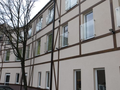

Banalny montaż na fasadzie budynku
Podłożem, na którym montowane są profile, może być zarówno otynkowana ściana bez ocieplenia jak i wykonane docieplenie w metodzie ETICS, wykończone cienkowarstwowym tynkiem. Należy jednak zwrócić uwagę, aby podłoże było suche, wolne od słabo związanych fragmentów oraz oczyszczone z kurzu i tłuszczu. Najlepszy efekt mocowania uzyskuje się poprzez naniesienie kleju na całą powierzchnię profilu. Elementy styropianowe są bardzo lekkie. Do ich montażu wystarczą zębata paca, piła, mineralny klej do styropianu, papier ścierny i masa szpachlowa.
Deska elewacyjna na budynku
