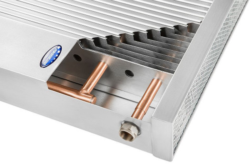

Grzejniki REGULUS®-system
Grzejniki te swój układ wodny zbudowany mają z rurek miedzianych, natomiast układ oddawania ciepła z lamelek aluminiowych. Regulusy są przez niektórych nazywane błędnie "konwektorami". Są grzejnikami wodnymi o mieszanym sposobie oddawania ciepła: w drodze konwekcji oraz promieniowania, czyli identycznym jaki cechuje grzejniki panelowe.
Regulusy są znacznie dynamiczniejsze i lepiej sterowalne od innych grzejników wodnych, gdyż ich mała masa całkowita oznacza małą bezwładność cieplną. Ich powierzchnia czołowa, promieniująca ciepłem na pomieszczenie, jest mocno pofalowana, a przez to znacznie większa niż powierzchnia niemal płaskich grzejników płytowych i żeberek.
