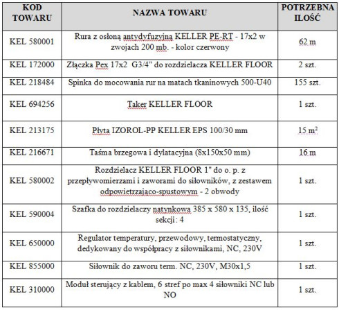

Aby ułatwić prawidłowe zaprojektowanie systemu wodnego ogrzewania podłogowego poniżej prezentujemy przykład właściwego doboru produktów dla pomieszczenia o powierzchni 15 m2 (wymiary pomieszczenia: 5 x 3 m). Zakładane pomieszczenie znajduje się na kondygnacji i nie posiada strefy brzegowej. Zasilanie pochodzi z kotła kondensacyjnego (parametry instalacji: 55/45oC), opór cieplny podłogi wynosi 0,1 m2 K/W, a obciążenie cieplne pomieszczenia to 60 W/m2. Przyjęty rozstaw wężownicy to 0,25 m.
Elementy systemu wodnego ogrzewania podłogowego Keller Floor dla pomieszczenia o powierzchni 15 m2
Wszystkie wymienione produkty dostępne są w Hurtowniach Grupy SBS.
Łączna cena katalogowa netto powyższych produktów: 1 588 zł.
