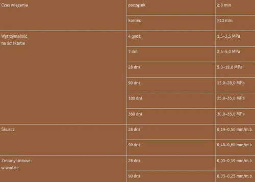

Przedziały podane w tab. 1 nie oznaczają zjawiska niestabilnego prowadzenia procesu technologicznego. Podkreślają natomiast możliwość spełnienia zapotrzebowania odbiorcy na produkcję materiału o sprecyzowanych (z uwagi na warunki stosowania) właściwościach; przykładowo wytwarzanie wolno twardniejących cementów z podwyższoną zawartością kalcytu do wykonawstwa farb, zapraw i wypraw lub bardziej aktywnych cementów ostrzej palonych do detali i odlewów.

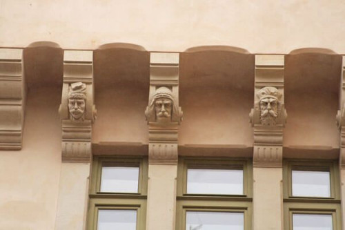

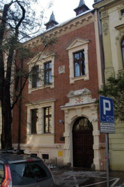

Odtworzenie technologii produkcji cementu romańskiego jest wydarzeniem przełomowym, gdyż daje konserwatorom zabytków możliwość odnawiania elewacji budynków i budowli z końca XIX i początku XX w. za pomocą odpowiednika materiału, z którego pierwotnie zostały ukształtowane. Wcześniejsze metody ich restaurowania obejmowały zastępowanie oryginalnych, lecz zniszczonych elementów plastikiem, styropianem bądź też cementem portlandzkim, a także dające co prawda zadowalający efekt estetyczny, lecz niepozostające w zgodzie z oryginalnym materiałem przemalowania fasad nowoczesnymi farbami żywiczno-mineralnymi (np. teatr im. Juliusza Słowackiego w Krakowie). Na szczęście coraz więcej budowli odnawianych jest z wykorzystaniem cementu romańskiego. Dzięki temu nie tylko z powrotem stają się ozdobą miast, ale przede wszystkim zachowują swój własny, oryginalny i niepowtarzalny charakter. Przykładem mogą tu być niedawno odrestaurowane budowle Krakowa: gmach dawnej Akademii Handlowej przy ul. Kapucyńskiej, dom Władysława Łozińskiego przy ul. Piłsudskiego, elewacja pałacu Wielopolskich przy ul. Poselskiej, kamienica przy ul. Józefińskiej. Należy stwierdzić, że "dzień dzisiejszy" cementu romańskiego to często zdewastowane fasady budynków przez lata nie odnawiane lub tylko częściowo zabezpieczane przed dalszą degradacją kiczowatymi i nieoryginalnymi materiałami. Taki niekorzystny wizerunek musi ulec zmianie. Dlatego też jednoznacznie trzeba podkreślić, że cement romański jest materiałem przyszłości. Aby zachować dziedzictwo kulturowe, edukować i kształtować wrażliwość obywatela w tej sferze, jego okres świetności musi już wkrótce nastąpić ponownie.
