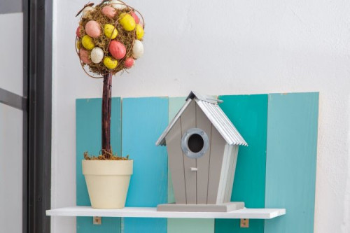

Do wykonania półki z desek potrzebowałam:
  • 6 wyszlifowanych desek (mogą być po paletach)
  • 3 listwy 0.5 cm
  • 3 szerokich desek (do półek)
  • WIERTARKO-WKRĘTARKI DF331 MAKITA
  • farb
  • pędzla
  • wkrętów i kątowników (w zależności od liczby półek)
  • WYRZYNARKI DJV 182 MAKITA
Sposób wykonania:
W zależności od tego skąd pochodzą nasze deski, musimy je odpowiednio przygotować tzn. oczyścić, oszlifować i wyrównać (wszystkie powinny mieć równe wymiary). Dopiero tak przygotowane deski malujemy i układamy w rządku. Od strony zewnętrznej złączamy wszystkie deski. To znaczy: w trzech punktach, z pomocą wiertarko-wkrętarki mocujemy 3 listwy, których zakończenia skracamy wyrzynarką. Tym samym uzyskujemy podstawę/bazę naszej półki. Półki przywiercamy od strony docelowej na kątownikach. Co zapewnia – solidną konstrukcję.
Półki celowo rozmieściłam nierównomiernie, dzięki czemu mogłam na nich umieścić dekoracje różnych rozmiarów.
Do pomalowania desek użyłam trzech odcieni jednego koloru.
A jak to wyglądało w praktyce? Zapraszam do oglądania:
FILM KLIKNIJ TUTAJ
Półkę możecie wykonać identyczną lub też traktując moją realizację za inspirację do tworzenia podobnych mebli. Dopasujcie zarówno kolorystykę jak i przeznaczenie do własnych potrzeb.
