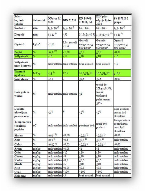

Poniższy wzór w prosty sposób zobrazuje rzeczywiste koszty tańszych rodzajów peletu w stosunku do najdroższego.
Przy założeniu, że ceny peletu wyglądają:
  • certyfikowany DIN PLUS- wartość opałowa ok. 19 200 kg/J : 1000 zł brutto/tona
  • spełniający normę DIN- wartość opałowa ok. 17 500 kg/J: 8 70 zł brutto/tona
  • przemysłowy- wartość opałowa ok.13 000 kg/J: 600 zł brutto/tona
1000 (cena DIN PLUS): 19 200 (wartość opałowa DIN PLUS) = 0,052 (wskaźnik)
870 (cena spełniającego DIN): 17 500 (wartość opałowa spełniającego DIN)=0,049 (wskaźnik)
600 (cena przemysłowego): 13 000 (wartość opałowa przemysłowego)=0,046 (wskaźnik)
Aby dowiedzieć się ile trzeba zapłacić za pelet o mniejszej wartości opałowej tak aby uzyskać tę samą wartość opałową co najlepszy pelet trzeba przemnożyć wskaźnik interesującego nas peletu przez wartość opałową najlepszego peletu:
0,049 x 19 200= 940 zł – za tyle pieniędzy trzeba kupić peletu spełniającego normę DIN, aby otrzymać tyle samo wartości opałowej ile posiada certyfikowany pelet DIN PLUS
0,046 x 19 200= 886 zł- – za tyle pieniędzy trzeba kupić peletu przemysłowego, aby otrzymać tyle samo wartości opałowej ile posiada certyfikowany pelet DIN PLUS.
Warto wziąć pod uwagę opinię swojego sprzedawcy na temat każdego rodzaju pelletu
Niestety użytkownicy urządzeń peletowych wiedzą, że ta kalkulacja nie jest taka prosta, ponieważ oprócz wartości opałowej istotna jest również ilość popiołu po spalaniu i ilość pyłu w pelecie. Koszty serwisu urządzeń, oraz czas poświęcony na ich czyszczenie niejednokrotnie przewyższają niewielkie de facto różnice w cenie samego peletu.
Konkludując, pelet, którego jakość jest potwierdzona certyfikatem (im bardziej surowe normy tym z oczywistych względów lepiej) pozwala uniknąć kłopotliwego i częstego czyszczenia oraz serwisowania urządzeń, a jego wartość opałowa jest na pewno taka jak deklaruje producent.
