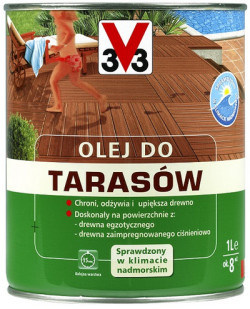

Olej cechuje się dużą odpornością na działanie wody i promieni słonecznych. Proponowany przez firmę V33 Olej do tarasów to produkt na bazie naturalnego oleju z dodatkiem żywic alkidowych, sprawdzony w klimacie nadmorskim, przeznaczony do ochrony i dekoracji powierzchni tarasowych z drewna tekowego, egzotycznego oraz gatunków europejskich. Doskonały do zabezpieczania elementów pionowych budynków drewnianych (fasady drewniane, listwy, sztachety). Można go stosować na drewno poddane impregnacji ciśnieniowej. Olej V33 zabezpiecza także przed plamami i pozwala drewnu oddychać. Produkt firmy V33 przywraca naturalną barwę drewna i jest dostępny  w trzech odcieniach: naturalny, palisander i tek.
Ponadto Olej do tarasów: Olej do tarasów V33
  • chroni drewno przed działaniem wody (posiada zdolności hydrofobowe), promieniowaniem uv oraz plamami;
  • jest odporny na działanie chlorowanej wody;
  • przywraca drewnu naturalną barwę;
  • Jest mikroporowaty – pozwala drewnu oddychać;
  • pozwala zachować kontakt z drewnem;
  • chroni przed plamami i zatłuszczeniem;
  • nie powoduje śliskości powierzchni tarasów;
  • jest łatwy w utrzymaniu;
  • daje matowe, naturalne wykończenie
