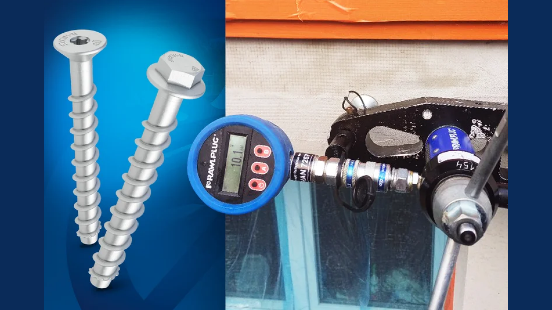

Test wkrętów do betonu R-HLX z wykorzystaniem profesjonalnej wyrywarki
Test zamocowania bezpośrednio na budowie to jeden z najlepszych sposobów na praktyczne sprawdzenie wytrzymałości wybranego lub rozważanego rozwiązania. Pozwala zweryfikować jego zachowanie w rzeczywistych warunkach i uwzględnić specyfikę podłoża, która nie zawsze jest możliwa do pełnego przewidzenia na etapie projektowania.

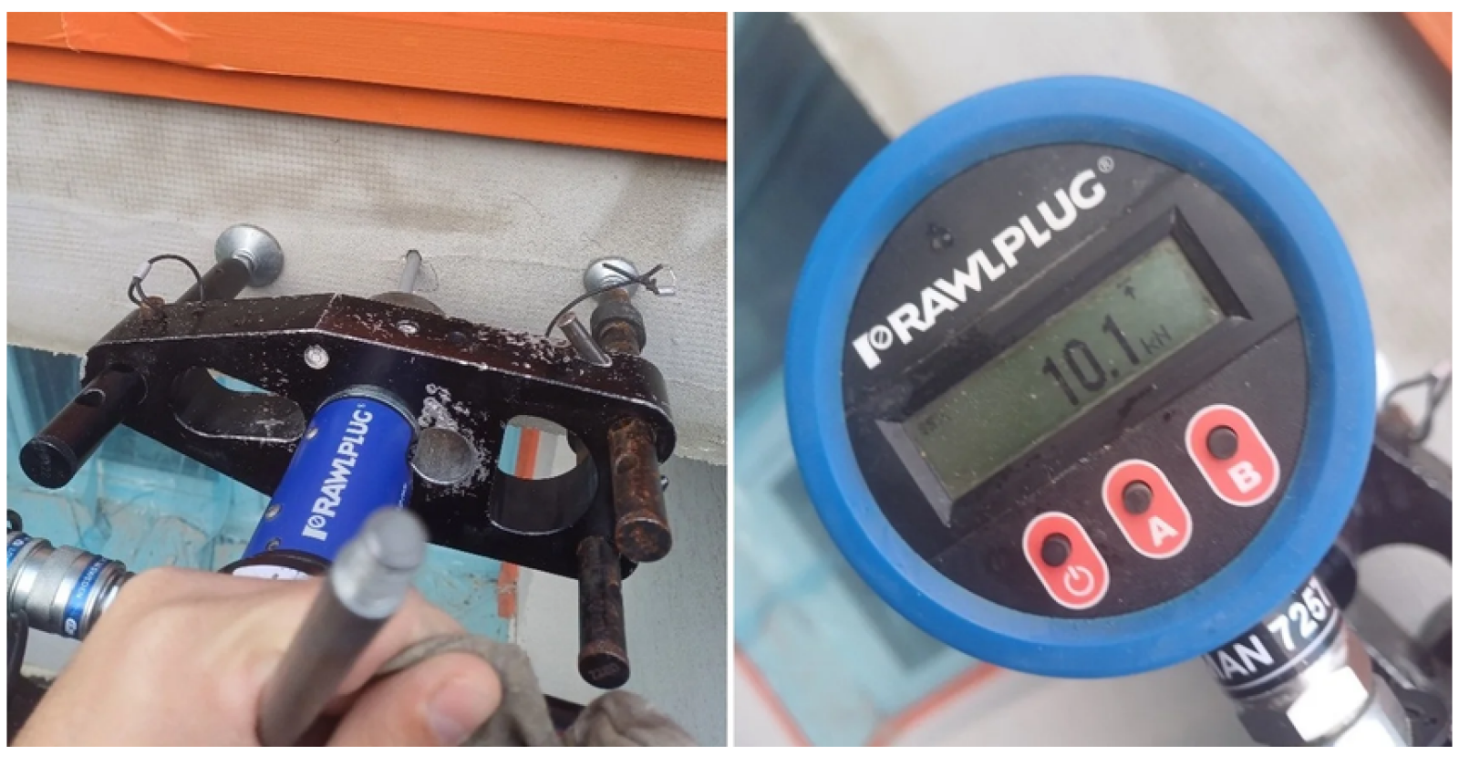

W tym przypadku test z zastosowaniem profesjonalnej wyrywarki obejmował sprawdzenie wytrzymałości oraz odpowiedni dobór zamocowań do balustrad w płycie betonowej. Do próby wykorzystaliśmy wkręty do betonu R-HLX, przeznaczone między innymi do wymagających zamocowań konstrukcyjnych.
Wkręt R-HLX poradził sobie z testem bez zastrzeżeń. Szczególnie istotne były jednak nietypowe warunki podłoża, z jakimi spotkaliśmy się na miejscu.
Na miejscu testów zmierzyliśmy się z bardzo ciekawą sytuacją - od czoła balkonu znajdowała się warstwa 60 mm gazobetonu, doklejona do betonu o grubości 30 mm, a tuż za nimi pustka. Nasz kluczowy produkt, kotwa mechaniczna R-HLX, radzi sobie świetnie nawet w tak nieszablonowym podłożu - co potwierdzają zdjęcia z testów.

Test R-HLX na budowie potwierdził możliwości zamocowania w nietypowym podłożu
Przeprowadzona próba pokazała, jak istotne może być wykonanie testu zamocowania bezpośrednio w miejscu planowanego montażu. W przypadku badanego balkonu warunki odbiegały od standardowych ze względu na warstwę gazobetonu o grubości 60 mm, beton o grubości 30 mm oraz znajdującą się za nimi pustkę.
Test z wykorzystaniem wyrywarki pozwolił sprawdzić zachowanie wkrętów R-HLX właśnie w takim układzie podłoża oraz zweryfikować rozwiązanie przewidziane do mocowania balustrad.
