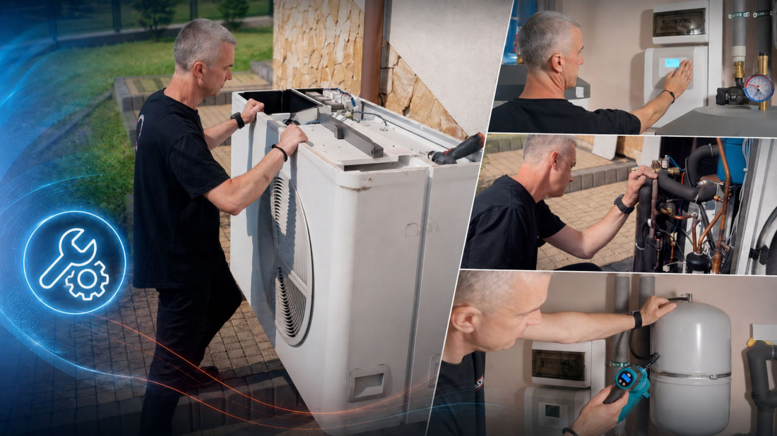

Jak wygląda serwis pompy ciepła krok po kroku?
Zakres okresowego przeglądu pompy ciepła obejmuje m.in. kontrolę szczelności układu chłodniczego, sprawdzenie i czyszczenie filtrów, ocenę stanu wymienników ciepła oraz weryfikację działania sterowania.
– Niezawodność i efektywność działania systemów grzewczych opartych o pompy ciepła zależy od zastosowanej technologii oraz jakości wykonania samych urządzeń. Niemniej, analogicznie jak w przypadku samochodów, coroczny serwis dokonywany przez wykwalifikowanych specjalistów jest rekomendowany by urządzenia sprawnie pracowały przez długie lata – mówi Jarosław Lorek.
Pierwszym etapem wizyty jest zazwyczaj rozmowa z użytkownikiem. Serwisant pyta o sposób działania pompy ciepła oraz ewentualne niepokojące sygnały zauważone w ostatnich miesiącach. Mogą one pomóc w zlokalizowaniu potencjalnej nieprawidłowości.
Następnie analizowane są informacje dostępne w panelu sterującym. Sprawdzeniu podlegają czas pracy urządzenia, parametry związane z ogrzewaniem oraz działanie sprężarki. Ważnym elementem jest również kontrola temperatury w obiegu grzewczym, zarówno na zasilaniu, jak i na powrocie.
Dopiero po wykonaniu tych czynności i odłączeniu zasilania można przejść do szczegółowej kontroli elementów urządzenia.
Kontrola jednostki zewnętrznej i układu hydraulicznego
W pompach ciepła wyposażonych w jednostkę zewnętrzną po zdjęciu obudowy kontrolowany jest m.in. wentylator. Serwisant sprawdza stan łopat i to, czy obracają się one prawidłowo.
Kolejną czynnością jest ocena drożności odpływu skroplin oraz płukanie parownika. Usunięcie gromadzących się tam zabrudzeń jest ważne dla prawidłowej wymiany ciepła. Zgodnie z zaleceniami Stiebel Eltron płukanie powinno być wykonywane bieżącą wodą, bez detergentów mogących przyczyniać się do korozji.
Kontroli podlegają następnie elementy układu chłodniczego. Serwisant zwraca uwagę m.in. na ślady mogące świadczyć o nieszczelnościach, w tym obecność oleju sprężarkowego.
Po sprawdzeniu jednostki zewnętrznej konieczna jest również kontrola elementów instalacji hydraulicznej. Dotyczy to m.in. sprawności i szczelności zaworu bezpieczeństwa oraz ciśnienia powietrza w naczyniu przeponowym. Pomiar należy wykonać przy opróżnionym naczyniu. Według procedury opisanej przez producenta ciśnienie powinno być o około 0,5 bara niższe niż ciśnienie w instalacji grzewczej.
Filtry i instalacja elektryczna pod kontrolą
Jednym z istotnych etapów przeglądu jest czyszczenie filtrów układu hydraulicznego. Zanieczyszczenia krążące w instalacji mogą ograniczać przepływ i pogarszać działanie systemu, a w skrajnych przypadkach przyczynić się do awarii związanej np. z zapchaniem filtra.
Po zakończeniu kontroli hydrauliki sprawdzana jest również rozdzielnia elektryczna.
Podobny schemat okresowej kontroli stosowany jest w przypadku pomp ciepła montowanych wewnątrz budynku, w tym pomp gruntowych oraz urządzeń powietrznych wykorzystujących kanały powietrzne. Szczegółowy zakres czynności zależy jednak od rodzaju urządzenia i zastosowanej instalacji.
Czas przeglądu i najczęstsze zaniedbania
Standardowy serwis nie jest zwykle całodniową operacją. Jeśli podczas kontroli nie zostanie wykryta konieczność naprawy lub wymiany części, przegląd może potrwać około dwóch godzin.
– Typowy przegląd, jeśli nie wystąpi potrzeba dokonania wymiany jakiegoś elementu, trwa około dwóch godzin. Najważniejszą kwestią z perspektywy użytkownika jest ta, że najczęstszymi przyczynami awarii są zaniedbania, wynikające z braku regularnego serwisu. Serwis wychwyci np. zanieczyszczenia w filtrach, spadek ciśnienia czy zapowietrzenie instalacji – podkreśla Jarosław Lorek.
