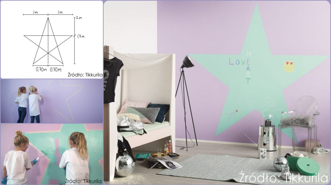

Wierzchołki gwiazdy bez skomplikowanych narzędzi
Do wyznaczenia dużej gwiazdy na ścianie wystarczą miarka i taśma malarska. Dla większej precyzji można użyć także poziomicy, sznurka i ołówka. Najpierw należy określić dolny poziom gwiazdy, a następnie wyznaczyć jej górny wierzchołek na wysokości około 2 m od tego punktu.
Kolejny punkt warto zaznaczyć w pionie 60 cm poniżej górnego wierzchołka. To on wyznaczy wysokość górnych zewnętrznych ramion gwiazdy. Na tej samej wysokości należy odmierzyć po 1 m w prawo i w lewo od osi dekoracji, a punkty oznaczyć taśmą malarską. Aby zachować równy poziom, najlepiej posłużyć się poziomicą.
Dolne wierzchołki gwiazdy wyznacza się podobnie. Należy zaznaczyć je na przyjętym wcześniej dolnym poziomie, w odległości około 70 cm od osi gwiazdy po obu stronach.
Precyzyjny obrys z taśmy malarskiej
Przed malowaniem wszystkie wierzchołki trzeba połączyć po zewnętrznym obrysie taśmą malarską. Pomocny może być sznurek przyklejony w zaznaczonych punktach małymi kawałkami taśmy. Dzięki temu łatwiej zobaczyć kształt gwiazdy, zanim na ścianie pojawi się farba.
Podążając za sznurkiem, można delikatnie naszkicować kontur ołówkiem. Po usunięciu sznurka należy przykleić szeroką taśmę malarską dokładnie po zewnętrznej stronie konturu. To ważny etap, bo od staranności oklejenia zależy ostrość linii po zakończeniu malowania.
Malowanie gwiazdy farbą tablicową
Przed rozpoczęciem malowania trzeba zabezpieczyć podłogę oraz meble znajdujące się w pobliżu. Najlepiej użyć folii malarskiej albo papieru. W sam proces można zaangażować dzieci, ale zawsze pod nadzorem dorosłych. Warto zadbać o rękawiczki i okulary ochronne.
Po otwarciu farbę należy dokładnie wymieszać. Najpierw małym wałkiem maluje się kontury gwiazdy, a dopiero później wypełnia jej środek większym wałkiem. Farbę najlepiej nałożyć dwukrotnie, zachowując od 4 do 6 godzin przerwy między warstwami.
Jeżeli podczas pracy farba wyjdzie poza wyznaczoną linię, trzeba jak najszybciej usunąć jej nadmiar wilgotną szmatką. Po zakończeniu malowania i wyschnięciu powierzchni taśmę należy ostrożnie odkleić, aby nie uszkodzić świeżej dekoracji.
