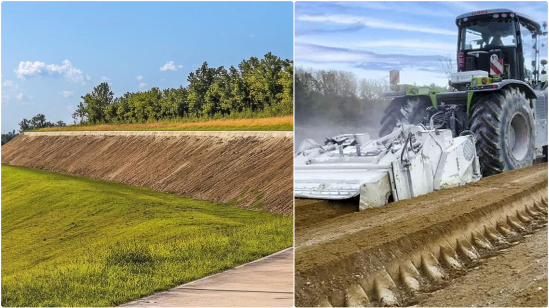

Stabilizacja gruntu wapnem to jedna z tych technologii, które z pozoru wydają się proste, a w praktyce potrafią znacząco zmienić parametry budowli hydrotechnicznych. Dodanie wapna palonego (CaO) do gruntu uruchamia reakcje chemiczne poprawiające jego strukturę, nośność i wytrzymałość. Dzięki temu materiał łatwiej osuszyć, zagęścić i uformować, a gotowa konstrukcja lepiej znosi upływ czasu oraz działanie wody.

Na czym polega uzdatnianie gruntu wapnem palonym?
W budownictwie i inżynierii lądowej stabilizacja gruntu jest kluczowa wtedy, gdy naturalne podłoże nie spełnia wymagań projektowych. Wapno palone, wprowadzone do gruntu, wiąże nadmiar wilgoci i inicjuje procesy chemiczne prowadzące do powstania trwałych związków cementowych.
W efekcie zmniejsza się plastyczność gruntu, a jego struktura staje się bardziej uporządkowana i „szkieletowa”. To przekłada się na lepszą urabialność oraz wyraźny wzrost parametrów wytrzymałościowych, szczególnie istotnych przy formowaniu wałów, grobli czy nasypów.
Dlaczego wapno sprawdza się w hydrotechnice?
Badania prowadzone na pełnowymiarowych obiektach hydrotechnicznych, w tym wałach przeciwpowodziowych, potwierdziły, że uzdatnianie gruntów wapnem przynosi zestaw konkretnych korzyści. Co ważne, efekty te nie ograniczają się do etapu budowy, ale utrzymują się w wieloletniej eksploatacji.
W zakresie urabialności wapno działa jak naturalny „osuszacz” gruntu. Szybko redukuje nadmiar wilgoci, ponieważ wapno palone wiąże wodę z podłoża. Zmniejsza też plastyczność i poprawia strukturę gruntu, dzięki czemu materiał łatwiej zagęścić i uformować w stabilny korpus budowli.
Jeśli chodzi o stabilność konstrukcji, kluczowe jest stopniowe tworzenie związków cementowych wzmacniających grunt w czasie. Dzięki temu powstaje bardziej spójna matryca gruntowa o większej wytrzymałości mechanicznej.
Zwiększa to stabilność skarp i odporność na odkształcenia, a jednocześnie ogranicza pęcznienie oraz skurcz gruntu, co minimalizuje ryzyko zmian objętościowych i pękania.
Trzeci filar to właściwości hydrauliczne. Grunty uzdatnione wapnem zachowują niską przepuszczalność, porównywalną z gruntem niepoddanym obróbce, przy czym cecha ta jest stabilna w czasie. Redukuje to przesiąkanie wody przez korpus wału lub grobli.
Jednocześnie rośnie odporność na erozję wewnętrzną – jej początek jest wyraźnie opóźniony, a intensywność mniejsza. Poprawia się też odporność na erozję zewnętrzną, co w praktyce oznacza lepszą ochronę powierzchni przed przepływem wody i falowaniem, nawet po wielu latach użytkowania.
Studium przypadku DigueELITE – co pokazały badania?
Jednym z najciekawszych przykładów praktycznego zastosowania tej technologii jest program badawczy DigueELITE. Projekt rozpoczęto w 2014 roku i skoncentrowano na budowie oraz wieloletnim monitoringu eksperymentalnej grobli nad rzeką Vidourle we Francji.
Od początku założono wykorzystanie wapna palonego jako kluczowego składnika poprawiającego parametry gruntu. W kolejnych latach prowadzono testy i pomiary, które miały odpowiedzieć na pytanie, jak grobla zachowuje się w czasie i jak radzi sobie z różnymi typami erozji.
