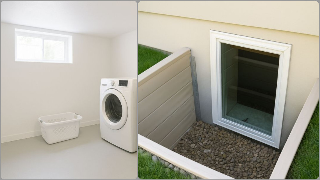

Okno wpływa na komfort, bezpieczeństwo i trwałość przestrzeni podziemnej. Dzięki niemu piwnica może stać się pralnią, pracownią, siłownią albo pokojem dla gości.
Naturalne światło, które robi różnicę
W piwnicy liczy się jak największa powierzchnia przeszklenia i ekspozycja na południe lub zachód. Gdy poziom gruntu uniemożliwia tradycyjne okno, sprawdzą się studzienki doświetlające – tworzą przestrzeń przed oknem, która odbija światło i wpuszcza je do wnętrza.
Praktyczna rada: Dno studzienki powinno znajdować się około 20 cm poniżej dolnej krawędzi okna, a na jej spodzie musi znaleźć się odpływ lub warstwa żwiru filtracyjnego. Dzięki temu deszczówka nie będzie gromadzić się przy ramie.

Montaż i otoczenie – o tym nie zapominaj
Przy oknach poniżej poziomu gruntu konieczna jest studzienka odwodnieniowa ze spadkiem w kierunku odpływu i zabezpieczeniem kratką. Wodę odprowadzaj do kanalizacji deszczowej lub drenażu.
