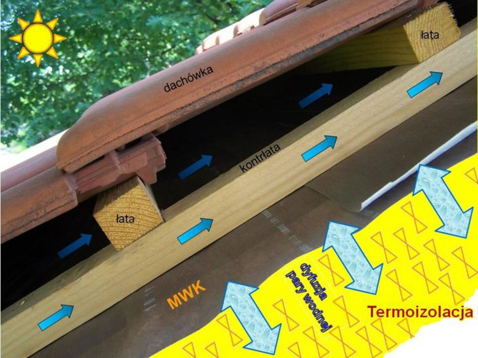

Od 2003 roku naukowcy monitorują dachy testowe, by sprawdzić, jak zachowują się membrany w różnych warunkach. Okazuje się, że przy dachach o nachyleniu do 45° i prawidłowo zaprojektowanej wentylacji, temperatura na powierzchni membrany nie przekracza 80°C.
Co więcej, nawet w dachach z pokryciem z blachy – które nagrzewa się znacznie mocniej – membrany nie osiągają temperatur wyższych niż 100°C. Dzieje się tak dlatego, że pomiędzy blachą a membraną powstaje cienka warstwa powietrza, działająca jak naturalna izolacja.
Przy dachach o nachyleniu do 45° i prawidłowo zaprojektowanej wentylacji, temperatura na powierzchni membrany nie przekracza 80°C.

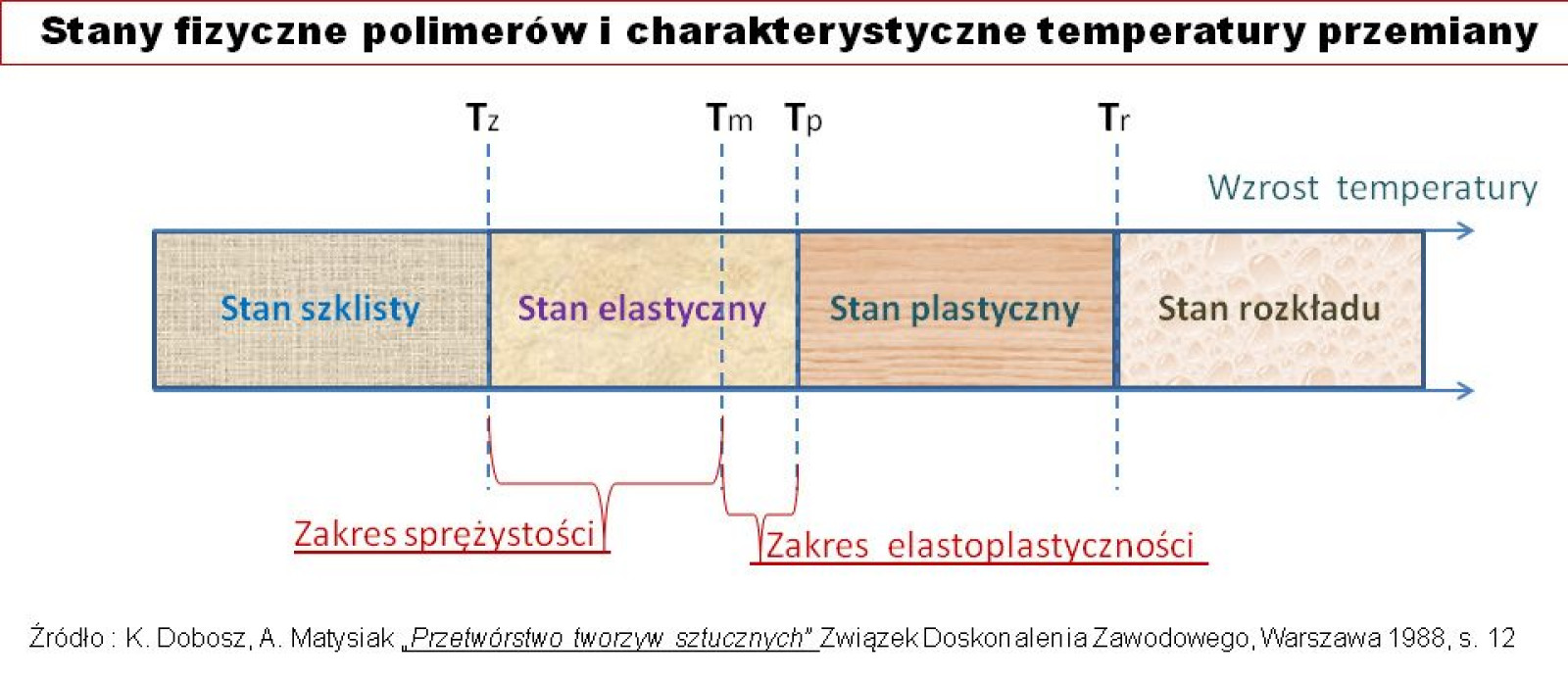

Stany fizyczne polimerów i charakterystyczne temperatury przemiany.
Oznaczenia:
Tz – temperatura zeszklenia
Tm – temperatura mięknienia
Tp – temperatura płynięcia
Tr – temperatura rozkładu
Polipropylen – sekret wytrzymałości membran
Membrany Marma Polskie Folie produkowane są z polipropylenu, jednego z najbardziej wszechstronnych polimerów stosowanych w budownictwie.
Wytrzymałość tego materiału wyznaczają dwa parametry: temperatura mięknienia, która wynosi ponad 150°C, oraz temperatura rozkładu przekraczająca 320°C. To właśnie dzięki tym wartościom membrany wykazują tak wysoką odporność termiczną i mogą bezpiecznie pracować w ekstremalnych warunkach atmosferycznych.
