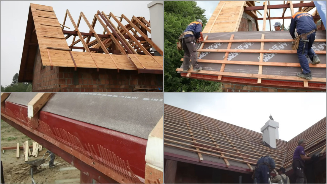

Membrana jest dociskana do więźby dachowej kontrłatami. Wstępnie przytwierdza się ją takerem i spinkami, które należy wbijać w miejscach późniejszego montażu kontrłat. Dzięki temu docisk membrany jest skuteczny niezależnie od tego, czy na więźbie znajduje się deska, czy nie.
Szczelina wentylacyjna
Kontrłaty pełnią funkcję dystansu, tworząc szczelinę wentylacyjną. To przestrzeń, w której powietrze swobodnie przepływa, odprowadzając parę wodną przenikającą przez membranę.
Konstrukcja okapu i zabezpieczenie membrany
Deski bazowe i korekta wysokości
W opisywanym dachu przybito deski bazy jako podbitkę, co spowodowało problem z płaszczyzną membrany. Rozwiązaniem było zastosowanie kontrłat o większej wysokości oraz uzupełnienie poziomu za pomocą listew kapinosów.
Rola kapinosów
Kapinosy to metalowe elementy, niewidoczne w gotowym dachu, które odpowiadają za skuteczne odprowadzenie skroplin i wody. To właśnie po nich spływają przecieki zbierane przez membranę z całej połaci.
Zabezpieczenie przed wiatrem
Do kapinosu przykleja się membranę na taśmę dwustronną. Dzięki temu wiatr nie podrywa jej i nie powoduje zawijania, które mogłoby zatkać szczelinę wentylacyjną.

Wlot powietrza umieszczony między deskami okapowymi jest osłonięty kratką wentylacyjną chroniącą przed owadami. Wysokość uzupełnia dodatkowy element antyfali. Na końcu kontrłaty przycina się, by umożliwić montaż deski czołowej.
Instalacja łat dachowych
Łata okapowa – najważniejsza
Pierwsza łata musi być idealnie wypoziomowana i stanowi bazę wymiarową dla całej połaci. Od niej odmierzane są kolejne łaty, a ich rozstaw musi być dopasowany do wymagań blachodachówki.
Mocowanie blachodachówki
Blacha mocowana jest do łat w punktach styku, pod profilem. Wymaga to precyzyjnego rozmierzenia. Łaty pełnią też rolę swoistej drabiny, po której poruszają się dekarze.
