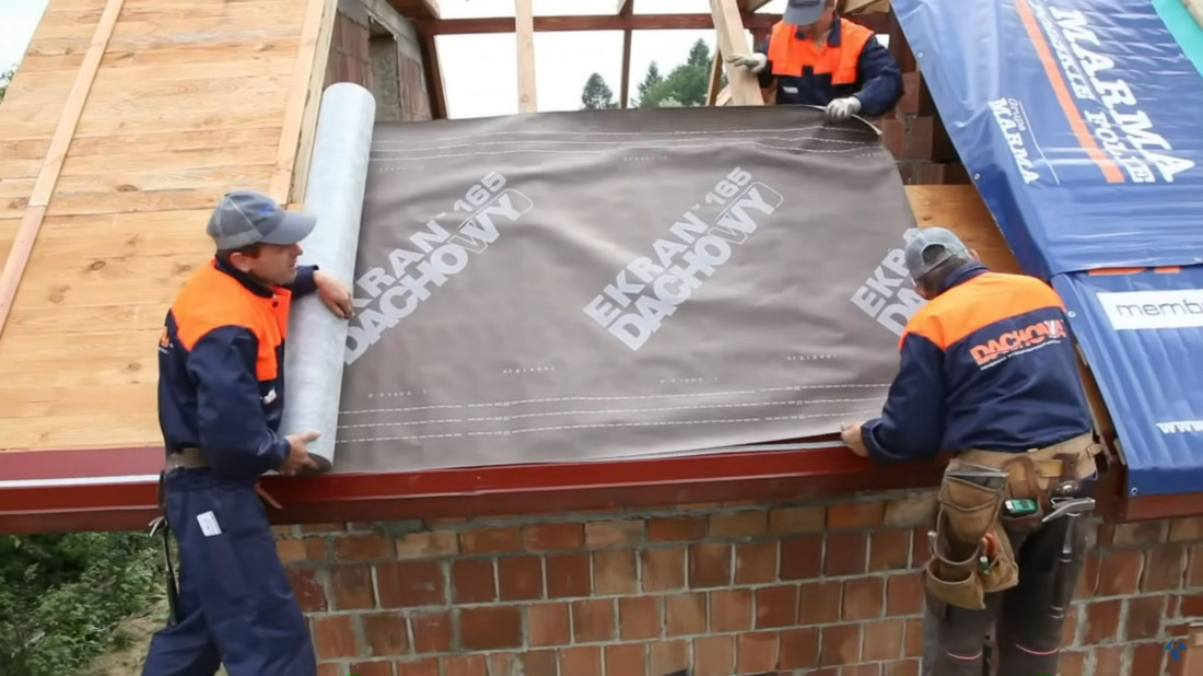

Najważniejsze zasady montażu membrany dachowej
Podczas montażu membrany dachowej należy kierować się kilkoma podstawowymi zasadami, które wpływają na trwałość i szczelność dachu.
Układanie bez fałd i naprężeń
Membrana powinna być zawsze rozkładana na równej płaszczyźnie, bez zbędnych fałd czy luzów. Każde pofałdowanie to ryzyko gromadzenia się wody i szybszego niszczenia materiału.
Stosowanie taśmy klejącej
Zaleca się użycie specjalnych taśm dwustronnie klejących, które zapewniają lepsze przyleganie membrany do podłoża. Dzięki temu materiał nie zostanie podrywany przez wiatr i będzie odporniejszy na zmiany temperatur.
Poprawna wentylacja
Wentylacja to absolutna podstawa. Przy okapie należy zamontować kratkę wentylacyjną, która umożliwi swobodny przepływ powietrza i jednocześnie ochroni wnętrze przed owadami. Pamiętaj jednak, że kratkę trzeba zamocować jeszcze przed montażem kontrłat.
Stabilne dociśnięcie do konstrukcji
Niezależnie od rodzaju więźby, membrana musi być solidnie dociśnięta do konstrukcji, aby nie uległa przesunięciom czy rozdarciom.
Precyzyjne poziomowanie łat
Dobrze wymierzone i wypoziomowane łaty to podstawa. Zapewniają stabilność konstrukcji oraz prawidłowe osadzenie dachówek lub blachy.
Mocowanie dachówek lub blachy
Podczas układania dachówek trzeba zadbać, by blacha lub ceramika szczelnie stykały się z łatami. Tylko w ten sposób można uniknąć problemów z przeciekaniem i zapewnić trwałość całego pokrycia.
