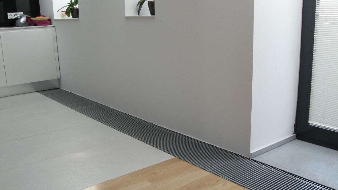

Dlatego też doskonałym wspomożeniem „podłogówki„ służącym do ogrzewania samodzielnego lub do dogrzewania pomieszczeń w okresach przejściowych są grzejniki o minimalnej masie całkowitej. Do takich właśnie należą m.in. grzejniki podłogowe kanałowe.
Gdy podłogówka nie daje rady....dołącz grzejniki kanałowe
Gdy do tradycyjnego ogrzewania podłogowego dołączy się zestaw ogrzewania kanałowego, użytkownik uzyskuje bez porównania szybciej działający komponent emisji ciepła.
Jak to zrobić?
Zestaw „kanałówki”, wyłącznie grzejący lub grzejąco-chłodzący (to rozwiązanie zalecane dla posiadaczy pomp ciepła lub gruntowego wymiennika ciepła), włączamy do instalacji c.o. poprzez przeznaczenie do jego zasilenia jednej z pętli wychodzących z rozdzielacza. Przeważnie jest to pętla skrajna.
Zaleta takiego rozwiązania?
Grzejący dynamicznie miedziano-aluminiowy wymiennik może pracować w znacznie szerszym zakresie temperatur niż podłoga, przy czym nawet zasilany tą samą temperaturą co posadzka, grzeje znacznie szybciej niż bardzo wolno reagujące ogrzewanie podłogowe.
Reakcja na impuls cieplny takiego grzejnika liczona jest nie w godzinach, lecz w minutach a wydatek energii cieplnej niezbędnej do podjęcia przez niego pracy pełną mocą jest znikomy, w porównaniu z ogromną ilością energii niezbędnej do uruchomienia grzania podłogą.
Ważnym atutem takiego rozwiązania jest także możliwość szybkiego przerwania grzania. Precyzja grzania zadziała z korzyścią zarówno dla minimalizacji kosztu grzania jak i dla komfortu cieplnego.
