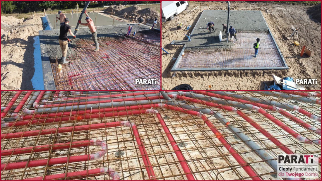

  1. Zbrojenie i system grzewczy
Na podkładkach dystansowych rozkładane jest dolne zbrojenie, zachowując odpowiednią otulinę betonową. Kluczowym etapem jest montaż ogrzewania podłogowego – pętle rur grzewczych, osobno dla każdego pomieszczenia, są mocowane na zbrojeniu, co pozwala na precyzyjne sterowanie temperaturą.
System grzewczy jest podłączany do rozdzielacza i testowany pod ciśnieniem powietrza. Na koniec układane jest górne zbrojenie, dodatkowo wzmacniane w newralgicznych punktach.
  1. Betonowanie i Wykończenie
Do tak przygotowanej niecki wprowadzana jest mieszanka betonowa, równomiernie rozprowadzana z użyciem niwelatora laserowego. Beton jest zagęszczany buławą wibracyjną i wyrównywany listwą wibracyjną z dokładnością do kilku milimetrów.
Po wstępnym wiązaniu powierzchnia jest zacierana mechanicznie, a wszystkie przejścia instalacyjne obrabiane ręcznie. Na koniec płyta jest zabezpieczana przed działaniem czynników atmosferycznych.
