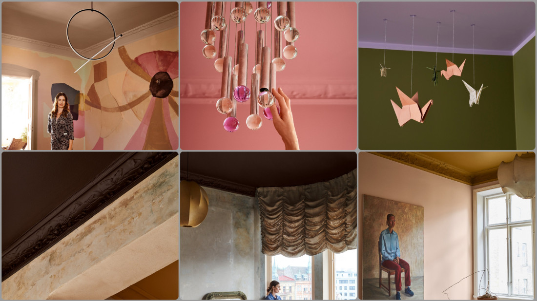

Dodatkowe pomysły na kolorowy sufit
Chcesz pójść o krok dalej? Rozważ dodatkowe dekoracje:
  • Sztukateria i rozety: Przyklej je przed malowaniem pierwszej warstwy farby. Złoty odcień Gold in Ghana z palety Tikkurila Color Now w połączeniu ze sztukaterią podkreśli pałacowy charakter wnętrza.
  • Odważne kontrasty: Monochromatyczne wnętrze w intensywnym różu Bubba in Berlin z sufitem oddzielonym jedynie ozdobną listwą stworzy romantyczną i stylową bazę, idealną dla stylu glamour.
  • Kreatywne dekoracje: Przytwierdź do sufitu origami na sznureczkach – to oryginalna ozdoba, zwłaszcza w pokoju dziecka na tle ożywczej lawendy X344 Minuet skontrastowanej z dojrzałą zielenią S451 Arbour.
źródło i zdjęcia: PPG Deco Polska, marka Tikkurila
