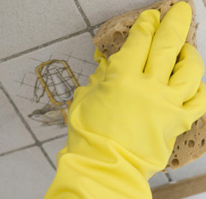

Krok 1: przygotowanie powierzchni
Pierwszym i niezwykle istotnym etapem jest odpowiednie przygotowanie powierzchni płytek. Należy je dokładnie oczyścić z tłuszczu, kurzu i innych zabrudzeń. W tym celu użyj środka czyszczącego na bazie sody, który skutecznie usunie zanieczyszczenia.
Szczególną uwagę zwróć na fugi, ponieważ to one najczęściej gromadzą brud. Po umyciu, spłucz całość czystą wodą i pozostaw do wyschnięcia. ​

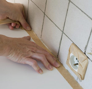

Krok 2: zabezpieczenie otoczenia
Aby uniknąć przypadkowego zabrudzenia innych powierzchni, zabezpiecz krawędzie malowanej ściany za pomocą taśmy malarskiej. Starannie przyklej taśmę do powierzchni, zwracając uwagę na dokładne przyleganie, zwłaszcza w okolicach gniazdek elektrycznych i krawędzi szafek. To proste działanie pozwoli Ci uniknąć dodatkowej pracy przy sprzątaniu po malowaniu.

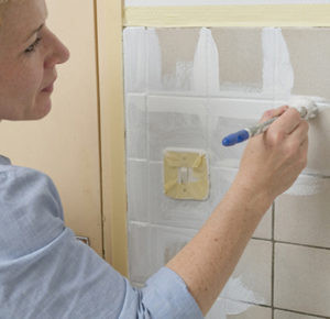

Krok 3: malowanie fug
Przed przystąpieniem do malowania całej powierzchni, warto zająć się fugami. Dokładnie wymieszaj farbę renowacyjną przeznaczoną do kuchni i mebli kuchennych. Następnie, za pomocą pędzla, pomaluj fugi między płytkami. Pamiętaj, aby unikać malowania połączeń silikonowych, ponieważ farba może się na nich nie utrzymać. ​

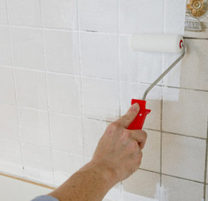

Krok 4: malowanie płytek
Po pomalowaniu fug, przystąp do malowania całej powierzchni płytek. Użyj wałka, nakładając farbę metodą krzyżową, co zapewni równomierne pokrycie. Ostatnie pociągnięcie wałkiem wykonaj w jednym kierunku, na przykład z góry na dół, aby uzyskać jednolitą strukturę. Po nałożeniu pierwszej warstwy, pozostaw farbę do wyschnięcia na około 24 godziny. ​
Krok 4: Malowanie płytek
Krok 5: nakładanie kolejnych warstw
W zależności od koloru i stanu początkowego płytek, konieczne może być nałożenie drugiej, a nawet trzeciej warstwy farby. Każdą z warstw nakładaj w ten sam sposób, pamiętając o zachowaniu odpowiednich przerw na schnięcie. Po zakończeniu malowania, usuń taśmę malarską, zanim farba całkowicie wyschnie, aby uniknąć jej odrywania wraz z taśmą.
