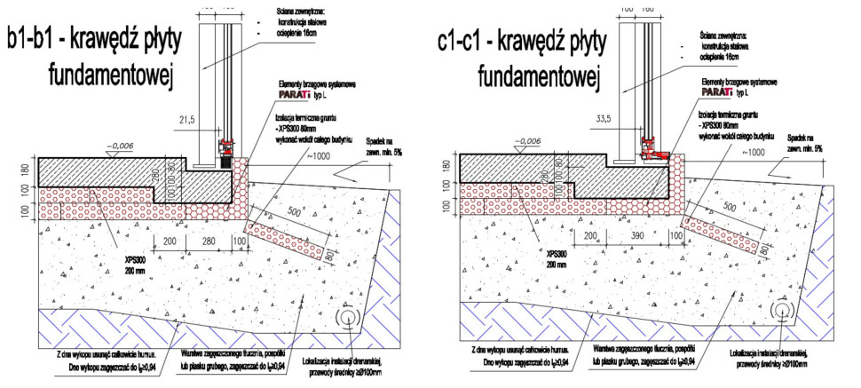

Szczegóły konstrukcyjne płyty fundamentowei PARATi
Wybrane szczegóły konstrukcyjne płyty fundamentowej PARATi na dwóch przekrojach
PARATi oferuje modułowe elementy brzegowe typu „L” - zarówno proste, jak i narożne – wykonane na bazie styropianu XPS oraz EPS HYDRO. Opracowany przez nas sposób układania gotowych elementów pozwala na łatwe i szybkie przygotowanie izolacyjnej warstwy brzegowej płyty fundamentowej.
Dodatkowo PARATi przedstawia też możliwość wykończenia elementów krawędziowych warstwą wzmacniającą z płyty włókno-cementowej. Taki zabieg zapewnia estetyczny wygląd zewnętrzny izolacji oraz dodatkową ochronę przed uszkodzeniami mechanicznymi.
