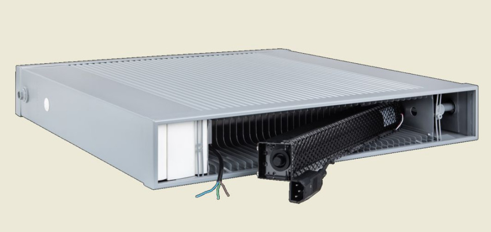

GRZEJNIKI REVERS mogą grzać jak zwykłe grzejniki ścienne, mogą grzać ze zwiększoną dynamiką, w określonych warunkach mogą schładzać pomieszczenia. Wraz z upałami pojawia się problem chłodzenia domu, głównie stref relaksu, czyli sypialni i salonu.
Grzejnik REVERS
Grzejnik REVERS

CZY JEST MOŻLIWE CHŁODZENIE GRZEJNIKAMI ŚCIENNYMI LUB PODŁOGOWYMI KANAŁOWYMI?
Tak, lecz wyłącznie grzejnikami o budowie chłodnicy zaopatrzonymi w wentylator. Zasada: nie da się schładzać pomieszczeń bez wymuszonej cyrkulacji powietrza. Zimniejsze powietrze pochodzące z urządzeń chłodzących należy aktywnie mieszać z powietrzem gorącym, w przeciwnym razie powietrze zimne, jako gęstsze od gorącego, będzie zalegało przy posadzce.
Nie można, ot tak sobie, wprowadzić klimakonwektorów do instalacji centralnego ogrzewania, która nie jest zabezpieczona specjalnymi otulinami antydyfuzyjnymi, zabezpieczającymi orurowanie i ściany wzdłuż ich przebiegu przed roszeniem, ciemnieniem wzdłuż przebiegu rur (kurz), pojawieniem się ognisk pleśni w miejscach gorzej wentylowanych. Instalacja wody lodowej to instalacja całkowicie odrębnego obiegu czynnika chłodzącego.
Przy braku odpowiednio zabezpieczonej instalacji rozprowadzającej wolno schładzać pomieszczenia wyłącznie pod kontrolą punktu rosy. Co to oznacza: różnica temperatury pomiędzy czynnikiem chłodzącym (jest nim woda lub inny czynnik krążący w instalacji), a powietrzem nie powinna przekraczać około 12°C. np. powietrze 27°C - temperatura wody 15°C.
REGULUS oferuje grzejniki z wentylatorami wspomagającymi grzanie i umożliwiającymi chłodzenie:
  • REVERS (wentylator poprzeczny 24 V, ciche, znikomy pobór mocy 6-9 W)
  • E-VENT (wentylator poprzeczny 230 V, bardzo ciche, pobór mocy 5-8 W)
