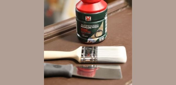

Krok 1 - przygotowanie
Przygotuj żel do usuwania powłok, pędzel do jego nakładania i szpachelkę. Przed użyciem wstrząśnij pojemnik. Produkt należy nakładać w rękawiczkach ochronnych.

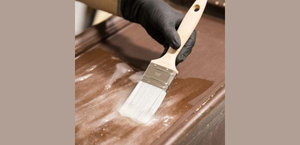

Krok 2 - nakładanie żelu
Nanieś pędzlem grubą, równą warstwę produktu na około 2-3 mm. Nałożenie grubej warstwy zapewni optymalny rezultat.

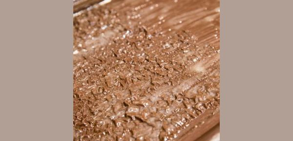

Krok 3 - pęcznienie powłoki
Pozostaw naniesiony produkt od 3 minut do 30 minut - w zależności od tego, ile masz warstw do usunięcia.

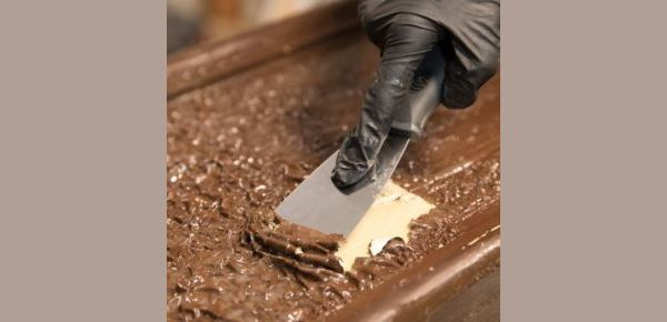

Krok 4 - usuwanie starej powłoki za pomocą szpachli
Rozmiękczoną powłokę usuń skrobakiem, szpachelką lub watą stalową.

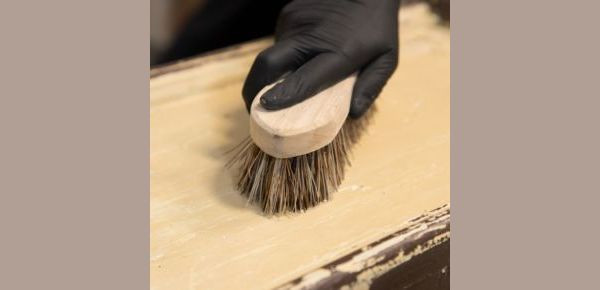

Krok 5 - mycie powierzchni wodą
Powierzchnię wyczyść ciepłą wodą za pomocą twardej, nylonowej szczotki.

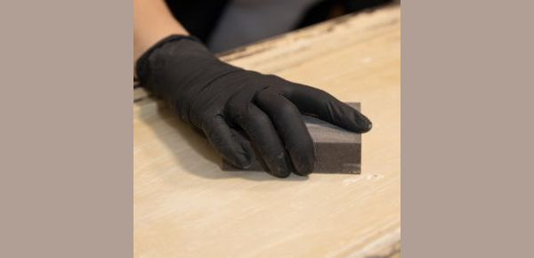

Krok 6 - szlifowanie papierem ściernym
Przed nałożeniem nowej warstwy wykończeniowej, pozostaw drewno do wyschnięcia na 24 godziny. Aby powierzchnia była idealnie gładka, przed malowaniem przeszlifuj ją drobnoziarnistym papierem ściernym.
