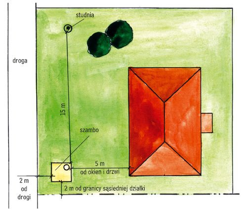

Lokalizacja szamba, jeżeli jego pojemność nie przekracza 10 m3
 Lokalizacja szamba, jeżeli jego pojemność nie przekracza 10 m3. Na rysunku pokazane są minimalne wymagane odległości
