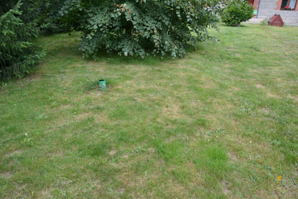

  • Poletko filtracyjne z trzema rurami ułożonymi w rzędach o łącznej dł. 45 m i zakończone wspólnym kominkiem wentylacyjnym.

Rury ułożone na poletku filtracyjnym wyposażono w jeden zbiorczy kominek, zapewniający ich napowietrzenie
Rury ułożone na poletku filtracyjnym wyposażono w jeden zbiorczy kominek, zapewniający ich napowietrzenie.
