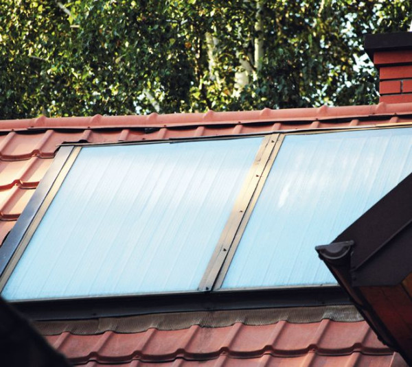

  • kolektory płaskie, dwa panele o łącznej powierzchni 4 m2, nachylenie 40°, wystawa południowa.

Płaskie kolektory o łącznej powierzchni 4 m2 mają nachylenie 40° i południową wystawę

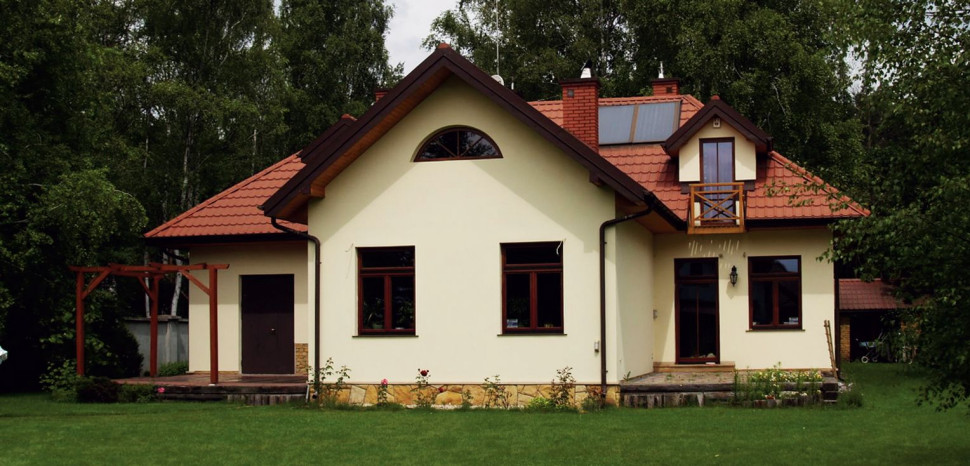

  • Zamiar instalowania kolektorów warto zgłosić projektantowi domu. Dowiedziawszy się o tym, pani architekt zaprojektowała dach zwrócony na południe, z optymalnym kątem nachylenia. Niestety, nie przewidzieliśmy wtedy, że rodzina powiększy się z 4 do 6 osób. Po narodzinach kolejnych dzieci powinniśmy dołożyć na dachu dodatkowe panele. Nie ma już na nie miejsca, ponieważ na południowej połaci umieściliśmy wykusz i dwie lukarny. Rada: warto na wszelki wypadek przewidzieć podobne sytuacje już na etapie projektowania domu. Architekt przygotowała również dużą kotłownię w piwnicy, gdzie stanął zasobnik na c.w.u. Kolektory umieściła w pionie nad kotłownią z myślą o skróceniu długości instalacji.

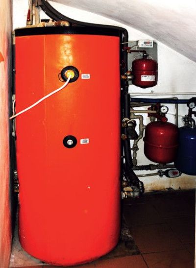

  • Obecnie kupiłbym nie 300-litrowy, a minimum 400-litrowy zasobnik na wodę. Wieczorem, w czasie najintensywniejszych kąpieli dzieci, niekiedy włącza się pompa ciepła. W takich chwilach błogosławię decyzję o zamontowaniu kolektorów, bo latem, mając dużą ilość darmowej ciepłej wody, pozwalamy sobie wszyscy na dłuższe kąpiele. W zimie operujemy wodą trochę oszczędniej.

Zasobnik o pojemności 300 l z dwoma wymiennikami ciepła stoi w piwnicy
Dwa kolektory płaskie na dachu
Dołożenie kolejnego panelu kolektora utrudniają lukarny i wykusz

Na zdjęciu otwierającym: Rodzina liczy obecnie już 6 osób
