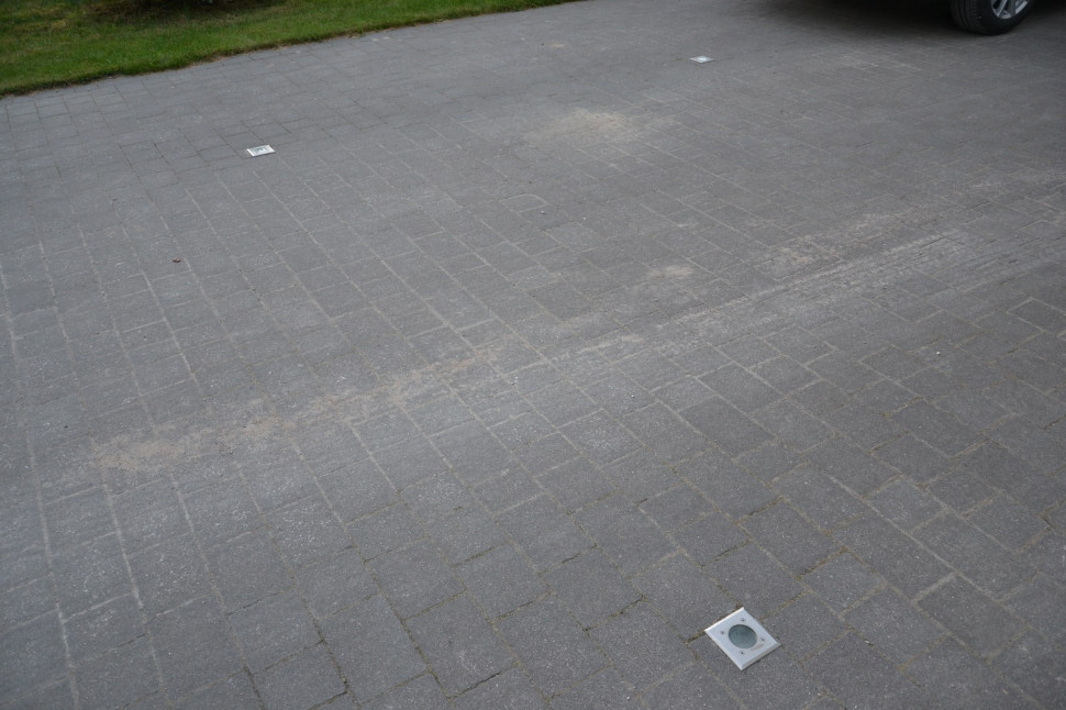

Przepalone oprawy najazdowe

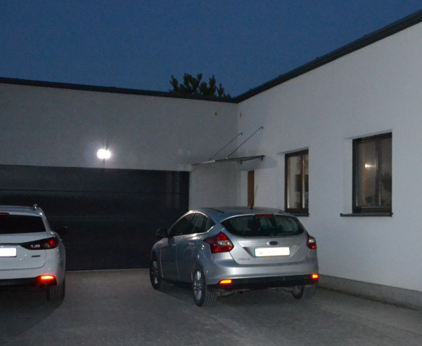

Reflektor halogenowy nad garażem współpracuje z czujnikiem zmierzchu
Reflektor halogenowy nad garażem współpracuje z czujnikiem zmierzchu.

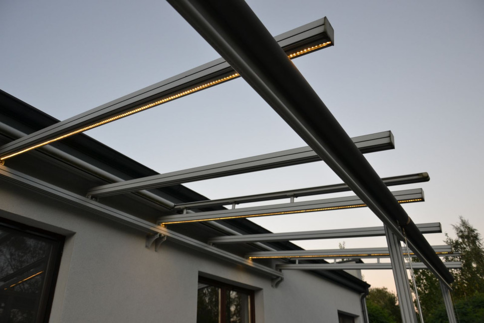

Taśmy LED dają światło delikatne i dekoracyjne
Taśmy LED dają światło delikatne i dekoracyjne.

Karol: zadbałem o widny wjazd, bo na ulicy nie ma latarni. Jednak oprawy najazdowe kompletnie zawiodły. Po dwóch latach zaczęły się przepalać jedna po drugiej i przed upływem trzech lat podjazd zupełnie zgasł. Nie mogę wymienić diod LED, bo kupiłem oprawy bez takiej możliwości.
Żeby poniesione koszty nie poszły w błoto - oddzielna skrzynka, kable, oprawy, robocizna kosztowały łącznie 1300 zł - muszę zdemontować zużyte lampy i kupić nowe. Tym razem nie popełnię błędu i wybiorę oprawy z wymienialnymi lampkami. Zawalczę o to oświetlenie, chociaż dawało światło mało intensywne - diody miały po 1,5 W - bo efektownie dekorowało działkę.
Reflektor halogenowy nad garażem nie daje tak przyjemnego wrażenia. Ustawiłem go pod takim kątem, żeby nie raził w oczy ani pieszych ani kierowców. Działa z czujnikiem zmierzchu i teraz jako jedyny oświetla posesję przez całą noc. Ze względu na nawał pracy rzadko siedzimy wieczorami na tarasie, ale jeśli już tam wypoczywamy, chętnie zapalamy taśmy LED, które samodzielnie zainstalowałem w dachu pergoli, w profilach z aluminium. Kupiłem droższe wyroby z dobrymi parametrami.
