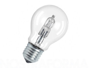

Żarówka halogenowa. Oznacza lampę żarową, w której żarnik wykonany jest z wolframu i umieszczony w bańce wypełnionej gazem z domieszką halogenu lub jego związków, Żarówka taka może być dostarczana z wbudowanym zasilaczem.
Żarówka halogenowa
fot. Osram

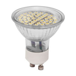

Najpopularniejsza ostatnio lampa LED nie jest żadną "żarówką LED", takie jej określanie jest niepoprawne
Dioda elektroluminescencyjna (LED) oznacza źródło światła, w którego skład wchodzi element półprzewodnikowy zawierający złącze p-n wykonane z materiału nieorganicznego. Złącze to w stanie pobudzenia prądem elektrycznym emituje promieniowanie świetlne. Moduł LED oznacza zestaw bez trzonka obejmujący co najmniej jeden pakiet LED na płytce obwodów drukowanych. W skład zestawu mogą wchodzić elementy elektryczne, optyczne, mechaniczne i termiczne, interfejsy oraz osprzęt sterujący;
Lampa LED oznacza lampę zawierającą co najmniej jeden moduł LED. Taka lampa może posiadać trzonek.
Lampa LED
fot. Kanlux
