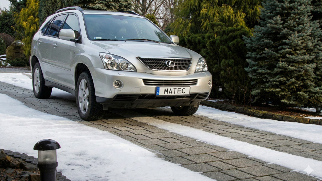

Bezpieczny podjazd i chodnik bez wysiłku

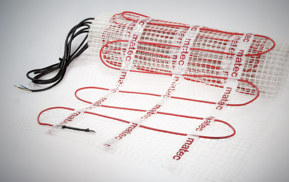

Utrzymanie przejezdności ciągów komunikacyjnych to podstawa zimowego funkcjonowania posesji. W przypadku podjazdów i chodników kluczowe jest zastosowanie rozwiązań o odpowiedniej mocy, zdolnych poradzić sobie z szybkim opadem śniegu przy niskich temperaturach. W polskich warunkach klimatycznych optymalną wartością, gwarantującą skuteczność systemu, jest moc jednostkowa na poziomie 300 W/m². Zastosowanie słabszych systemów może skutkować jedynie nadtapianiem śniegu, co przy spadku temperatury doprowadzi do powstania jeszcze groźniejszej warstwy lodu. Idealnym rozwiązaniem dla tej strefy są maty grzejne GMPD z serii Matec. Ich konstrukcja została przemyślana tak, aby maksymalnie uprościć i przyspieszyć proces instalacji, co jest istotną informacją zarówno dla inwestorów, jak i wykonawców.
Sekret efektywności mat GMPD tkwi w ich budowie. Przewód grzejny jest fabrycznie przymocowany do siatki w stałych, precyzyjnie dobranych odstępach. Eliminuje to ryzyko błędów montażowych, takich jak zbyt rzadkie lub zbyt gęste ułożenie kabla, co mogłoby prowadzić do nierównomiernego nagrzewania nawierzchni (powstawania tzw. zimnych pasów). Maty te układa się w warstwie piasku lub suchego betonu bezpośrednio pod kostką brukową, ewentualnie zatapia w wylewce betonowej. Należy jednak pamiętać, że system ten nie jest przeznaczony do montażu pod nawierzchnią asfaltową. Elastyczność rozwiązania pozwala na dopasowanie go do kształtu podjazdu - siatkę nośną maty można przecinać, uważając, by nie uszkodzić samego przewodu, co pozwala na swobodne manewrowanie i pokrycie nawet nieregularnych powierzchni.
Mata grzejna GMPD z serii Matec
Mata grzejna GMPD z serii Matec (fot. ZAMEL)

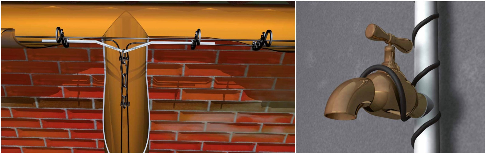

Zwisające sople i czapy śnieżne zsuwające się z dachu to nie tylko zagrożenie dla przechodniów, ale także ryzyko urwania rynien i zawilgocenia elewacji. Zatory lodowe w rurach spustowych uniemożliwiają odpływ wody z topniejącego śniegu, co często kończy się jej wnikaniem pod poszycie dachu. Do walki z tym zjawiskiem służą przewody stałooporowe GPRN. Ich kluczową cechą jest specjalna konstrukcja izolacji zewnętrznej, w pełni odporna na promieniowanie UV. Jest to parametr niezbędny, ponieważ przewody te przez wiele lat są wystawione na bezpośrednie działanie słońca. Zwykłe kable bez takiej ochrony szybko skruszeją i popękają, stwarzając zagrożenie zwarcia.
Systemy dachowe projektuje się z uwzględnieniem mocy liniowej na poziomie 18 W/m. W standardowych rynnach o średnicy do 10-12 cm zazwyczaj układa się podwójną pętlę przewodu, co zapewnia drożność koryta nawet przy silnych mrozach. Marka ZAMEL oferuje kompletny ekosystem akcesoriów montażowych, które są niezbędne do prawidłowego działania instalacji. Specjalne klipsy do rynien utrzymują przewody w odpowiednim dystansie, zapobiegając ich stykaniu się, co mogłoby doprowadzić do przegrzania. Z kolei w rurach spustowych, gdzie przewód wisi pionowo, stosuje się dedykowane łańcuchy z zawiesiami, które przenoszą naprężenia mechaniczne i chronią kabel przed zerwaniem pod własnym ciężarem.

Dla właścicieli domków letniskowych, garaży nieogrzewanych czy zewnętrznych ujęć wody, zima często oznacza problem zamarzniętych rur. Tutaj z pomocą przychodzi innowacyjne rozwiązanie typu "Plug & Play" - przewody GPRU z wbudowanym termostatem. To system całkowicie bezobsługowy, który nie wymaga skomplikowanej instalacji sterownika. Zintegrowany termostat bimetalowy działa automatycznie: włącza ogrzewanie, gdy temperatura rury spadnie do +3°C, i wyłącza je po osiągnięciu bezpiecznych +10°C. Montaż jest banalnie prosty - przewód przykleja się do rury za pomocą taśmy aluminiowej, która doskonale rozprowadza ciepło, a następnie całość izoluje otuliną termiczną. Dzięki wtyczce zasilającej, system jest gotowy do pracy natychmiast po wyjęciu z pudełka, skutecznie chroniąc zawory, wodociągi i kanalizację.
