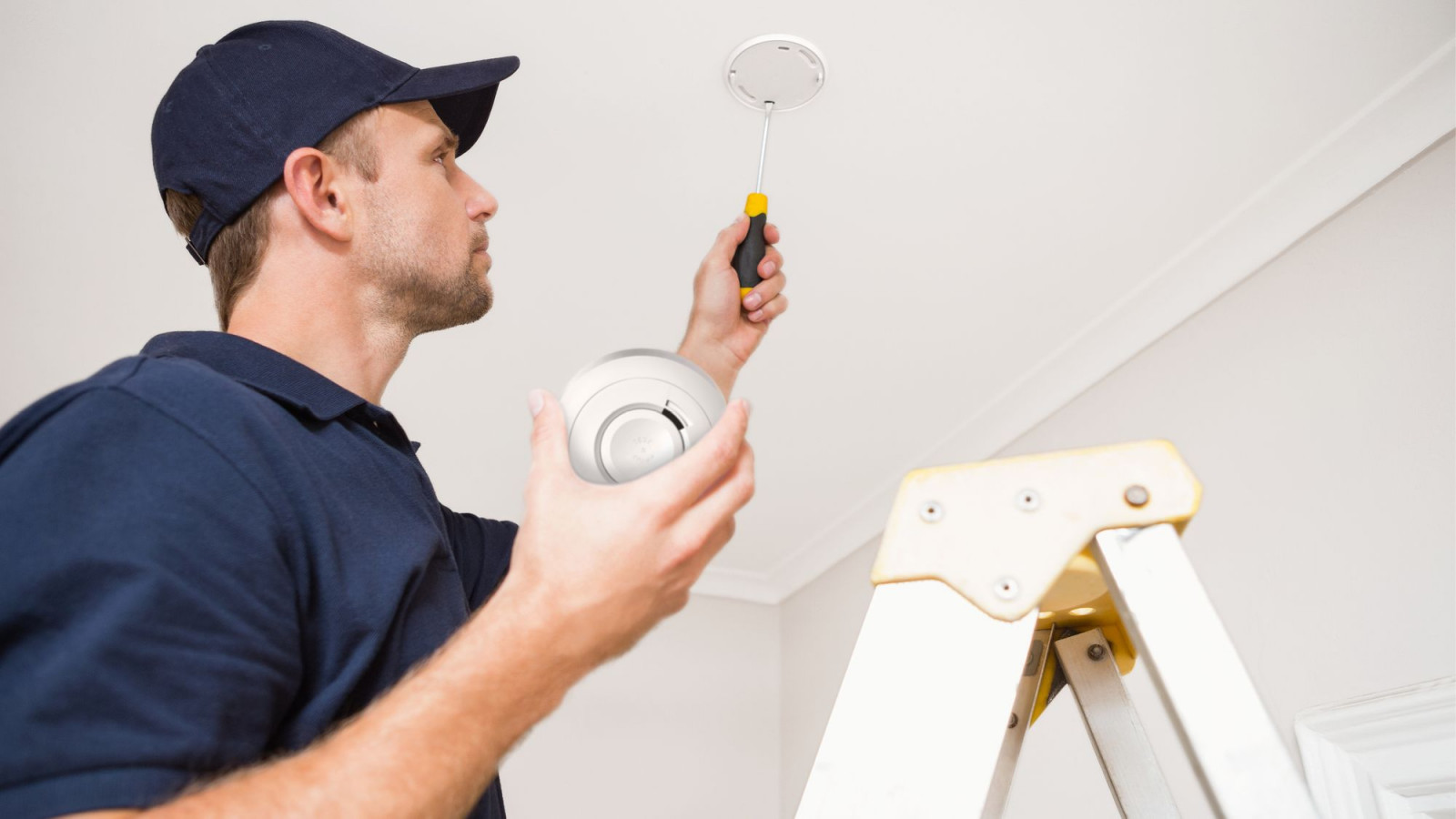

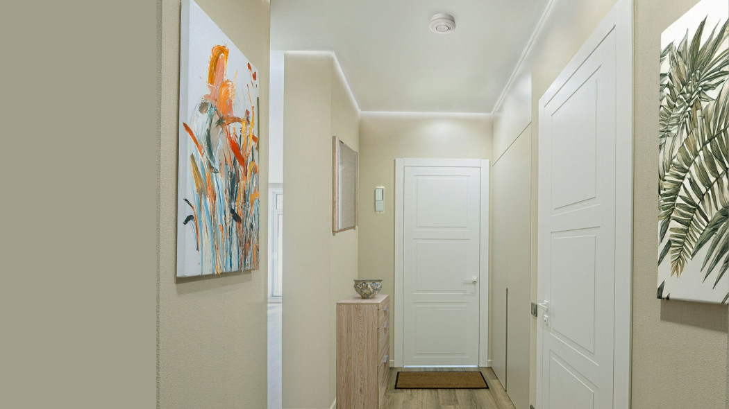

Zgodnie z wytycznymi Państwowej Straży Pożarnej, czujniki dymu powinny być montowane przede wszystkim w korytarzach, ciągach komunikacyjnych oraz na drogach ewakuacyjnych, na suficie, gdzie dym gromadzi się w pierwszej kolejności. Czujniki tlenku węgla działają inaczej - powinny być instalowane w odległości od 1 do 3 metrów od potencjalnego źródła emisji CO, takiego jak piec, kocioł, kominek czy podgrzewacz gazowy, aby skutecznie monitorować obecność niebezpiecznego gazu. W praktyce czujnik dymu i czujnik czadu najczęściej znajdują zastosowanie w różnych pomieszczeniach, ponieważ miejsca zalecane do ich montażu zwykle nie pokrywają się.
Montaż czujnika dymu na suficie - fot. Ei Electronics

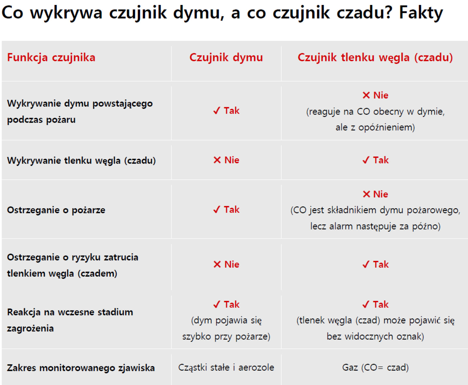

Tabela: Co wykrywa czujnik dymu, a co czujnik czadu? Fakty
