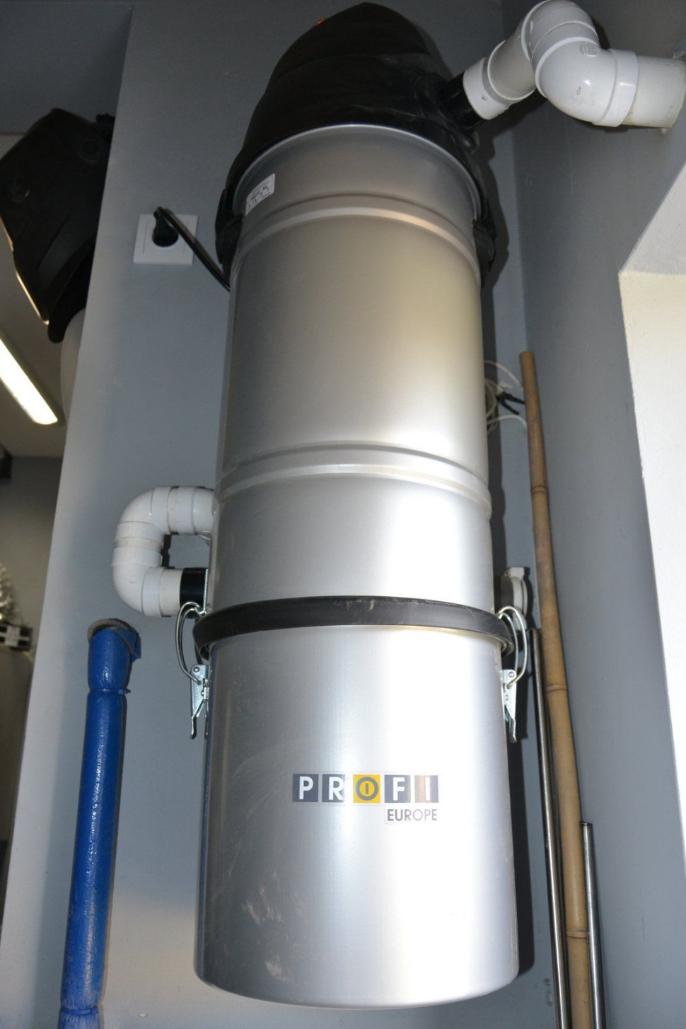

Jednostka centralna: kompaktowa, z dwustopniową filtracją - cykloniczną oraz z elektrostatycznym filtrem odwróconym z materiału Gore-Tex; moc 1200 W; 61 dB. Gwarancja 5 lat.
Kompaktowa jednostka centralna z systemem podwójnej filtracji wisi przy wyjściu gospodarczym

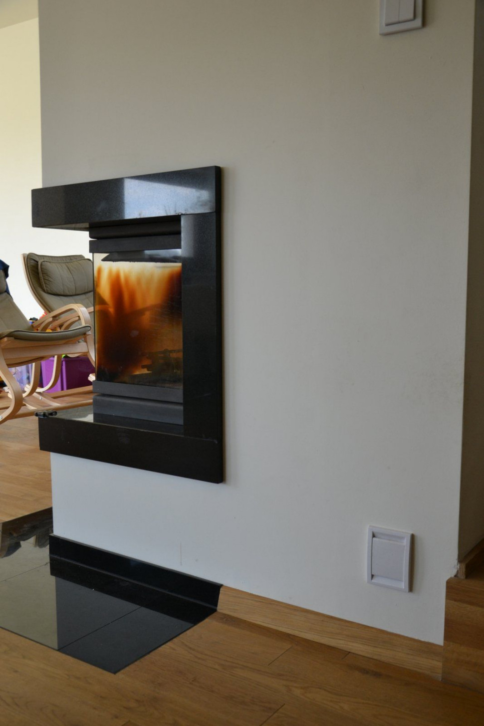

W budynku zastosowano tylko 3 gniazda – jedno z nich umieszczono w holu na parterze
W budynku zastosowano tylko 3 gniazda - jedno z nich umieszczono w holu na parterze

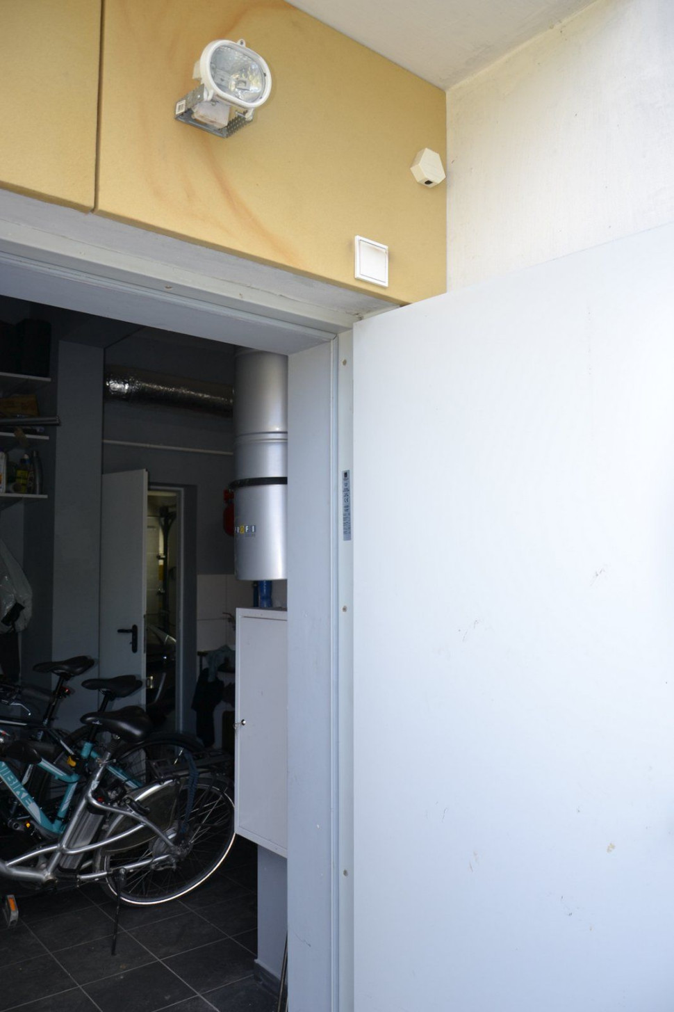

Krótki przewód wyrzutni powietrza, bez tłumika, wyprowadzono przez zewnętrzną ścianę

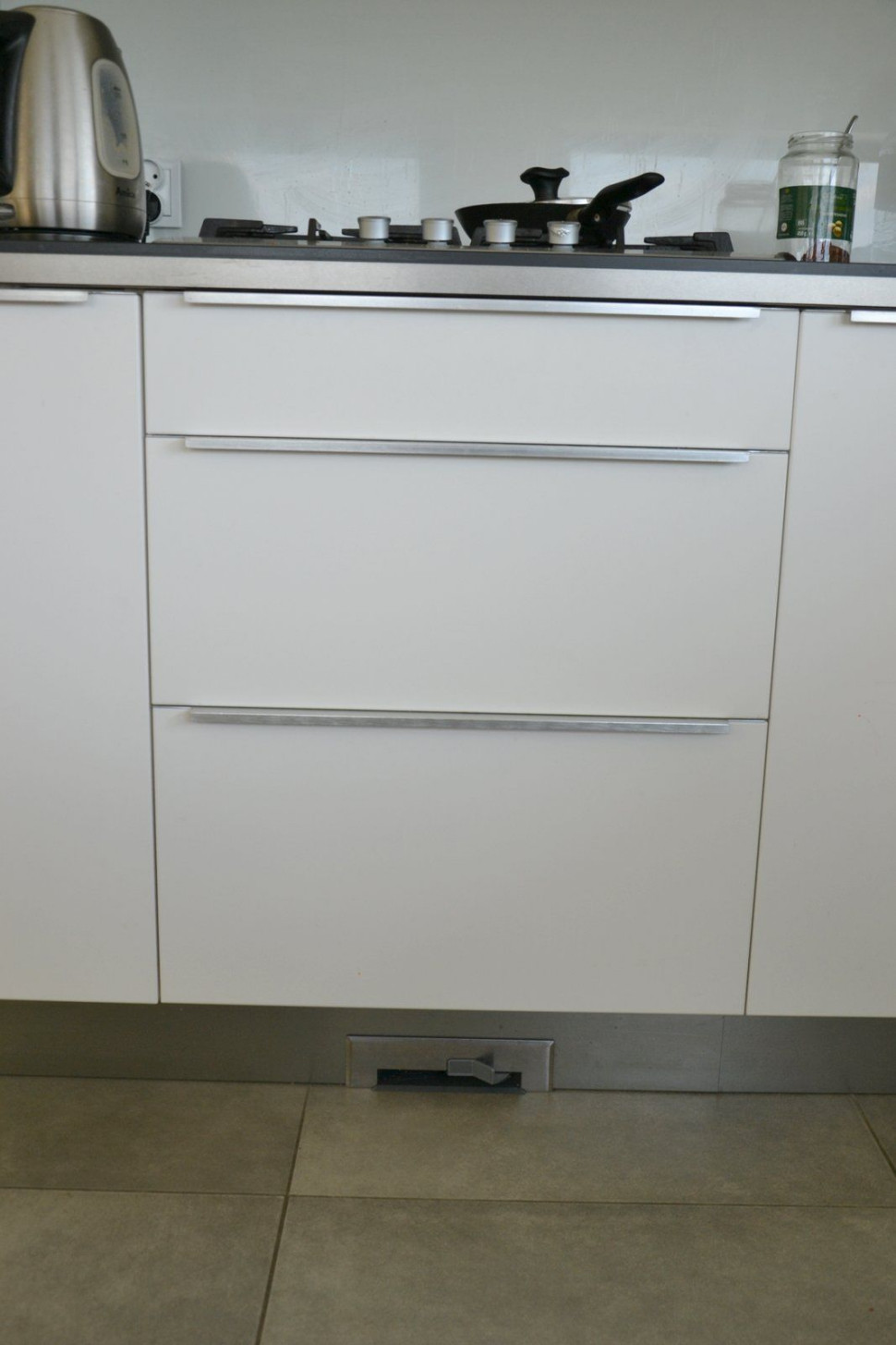

Automatyczna szufelka w kuchni jest rzadko używana

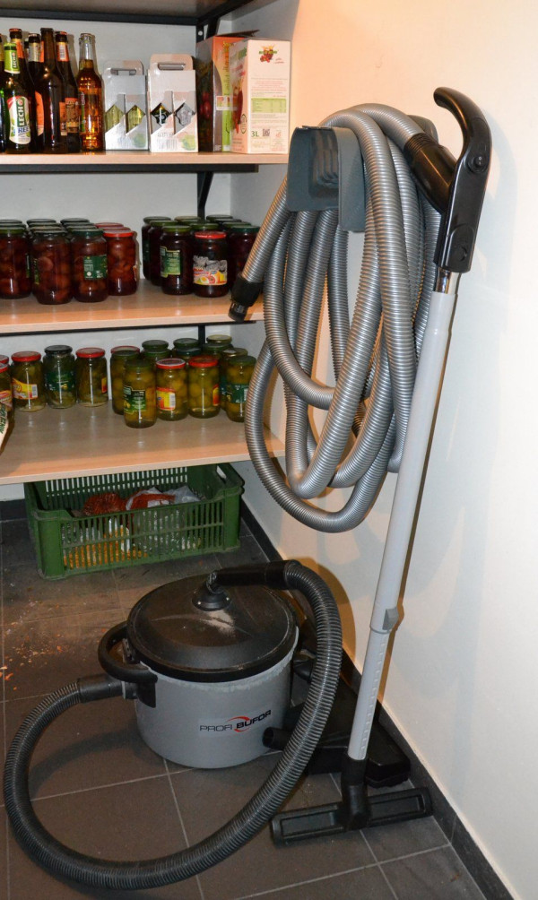

  • Odkurzacz ma rewelacyjną siłę ssania. Sprząta się nim szybko i łatwo, a na dodatek cicho. Możemy odkurzać, kiedy śpią dzieci. Wykorzystujemy jeden wąż, który przechowujemy na wieszaku w schowku pod schodami. Choć jest lekki i dużo łatwiej się go przenosi, niż tradycyjny odkurzacz, rozważamy zakup drugiego na piętro, żeby zawsze był pod ręką. Okazało się, że jeśli jest blisko, chętnie odkurzamy. Ze względu na małe dzieci, musimy to robić codziennie i 2 węże usprawnią pracę.
    Codzienne odkurzanie sprawia, że w ogóle nie używam szufelki automatycznej w kuchni. Niekiedy robi to mąż. Największe zainteresowanie tym mechanizmem wykazuje synek, traktując jako zabawkę. Samochody sprzątamy tym samym wężem i akcesoriami, natomiast posadzkę w części gospodarczej domu po prostu zamiatamy.
    Pomocnym urządzeniem jest separator popiołu i turboszczotka. Ta ostatnia sprawdza się w porównywalny sposób co elektroszczotka, której używaliśmy w odkurzaczu wodnym. Radzimy wybrać wąż z funkcją uruchamiania odkurzacza na rękojeści. Nabyte akcesoria systemowe, naszym zdaniem, mają dobrą jakość. Obsługa odkurzacza jest prosta - przez 1,5 roku tylko 3 razy wyrzucaliśmy śmieci z pojemnika. Nie wymienialiśmy filtra.

Akcesoria do sprzątania przechowuje się w schowku pod schodami

Jestem dystrybutorem i instalatorem odkurzaczy. Proszę sprawdzić podłączenie odprowadzenia powietrzna na zewnątrz ponieważ przy połączeniu odkurzacza jest bardzo mocno zakurzona obudowa co jest również niepokojące. Chyba, że jest to kurz, który znajduje się w pomieszczeniu. Jednakże ...
