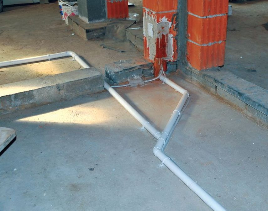

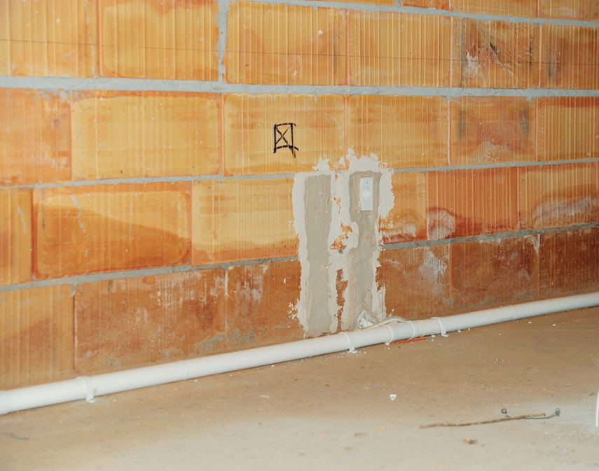

Ułożenie rur w salonie i w holu. Dla pewności rury zostały przymocowane do posadzki, by podczas zalewania betonem nie przemieściły się i nie rozszczelniły
Centralny odkurzacz - porady i przestrogi
  • Samo ułożenie instalacji jest poste, ale układając samodzielnie warto zwrócić uwagę na podejścia pod gniazda (kolana ostre), szczególnie w miejscach podłączania szufelek oraz prawidłowe usytuowanie trójników i rozgałęźników. Ważne jest również takie montowanie rurociągu, aby nie występowała "cofka" na instalacji po wyłączeniu jednostki. Całe szczęście fachowcy o tym pamiętali.
