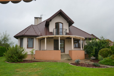

Widok na tył domu
Tył budynku dekoruje ryzalit z jadalnią, lukarna, balkon, półokrągły taras. Wysunięty okap o szerokości 90 cm świetnie chroni ściany przed opadami atmosferycznymi.

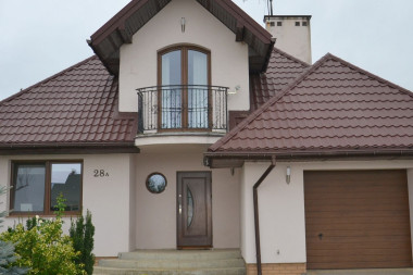

Widok na elewację frontową
Właściciele celowo postawili dom w głębi długiej działki, w odległości 40 m od drogi. Tradycyjnej bryle nadali klasyczną kolorystykę - ściany wykończyli okładziną z klinkieru i tynkiem akrylowym barwionym w masie na beżowo, a dach - brązową blachodachówką.

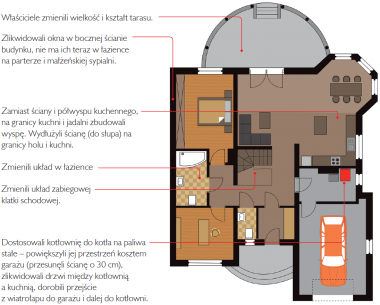

- Mimo usilnych starań, nie znaleźliśmy gotowego projektu idealnie spełniającego warunki programu i rozmiarów działki, jednocześnie podobającego się nam - opowiada Ewa. - Wykonaliśmy zatem strategiczny manewr. Kupiliśmy projekt domu o nieco większej powierzchni - początkowo wynosiła 150,4 m2 - następnie zmniejszyliśmy ją do 137 m2, przeznaczając jedno z pomieszczeń na poddaszu na nieużytkowy strych. Budynek stanął w poprzek długiej parceli, blisko granic, dlatego musieliśmy zlikwidować okna w jednej bocznej ścianie. Nie ma ich teraz w łazience na parterze i przy naszej sypialni, a bardzo by się tu przydały.
Od początku zakładaliśmy, że przed przeprowadzką wykończymy tylko pomieszczenia na parterze, dlatego na dolnej kondygnacji potrzebowaliśmy dwóch sypialni - dla nas i najstarszego syna - drugie dziecko było wtedy "w drodze". Ten aspekt dodatkowo utrudnił znalezienie projektu. Kiedy 2 lata temu mogliśmy wreszcie przenieść troje dzieci do oddzielnych sypialni na poddaszu, w ich poprzednim pokoju urządziliśmy gabinet.

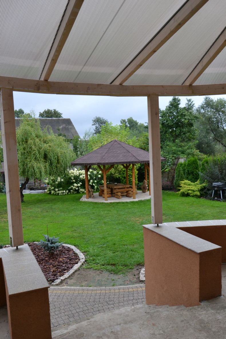

Widok na altanę
W 2017 r. Tomek postawił przy tarasie murek i oparł na nim drewnianą konstrukcję zadaszenia. Żeby nie zaciemniać salonu, na dachu pergoli umocował przezroczyste płyty z poliwęglanu. Niedługo wykończy schody i betonową posadzkę podestem z modrzewia syberyjskiego. Do wygodnego wypoczynku wystarcza teraz osłonięta przestrzeń o powierzchni 28 m2.

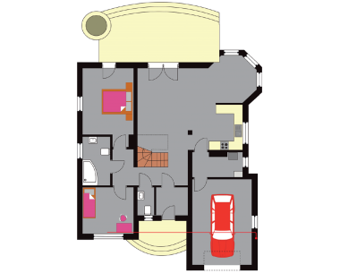

Projekt: Muza 1, Tomasz Włodarczyk, Pracowania Krajobrazy; rzut parteru i rzut parteru po zmianach
- Wiele różnych przyczyn złożyło się na fakt, że wybraliśmy dom z bryłą tradycyjną i urozmaiconą, a nie maksymalnie prostą - mówi Tomek. - Ogólnie ujmując - ten jeden projekt spełniał najwięcej parametrów urzędowych i funkcjonalnych. Oczywiście wiemy - im prostsza bryła, tym mniejsze koszty budowy - ale nieskomplikowana potrzebuje szerszej działki i zielonego otoczenia wokół. Nasz wykusz z wieżyczką, lukarny, balkony, zaokrąglenia przy wejściu i tarasie, wielospadowy dach, to fajne elementy architektoniczne - lubię na nie patrzeć - lecz nie były one ekonomiczne w realizacji, nawet przy samodzielnej robociźnie. To informacja dla innych budujących.

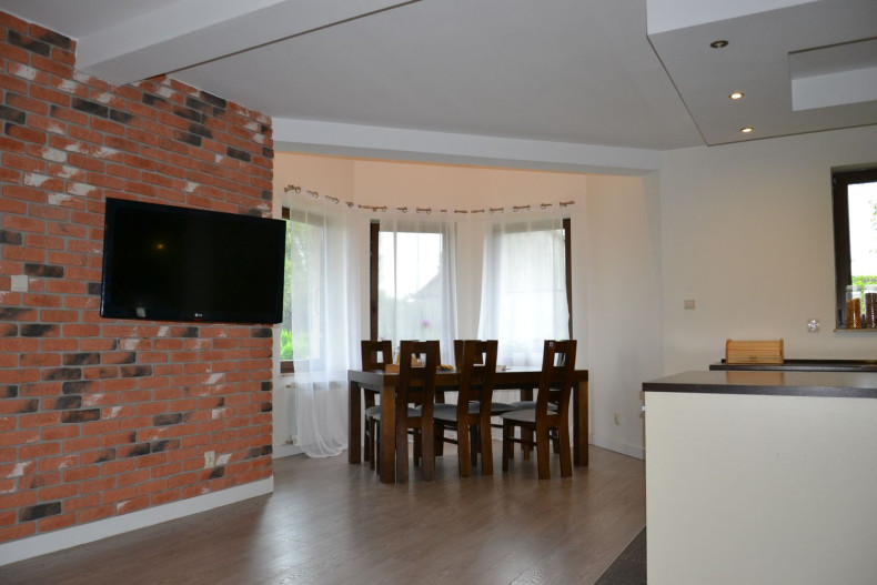

Strefa dzienna
Ewa zaprojektowała wystrój pomieszczeń. Posadzkę w strefie dziennej, w tym w jadalni urządzonej w przeszklonym ryzalicie, wykończyła laminowanymi panelami (w kuchni, holu i łazience - gresem), natomiast ścianę - okładziną betonową imitującą cegłę.

Wolałem polegać na sobie tym bardziej że zmieniłem układ klatki schodowej, zyskując więcej przestrzeni w holu. Na zimę zostawiłem budynek w stanie surowym otwartym, a w lutym następnego roku doczekaliśmy się pozytywnego ukończenia formalności bankowych związanych z przystąpieniem do programu rządowego. Wiosną mogłem rozpocząć kolejne etapy budowy. W zasadzie nie brałem udziału tylko w robotach blacharskich na dachu, wylewaniu posadzki miksokretem, wykonywaniu agregatem wewnętrznych tynków cementowo-wapiennych i gładzi gipsowej.

Kolejnym kłopotem okazał się... taras - początkowo wylałem z betonu tylko niedużą podniesioną płytę otoczoną półokrągłymi schodami, lecz taki układ się nie sprawdził. Taras był za mały, brakowało mu zadaszenia. Niedawno skróciłem schody, dolałem płytę, dodałem murki i dach, położę jeszcze podest z modrzewia syberyjskiego. Taras trzeba dobrze zaprojektować przed rozpoczęciem budowy!

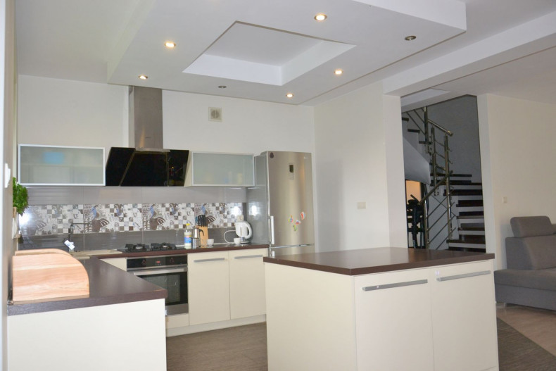

Kuchnia z wyspą
Zamiast ściany i półwyspu kuchennego, na granicy kuchni i jadalni wolała zbudować wyspę - przestrzeń dzienna jest połączona i wydaje się większa. Po zlikwidowaniu drzwi do kotłowni (teraz stoi tam lodówka), w kuchni zaplanowała rozbudowany ciąg szafek. Dzięki oświetleniu w podwieszanym suficie w pomieszczeniu jest przytulnie i jasno.
Ze względu na wąską działkę budynek stanął blisko granicy z posesją sąsiadów, więc trzeba było zlikwidować okno w łazience i sypialni Ewy i Tomka (szczęśliwie, w sypialni drugie okno znajduje się w tylnej ścianie domu i daje widok na ogród).

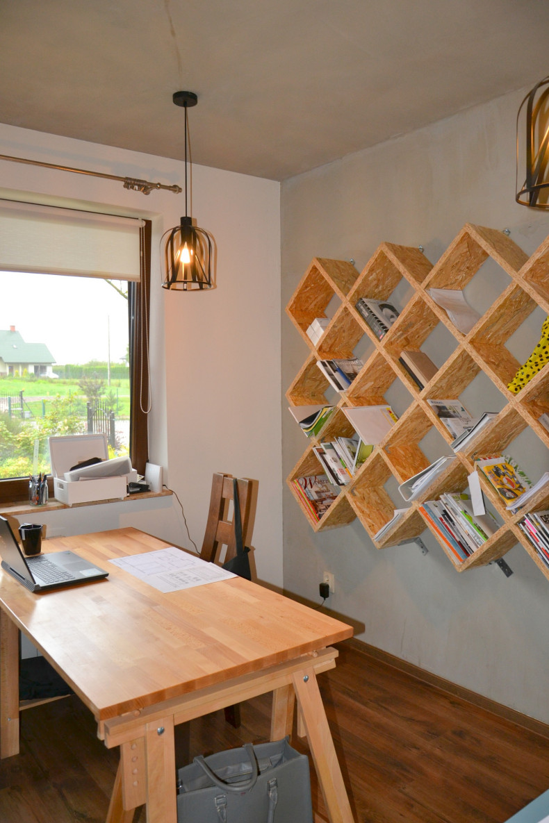

Gabinet
Właściciele chętnie dekorują ściany i sufit, używając zapraw klejowych. W gabinecie na parterze zaprawę zatarli tak, aby imitowała beton, na klatce schodowej - "na grzebień".
