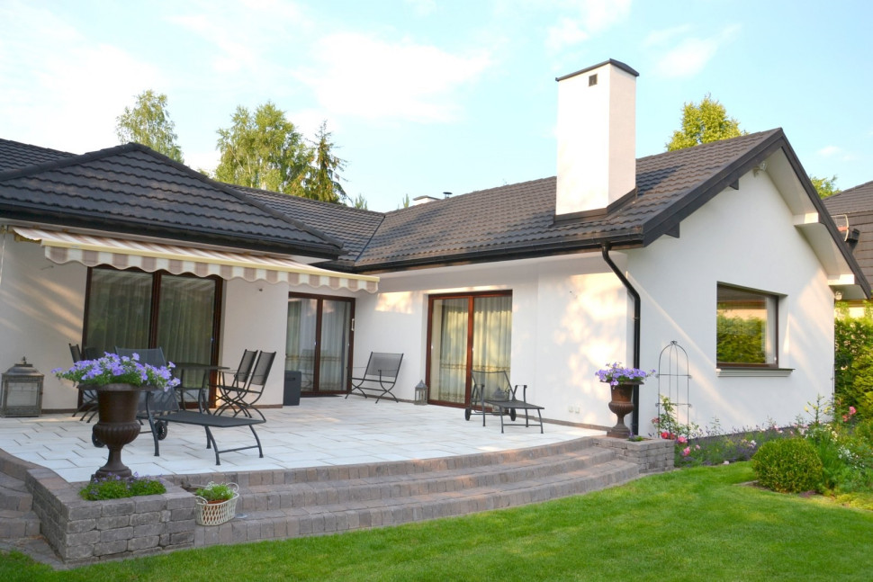

Decyzja: poprzedni taras, wykończony gresem nie wytrzymał upływu czasu - najpierw wykruszyły się fugi i posypały schody, potem popękały płytki gresu. Chodząc po nawierzchni tarasu, czuło się wybrzuszenia i napompowania. Wiedzieliśmy z mężem, że wkrótce trzeba się będzie poważnie pochylić nad remontem tego elementu domu.
Wykluczyliśmy zastosowanie identycznej nawierzchni, bo na dłużej nie nadaje się do naszego klimatu. Mimo większych kosztów inwestycyjnych, zdecydowaliśmy się na wyburzenie tarasu i zbudowanie go od nowa metodą na sucho. Był to odpowiedni moment, żeby dorobić boczne schody, a także powiększyć i zaokrąglić jego konstrukcję.
Tradycyjna bryła domu złagodzona została półokrągłymi łukami schodów tarasowych, a obecny kształt tarasu harmonizuje z ogrodem. Mimo uciążliwych prac podczas rozbierania poprzedniego tarasu i wysokich kosztów, nie żałujemy zmiany technologii i rodzaju nawierzchni.

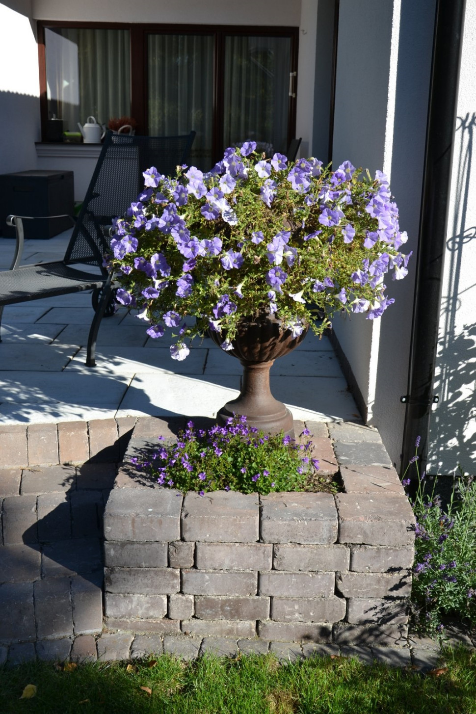

Taras zaokrąglono i powiększono poprzez dodanie bocznych schodów i postumentów na donice

  • Rozbiórka tarasu odbyła się rękami dwóch robotników, przy warkocie pił i szlifierek kątowych oraz odgłosach kucia kilofami. Kiedy te narzędzia nie dały rady z powodu grubej i solidnie zalanej płyty betonowej, na placu robót pojawiły się młoty pneumatyczne. Dopiero wtedy brukarze zdołali rozebrać betonową konstrukcję tarasu! Razem z przewiezieniem odpadów do kontenera na śmieci - zajęło im to 3 dni. W końcu w miejscu tarasu została tylko warstwa piachu.
    Po ułożeniu obrzeży tarasu i schodów, brukarze wyrównali piach i wykonali na nim warstwy podbudowy z kruszywa oraz piasku, zmieszanego z cementem. Warstwy zagęszczali mechanicznie i wyprofilowali spadek ok. 2%. Na posadzkę wybraliśmy z mężem odporne na ścieranie płyty z betonu, które imitują naturalny wapień. Producenci od razu spakowali na palecie elementy nawierzchni w trzech różnych rozmiarach, dzięki czemu lepiej przypominają naturalny kamień.
    Przed fugowaniem wykonawcy zaimpregnowali płyty preparatem do betonu, wskazanym przez producenta. Wbrew jego rekomendacji, nie ułożyliśmy między płytami elastycznej fugi. Szpary woleliśmy wypełnić piaskiem. Obawialiśmy się, że fuga zacznie pękać i znowu sprawi kłopot.
  • Satysfakcjonuje nas obecny wygląd tarasu, bo zgadza się ze stylem domu. Nowa nawierzchnia rozjaśnia i optycznie powiększa miejsce wypoczynku, ale nie jestem pewna, czy budując taras kolejny raz, znowu wybralibyśmy identyczny materiał.
    Jego pielęgnacja nie jest łatwa.Poprzednie płytki gresu bez kłopotu myłam mopem i wodą z płynem. Porowata powierzchnia obecnych płyt łatwiej gromadzi brud, więc wymaga częstszego mycia, które - niestety - utrudnia właśnie taka faktura betonu.
    Ze względu na fugi z piasku, nie mogę tego robić myjką ciśnieniową. Dzieci, przyzwyczajone do wcześniejszej płyty szybko nagrzewającej się od słońca, po remoncie narzekają, że posadzka zawsze jest zimna. Znakomicie sprawdza się natomiast technologia budowy, bo woda szybko wsiąka w podłoże. Po dodaniu bocznych schodów, obecna płyta jest bardziej funkcjonalna. Mimo pewnych wad samej nawierzchni, nowy taras posłuży o wiele dłużej niż poprzedni. To jest najważniejsze!
Postumenty na donice z kwiatami wykonano, podobnie jak schody, z kostki betonowej
