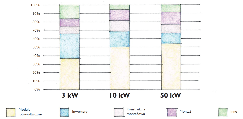

Wykres: Udział kosztów poszczególnych elementów instalacji fotowoltaicznych w podziale na moc instalacji
Udział kosztów poszczególnych elementów instalacji fotowoltaicznych w podziale na moc instalacji (rys. Opracowanie IEO)
