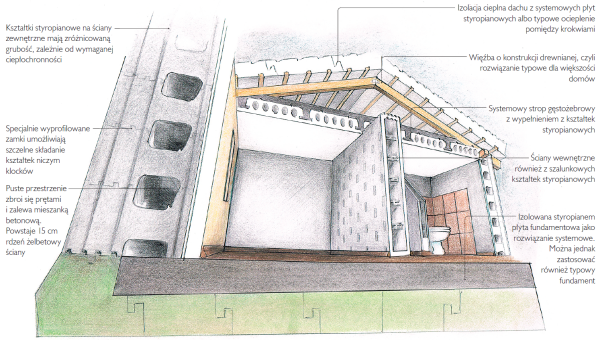

W tym systemie specjalne kształtki styropianowe składa się niczym klocki Lego. Tworzą one szalunek, w którego otworach układa się stalowe zbrojenie, a następnie wypełnia mieszanką betonową. Po jej związaniu otrzymujemy solidny, żelbetowy rdzeń nośny z obu stron otoczony styropianem.
Ściany można pokryć od zewnątrz tynkiem cienkowarstwowym na siatce i kleju (jak w najpopularniejszym systemie BSO), obkleić płytkami klinkierowymi albo wykończyć niemal dowolną oblicówką na ruszcie. Od środka zaś typowe wykończenie to przyklejane płyty gipsowo-kartonowe, choć można też nałożyć tynk gipsowy.
Zaletą technologii kształtek styropianowych jest przede wszystkim rewelacyjna izolacyjność cieplna i eliminacja mostków termicznych. Ponadto układanie samych kształtek jest szybkie i bardzo łatwe, zaś asortyment elementów umożliwia także ukształtowanie łuków, np. wykuszy.
Schemat wykonania: Kształtki styropianowe jako szalunek tracony
