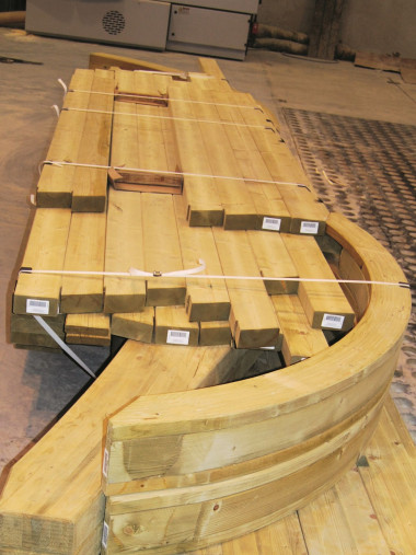

Wiata garażowa - spakowany zestaw elementów do samodzielnego montażu
Krok 1) Tak wygląda spakowany zestaw elementów do samodzielnego montażu.

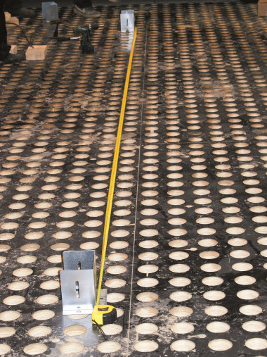

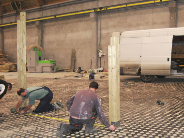

Budowa wiaty garażowej - należy przygotować podłoże i oznaczyć wymiary pod filary zgodnie z instrukcją montażu
Krok 2) Przed przystąpieniem do składania konstrukcji, należy przygotować podłoże. Najbardziej powszechną metodą jest tzw. wylewka podstaw betonowych, do których mocowane zostaną podstawy. Należy oznaczyć wymiary pod filary zgodnie z instrukcją montażu.

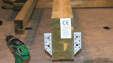

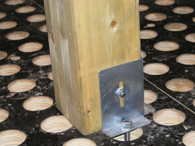

Budowa wiaty garażowej - mocowanie do podstaw całej konstrukcji
Krok 3) Mocowanie do podstaw całej konstrukcji polega na jej przewierceniu i skręceniu.
Budowa wiaty garażowej - mocowanie konstrukcji do podłoża: należy pamiętać o zachowaniu pionów
Krok 4) Czynności należy powtórzyć dla wszystkich czterech filarów, zachowując odpowiednio piony.

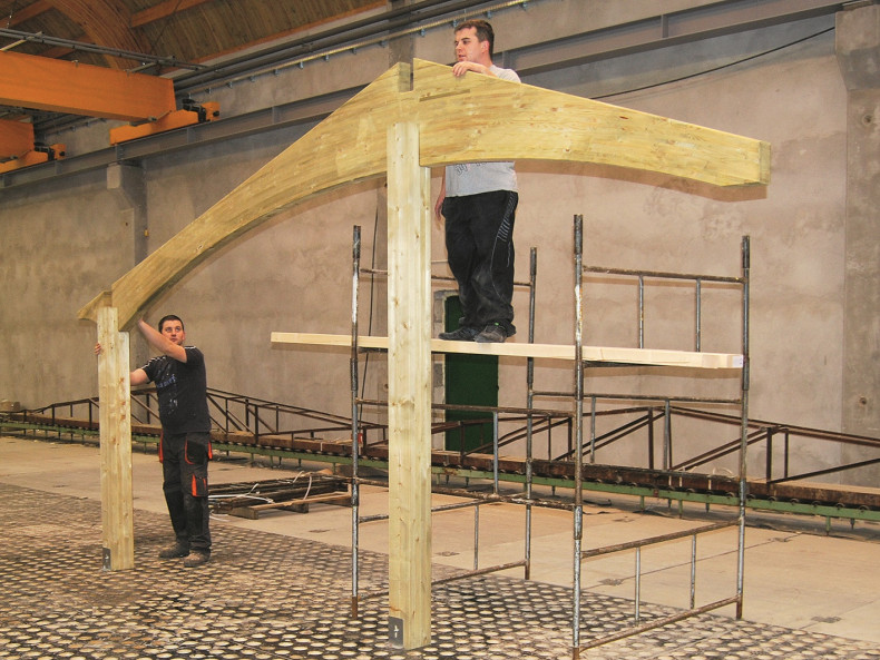

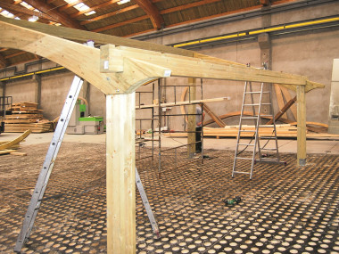

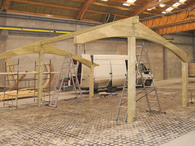

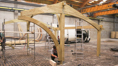

Budowa wiaty garażowej - po wypoziomowaniu filarów należy założyć i przymocować (za pomocą śrub) łuk konstrukcyjny do filaru pionowego
Krok 5) Po wypoziomowaniu filarów należy założyć i przymocować (za pomocą śrub) łuk konstrukcyjny do filaru pionowego. Takie same czynności należy przeprowadzić po drugiej stronie.
Budowa wiaty garażowej - powstałe ściany trzeba połączyć na szczycie kantówką
Krok 6) Powstałe ściany trzeba połączyć na szczycie kantówką.

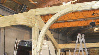

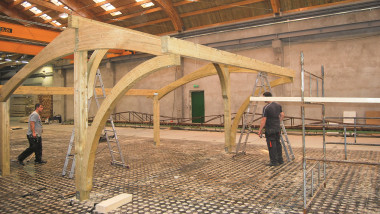

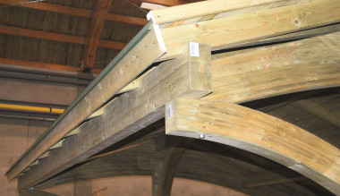

Budowa wiaty garażowej - umieszczenie (pomiędzy głównym filarem i poprzeczną kantówką) łukowych wsporników
Krok 8) Następnym krokiem jest wzmocnienie konstrukcji, czyli umieszczenie (pomiędzy głównym filarem i poprzeczną kantówką) łukowych wsporników.

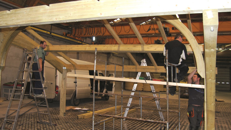

Budowa wiaty garażowej - główny łuk wspornikowy należy połączyć między dołem przedniego filaru a przednią częścią łuku konstrukcyjnego
Krok 9) Główny łuk wspornikowy należy połączyć między dołem przedniego filaru a przednią częścią łuku konstrukcyjnego. Takie same czynności należy przeprowadzić z drugiej strony.
Budowa wiaty garażowej - drugą kantówkę z wyprofilowanymi wcięciami na krokwie mocuje się na przedniej części konstrukcji
Krok 10) Drugą kantówkę z wyprofilowanymi wcięciami na krokwie mocuje się na przedniej części konstrukcji.

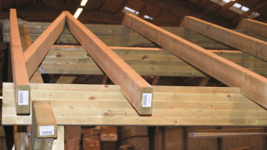

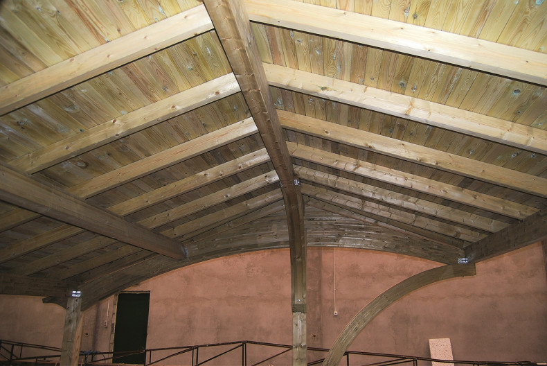

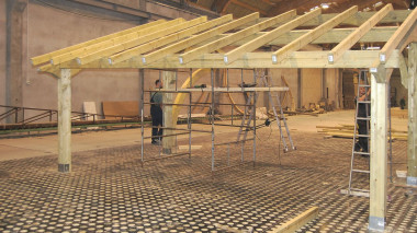

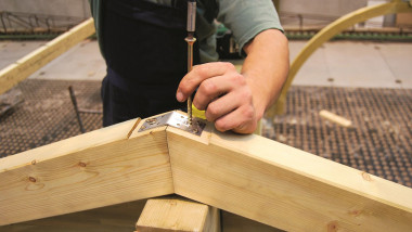

Budowa wiaty garażowej - na konstrukcji układa się krokwie, łącząc je na szczycie
Krok 11) W kolejnym etapie, na konstrukcji układa się krokwie, łącząc je na szczycie.
Budowa wiaty garażowej - po przymocowaniu minimum dwóch przeciwległych krokwi, należy zamontować kantówkę poprzeczną
Krok 12) Po przymocowaniu minimum dwóch przeciwległych krokwi, należy zamontować kantówkę poprzeczną, jako wspornik konstrukcji dachu.

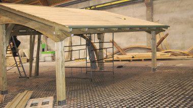

Budowa wiaty garażowej - dach jest przygotowany pod zamocowanie wspornika i deskowania
Krok 14) Dach jest przygotowany pod zamocowanie wspornika i deskowania.

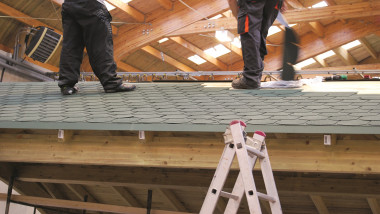

Budowa wiaty garażowej - zamocowanie płaszcza podrynnowego
Krok 17) Po deskowaniu dachu, rozpoczynamy kładzenie pokrycia, w tym przypadku gontu. Pierwszym krokiem jest zamocowanie płaszcza podrynnowego.
Budowa wiaty garażowej - mocujemy gont do desek na całej konstrukcji
Krok 18) Mocujemy gont do desek na całej konstrukcji.

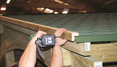

Budowa wiaty garażowej - na brzegach dachu przytwierdzamy kątowniki
Krok 19) Następnie na brzegach dachu przytwierdzamy kątowniki.

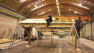

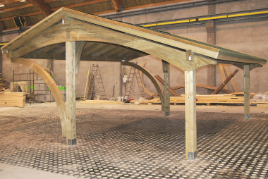

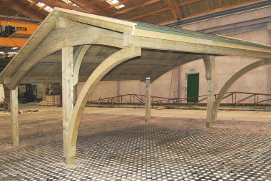

Budowa wiaty drewnianej krok po kroku - tak prezentuje się gotowa konstrukcja
Gotowa wiata garażowa - dach
