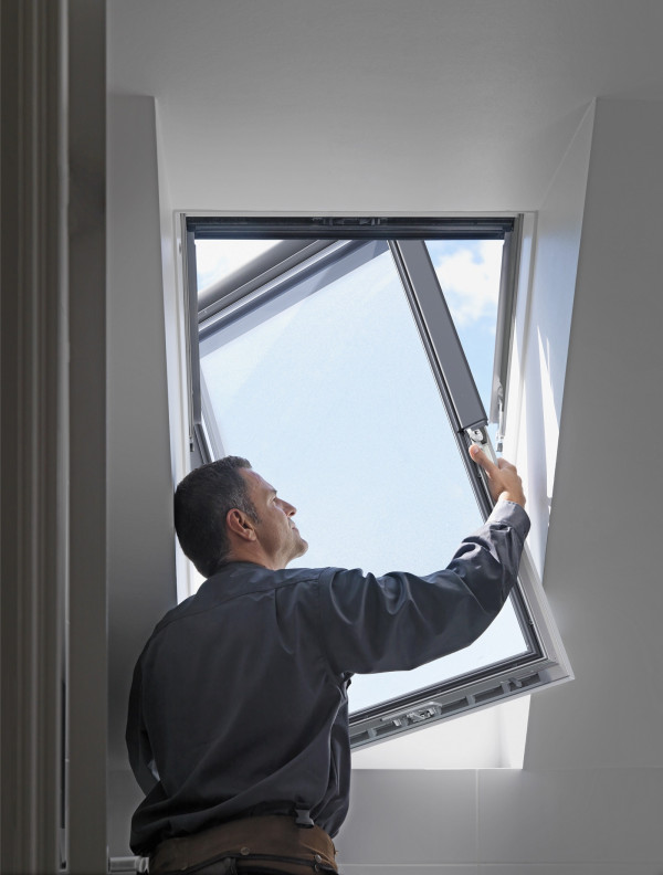

Montaż rolety zewnętrznej - wyjęcie skrzydła okna
Montaż rolety zewnętrznej na oknie dachowym - krok 1. Pierwszym krokiem jest wyjęcie skrzydła okna. W tym celu obracamy je o 180°, a następnie wciskamy bolce blokujące w zawiasach i wyjmujemy skrzydło z zawiasów.

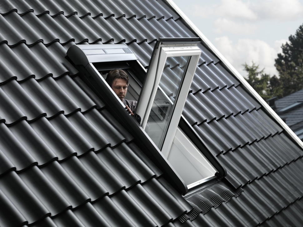

Montaż rolety zewnętrznej - zdejmowanie górnego oblachowania ościeżnicy po obydwu stronach
Montaż rolety zewnętrznej na oknie dachowym - krok 2. Tymczasowo zdejmujemy górne oblachowanie ościeżnicy po obydwu stronach. Następnie, w zaznaczonych miejscach, wykonujemy dodatkowe otwory do zamocowania prowadnic rolety. Przykręcamy prowadnice, uszczelniając otwory dostarczonym wraz z roletą uszczelniaczem bitumicznym. Zakładamy z powrotem górne oblachowania ościeżnicy.

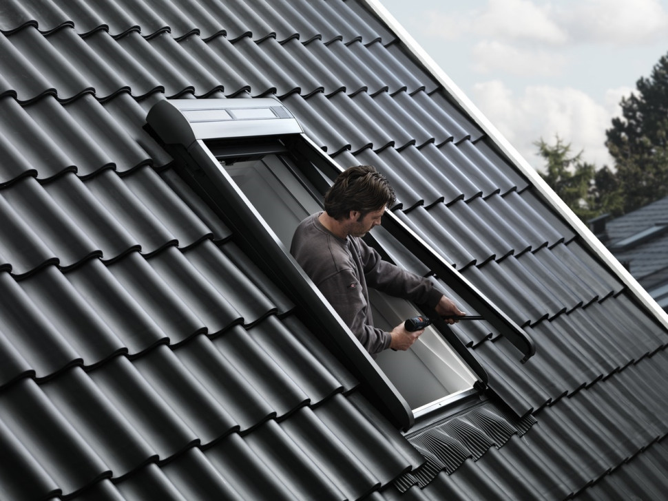

Montaż rolety zewnętrznej - montujemy kasetę rolety zewnętrznej
Montaż rolety zewnętrznej na oknie dachowym - krok 3. Czas na montaż kasety rolety zewnętrznej. Element ten umieszczamy w górnej części profili prowadnic. Należy sprawdzić, czy gumowa uszczelka prawidłowo przylega do zewnętrznej, górnej części okna. Kasetę rolety obniżamy do takiego poziomu, by nie dociskać jej do pokrycia dachowego.

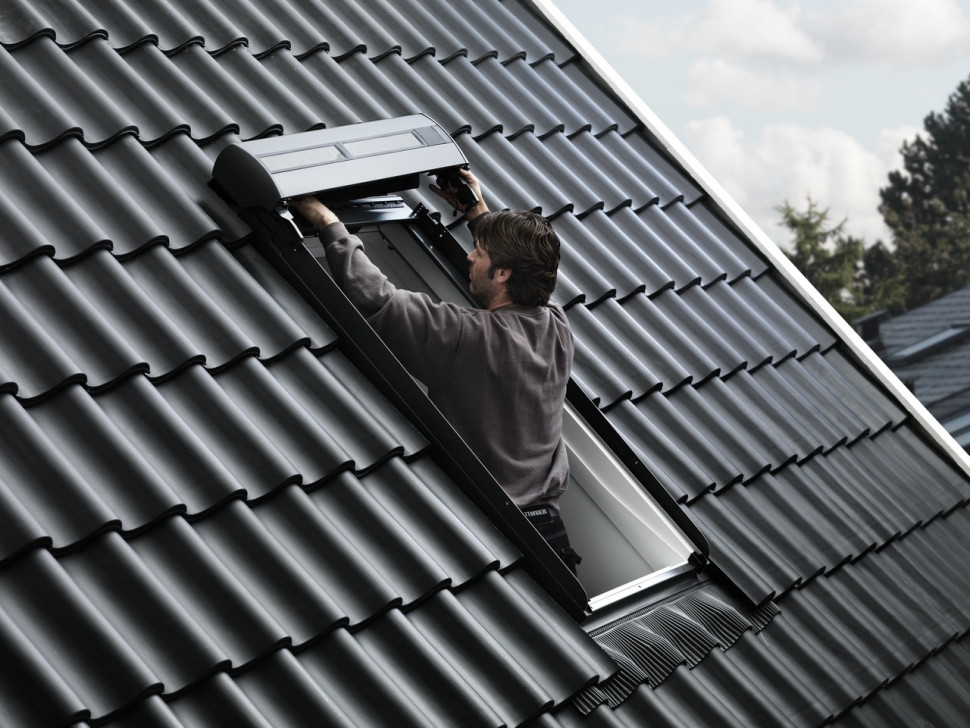

Montaż rolety zewnętrznej - montujemy prowadnice pancerza rolety
Montaż rolety zewnętrznej na oknie dachowym - krok 4. Montujemy prowadnice pancerza rolety. Wkładamy je od góry, w wyznaczonym do tego miejscu. Po opuszczeniu, prowadnice automatycznie blokują się. Następnie przykręcamy ograniczniki otwarcia rolety w dolnej części prowadnic.

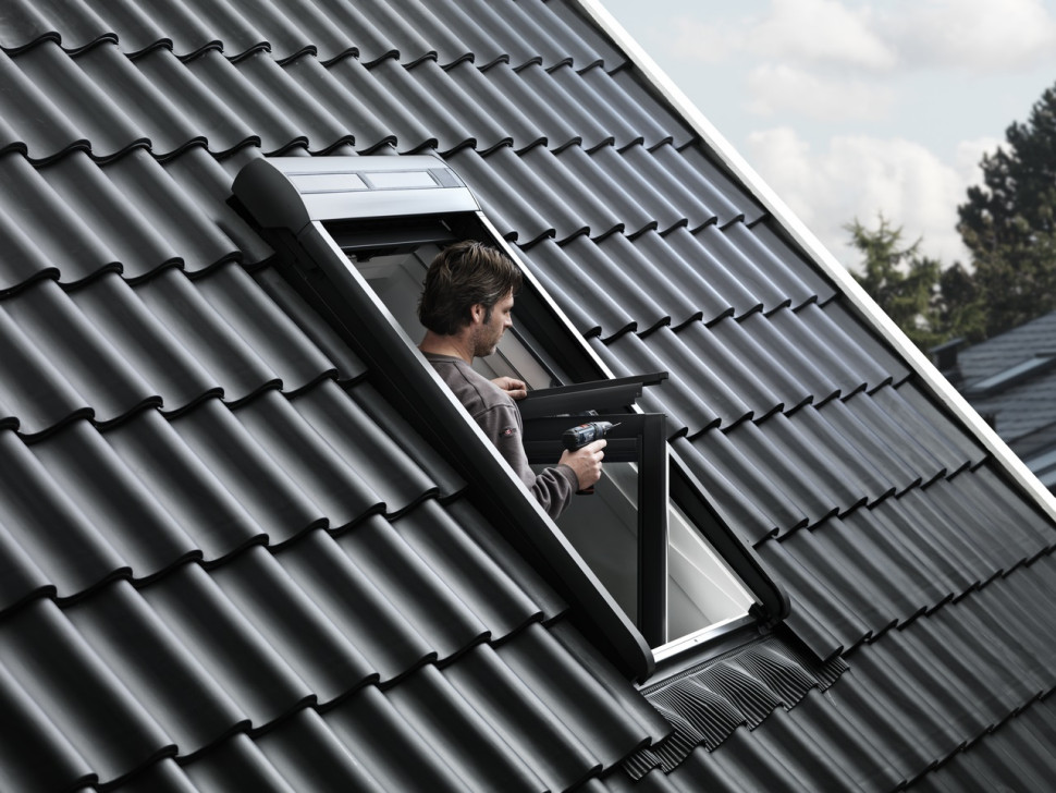

Montaż rolety zewnętrznej - mocowanie dolnej części oblachowania rolety
Montaż rolety zewnętrznej na oknie dachowym - krok 5. Kolejnym krokiem jest przymocowanie dolnej części oblachowania rolety, które będzie chronić osłonę przed podwiewaniem przez wiatr. Należy zwrócić uwagę, aby odległości od oblachowań bocznych były takie same po obydwu stronach. W wyznaczonym miejscu wywiercamy otwory o średnicy 3 mm i przy pomocy wkrętów mocujemy dolne oblachowanie na skrzydle.

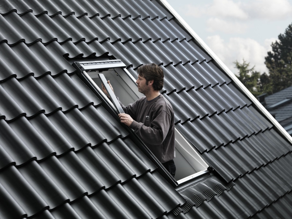

Montaż rolety zewnętrznej - po zakończeniu montażu wkładamy skrzydło w ościeżnicę, zamykamy okno i sprawdzamy prawidłowość działania rolety
Montaż rolety zewnętrznej na oknie dachowym - krok 6. Po zakończeniu montażu wkładamy skrzydło w ościeżnicę, zamykamy okno i sprawdzamy prawidłowość działania rolety.
