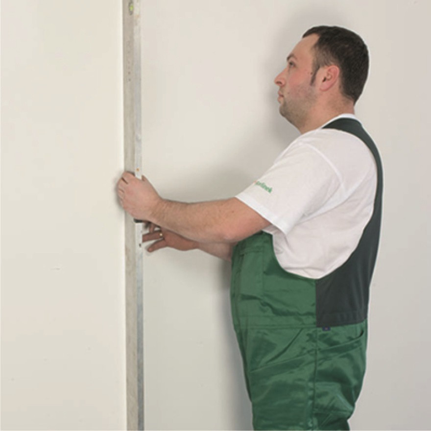

Montaż drewnianej okładziny ściennej: Sprawdzamy, czy ściana jest równa
Montaż drewnianej okładziny ściennej - krok 1. Prace zaczynamy od sprawdzenia, czy ściana jest równa. Odchylenie nie powinno być większe niż 2 mm na długości 2 metrów.

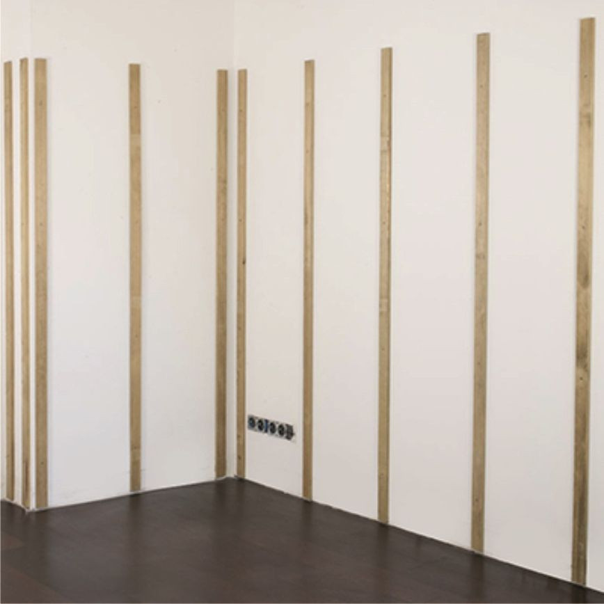

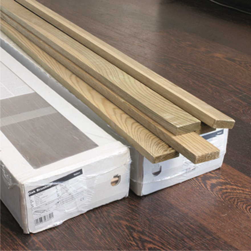

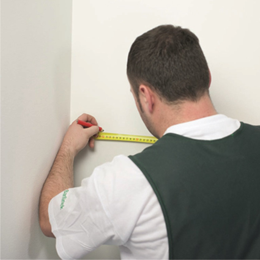

Montaż drewnianej okładziny ściennej: Zaznaczamy miejsca, w których będą przymocowane drewniane łaty konstrukcyjne
Montaż drewnianej okładziny ściennej - krok 2. Kolejnym krokiem jest zaznaczenie miejsc, w których będą przymocowane drewniane łaty konstrukcyjne. Ich minimalne wymiary to 18 × 50 mm. Pierwszą łatę mocujemy w odległości maksimum 10 cm od naroża wewnętrznego lub zewnętrznego.

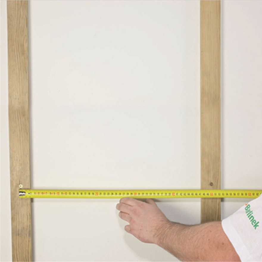

Montaż drewnianej okładziny ściennej: Odległości pomiędzy kolejnym łatami nie mogą być większe niż 50 cm
Montaż drewnianej okładziny ściennej - krok 3. Odległości pomiędzy kolejnym łatami nie mogą być większe niż 50 cm.

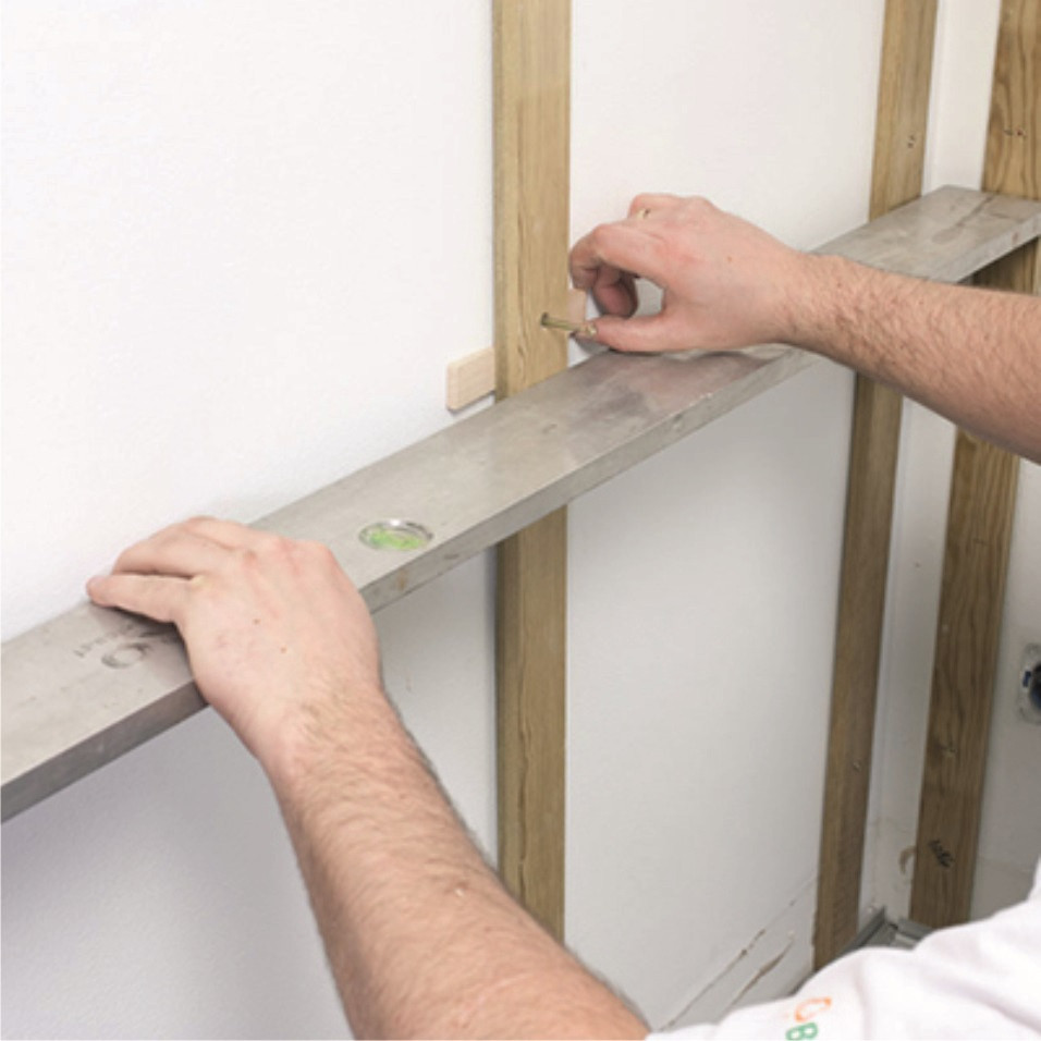

Montaż drewnianej okładziny ściennej: Łaty muszą tworzyć jedną płaszczyznę. Sprawdzamy to za pomocą poziomicy przyłożonej na szerokości minimum 3 łat
Montaż drewnianej okładziny ściennej - krok 5. Łaty muszą tworzyć jedną płaszczyznę. Sprawdzamy to za pomocą poziomicy przyłożonej na szerokości minimum 3 łat. W razie potrzeby poziomujemy konstrukcję, np. przy użyciu sklejki.
Montaż drewnianej okładziny ściennej: Sprawdzamy, czy łaty są odpowiednio przymocowane w pionie
Montaż drewnianej okładziny ściennej - krok 6. Sprawdzamy również, czy łaty są odpowiednio przymocowane w pionie.

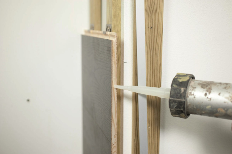

Montaż drewnianej okładziny ściennej: Na drewniane legary konstrukcyjne nakładamy klej do drewna lub klej montażowy (do wysokości jednej deski). Pierwszą deskę (z obciętym piórem) dokładamy do podłogi, dociskamy do rusztu z klejem i od góry mocujemy klipsami.
Montaż drewnianej okładziny ściennej - krok 8. Na drewniane legary konstrukcyjne nakładamy klej do drewna lub klej montażowy (do wysokości jednej deski). Pierwszą deskę (z obciętym piórem) dokładamy do podłogi, dociskamy do rusztu z klejem i od góry mocujemy klipsami.

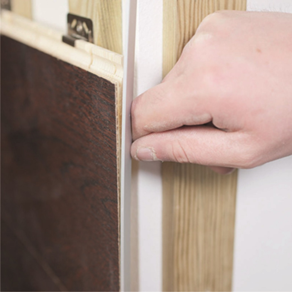

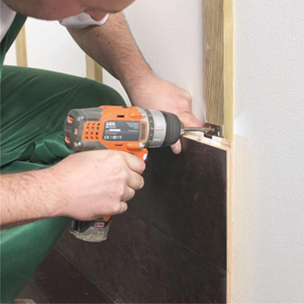

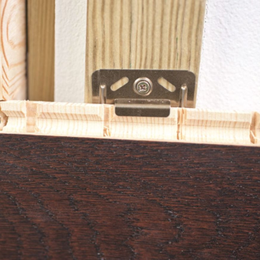

Montaż drewnianej okładziny ściennej: Na wystający wpust deski wkładamy klips mocujący, który następnie przykręcamy do każdego legara za pomocą wkrętu do drewna.
Montaż drewnianej okładziny ściennej - krok 9. Na wystający wpust deski wkładamy klips mocujący, który następnie przykręcamy do każdego legara za pomocą wkrętu do drewna.

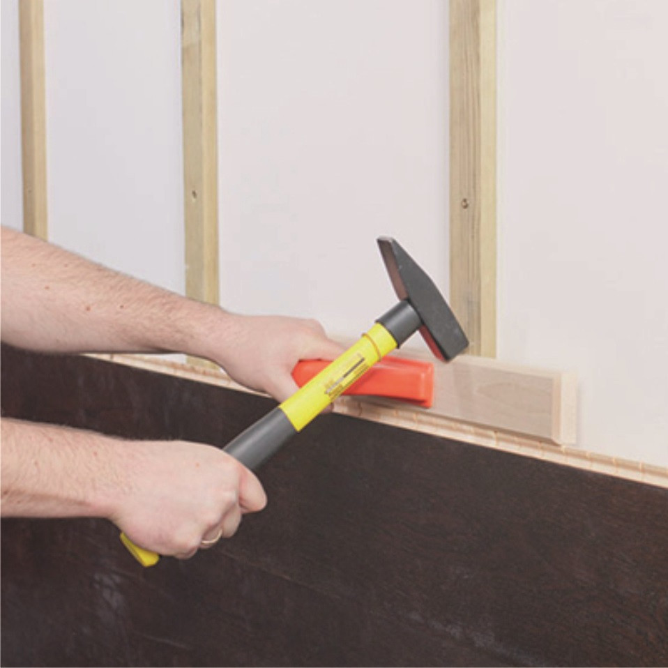

Montaż drewnianej okładziny ściennej: Kolejne drewniane panele ścienne łączymy ze sobą za pomocą zamków
Montaż drewnianej okładziny ściennej - krok 10. Kolejne drewniane panele ścienne łączymy ze sobą za pomocą zamków - dobijając je do siebie.

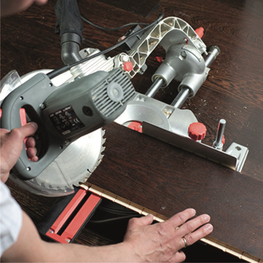

Montaż drewnianej okładziny ściennej: Naroże zewnętrzne wykańczamy np. ścinając brzegi desek pod kątem 45 stopni
Montaż drewnianej okładziny ściennej - krok 11. Naroże zewnętrzne wykańczamy np. ścinając brzegi desek pod kątem 45 stopni.

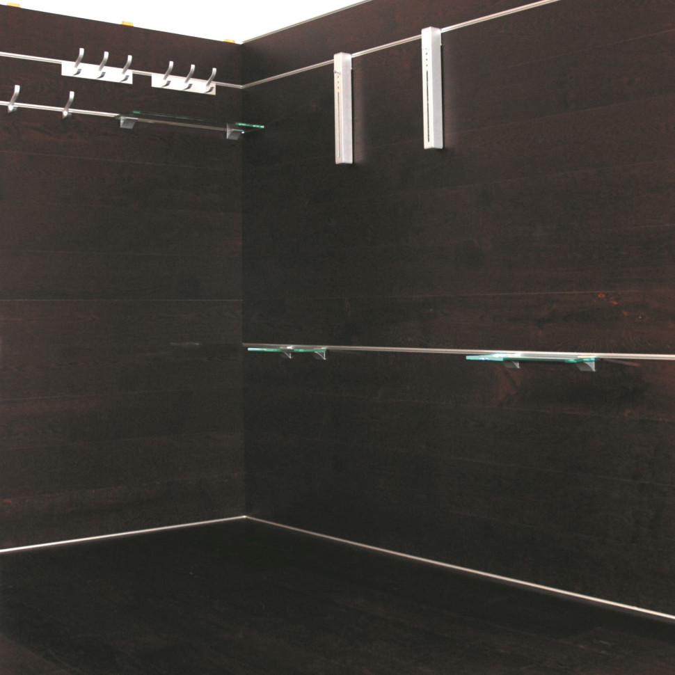

Tak wygląda ściana obłożona drewnem
Montaż drewnianej okładziny ściennej - krok 14. Tak wygląda ściana obłożona drewnem. Można na niej zamocować elementy wykończeniowe, takie jak półki czy wieszaki.
