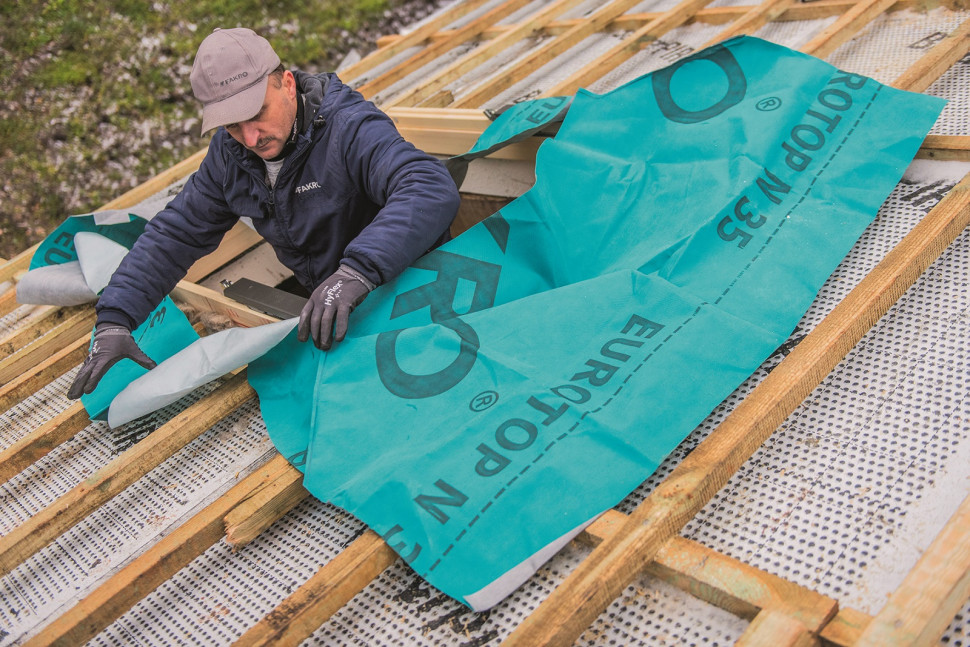

Przygotowujemy odpowiedniej wielkości otwór pod montaż okna - usuwamy ocieplenie, rozcinamy folię dachową i wyciągamy łaty
Montaż okna dachowego na łatach - krok 1. Przygotowujemy odpowiedniej wielkości otwór pod montaż okna - usuwamy ocieplenie, rozcinamy folię dachową i wyciągamy łaty.

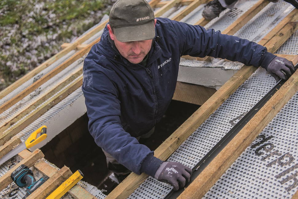

Przykręcamy dodatkowe łaty montażowe, na których będziemy montować okno. Łata dolna musi być dokładnie wypoziomowana. Nad oknem przytwierdzamy rynienkę odwadniającą
Montaż okna dachowego na łatach - krok 2. Przykręcamy dodatkowe łaty montażowe, na których będziemy montować okno. Łata dolna musi być dokładnie wypoziomowana. Nad oknem przytwierdzamy rynienkę odwadniającą.

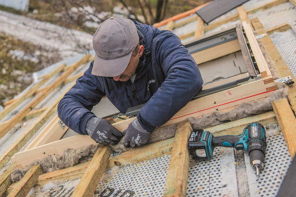

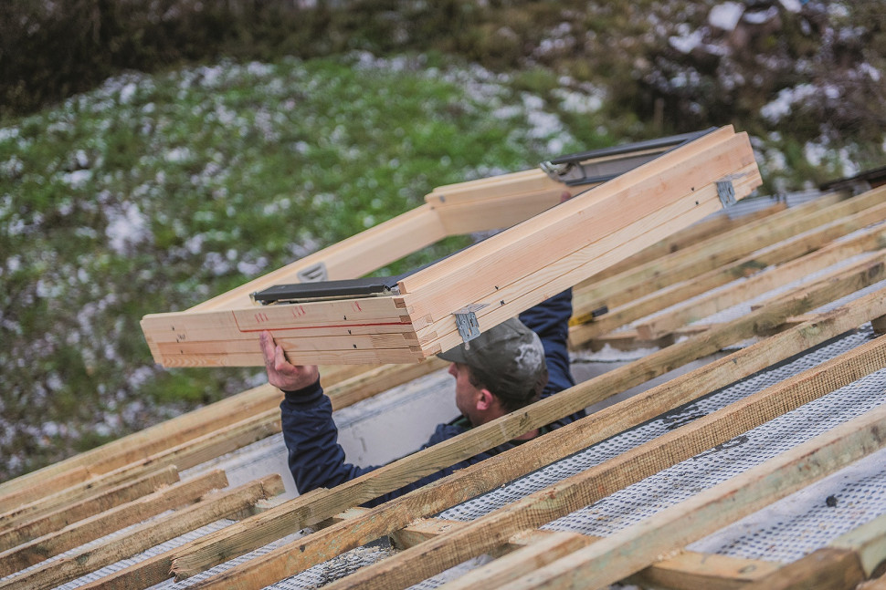

Do ościeżnicy okna przykręcamy kątowniki montażowe, a następnie umieszczamy ościeżnicę w przygotowanym otworze
Montaż okna dachowego na łatach - krok 3. Do ościeżnicy okna przykręcamy kątowniki montażowe, a następnie umieszczamy ościeżnicę w przygotowanym otworze. Rowek na ościeżnicy oznaczający wybraną głębokość montażu okna (N, V lub J), powinien pokrywać się z górną powierzchnią łat.

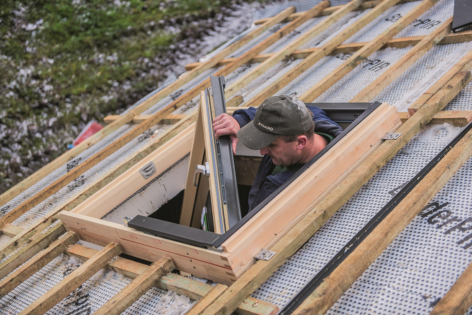

Przykręcamy dolne kątowniki oraz wkładamy skrzydło, aby sprawdzić, czy poziome i pionowe szczeliny między skrzydłem i ościeżnicą są jednakowe na całej szerokości i wysokości
Montaż okna dachowego na łatach - krok 4. Przykręcamy dolne kątowniki oraz wkładamy skrzydło, aby sprawdzić, czy poziome i pionowe szczeliny między skrzydłem i ościeżnicą są jednakowe na całej szerokości i wysokości. Potem przykręcamy górne kątowniki i wyjmujemy skrzydło.

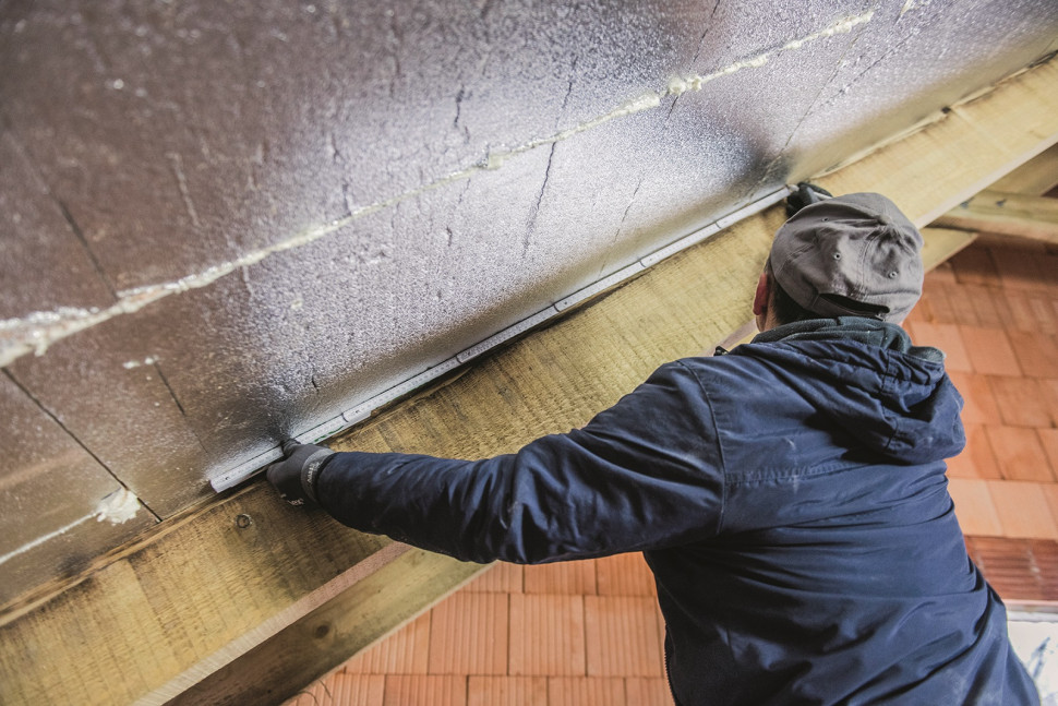

Przestrzeń między ościeżnicą a krokwią docieplamy materiałem termoizolacyjnym, znajdującym w zestawie producenta
Montaż okna dachowego na łatach - krok 5. Przestrzeń między ościeżnicą a krokwią docieplamy materiałem termoizolacyjnym, znajdującym w zestawie producenta.

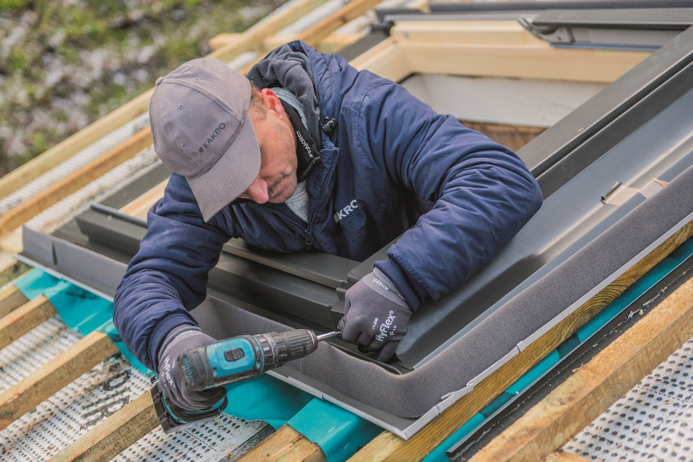

Zakładamy kołnierz paroprzepuszczalny, zapewniający szczelne połączenie okna z warstwą wstępnego krycia oraz chroniący materiał termoizolacyjny przed zawilgoceniem
Montaż okna dachowego na łatach - krok 6. Zakładamy kołnierz paroprzepuszczalny, zapewniający szczelne połączenie okna z warstwą wstępnego krycia oraz chroniący materiał termoizolacyjny przed zawilgoceniem.

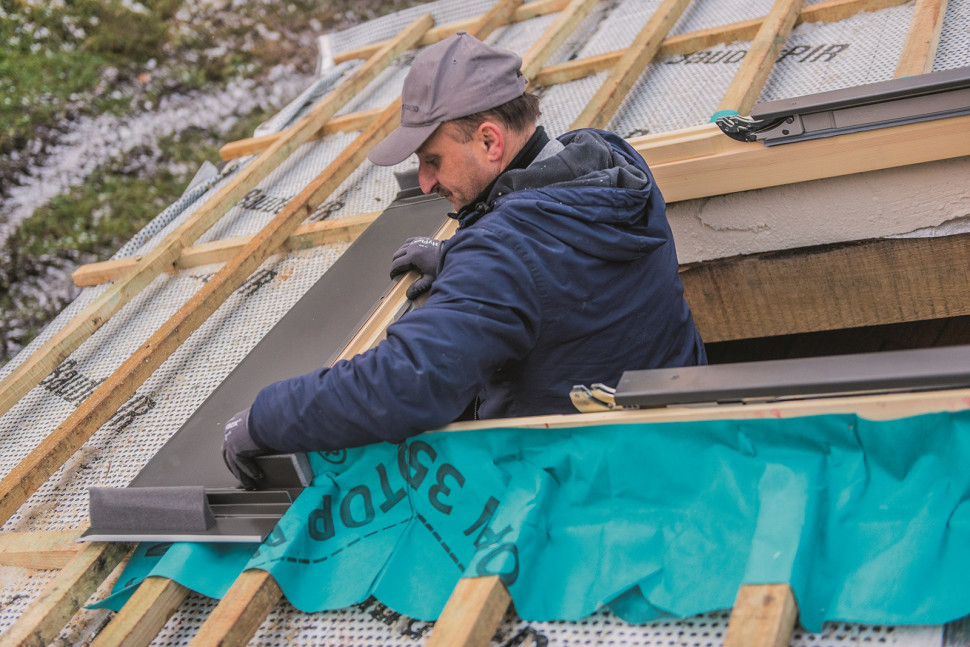

Montujemy kołnierz uszczelniający, zaczynając od dolnego elementu z fartuchem elastycznym
Montaż okna dachowego na łatach - krok 7. Montujemy kołnierz uszczelniający, zaczynając od dolnego elementu z fartuchem elastycznym. Następnie przytwierdzamy pozostałe elementy kołnierza. Przykręcamy kaptur okna oraz górny element kołnierza.

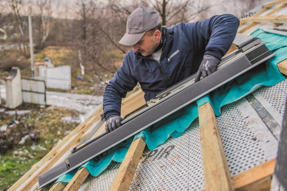

Mocujemy boczne elementy kołnierza i przykręcamy profile kryjące boki ościeżnicy
Montaż okna dachowego na łatach - krok 8. Mocujemy boczne elementy kołnierza i przykręcamy profile kryjące boki ościeżnicy.

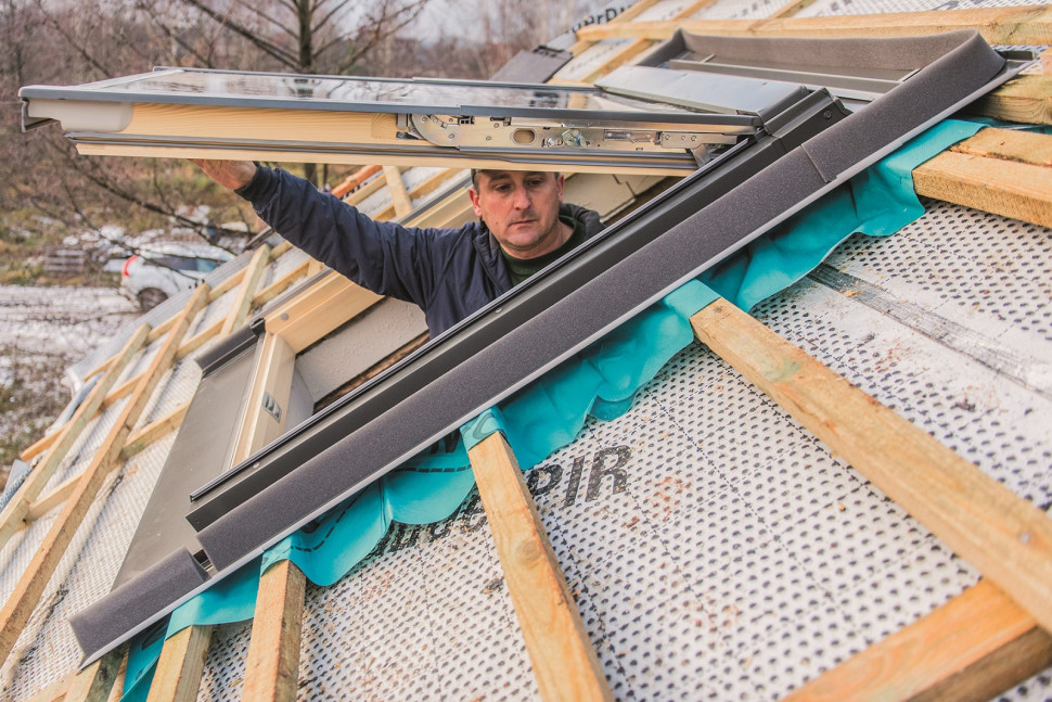

Przykręcamy kaptur okna i górny element kołnierza
Montaż okna dachowego na łatach - krok 9. Przykręcamy kaptur okna i górny element kołnierza.
Na końcu ponownie montujemy skrzydło i sprawdzamy poprawność funkcjonowania okna
Montaż okna dachowego na łatach - krok 10. Na końcu ponownie montujemy skrzydło i sprawdzamy poprawność funkcjonowania okna.
