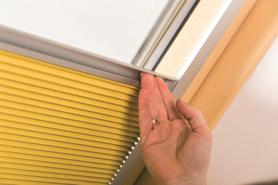

Rozpakowujemy roletę i wpinamy uchwyty montażowe w boczne prowadnice
Montaż plisowanej rolety wewnętrznej - krok 1. Rozpakowujemy roletę i wpinamy uchwyty montażowe w boczne prowadnice. Uchwyt z lewej i prawej strony musi być na tej samej wysokości.

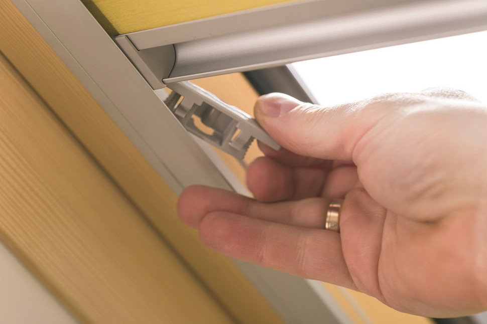

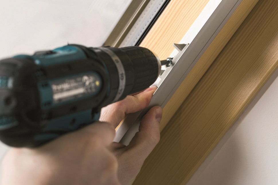

Przykręcamy prowadnice do skrzydła
Montaż plisowanej rolety wewnętrznej - krok 2. Przykręcamy prowadnice do skrzydła.

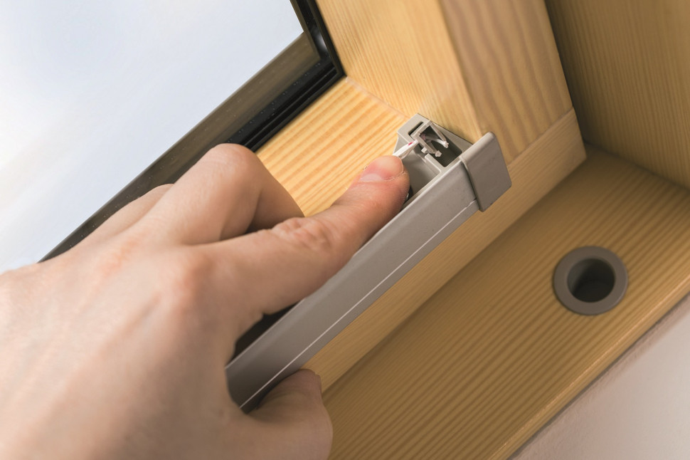

Wsuwamy elementy prowadzące belek w prowadnice boczne i układamy roletę na uchwytach montażowych
Montaż plisowanej rolety wewnętrznej - krok 3. Wsuwamy elementy prowadzące belek w prowadnice boczne i układamy roletę na uchwytach montażowych

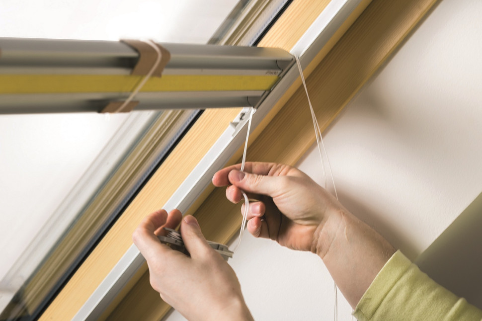

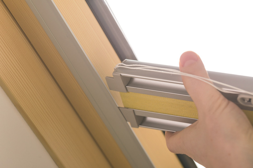

Rozwijamy sznurki rolety wewnętrznej
Montaż plisowanej rolety wewnętrznej - krok 4. Rozwijamy sznurki
Zaczepiamy uchwyty sznurków w zaślepkach prowadnicy. Sznurki nie mogą być splątane
Montaż plisowanej rolety wewnętrznej - krok 5. Zaczepiamy uchwyty sznurków w zaślepkach prowadnicy. Sznurki nie mogą być splątane

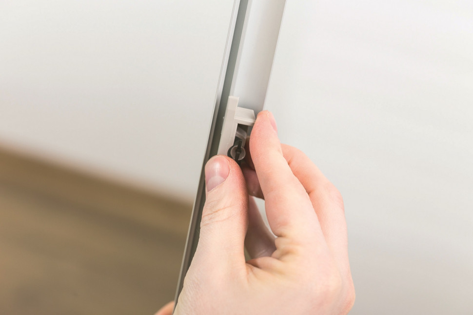

Wypinamy uchwyty montażowe z bocznych prowadnic
Montaż plisowanej rolety wewnętrznej - krok 6. Wypinamy uchwyty montażowe z bocznych prowadnic

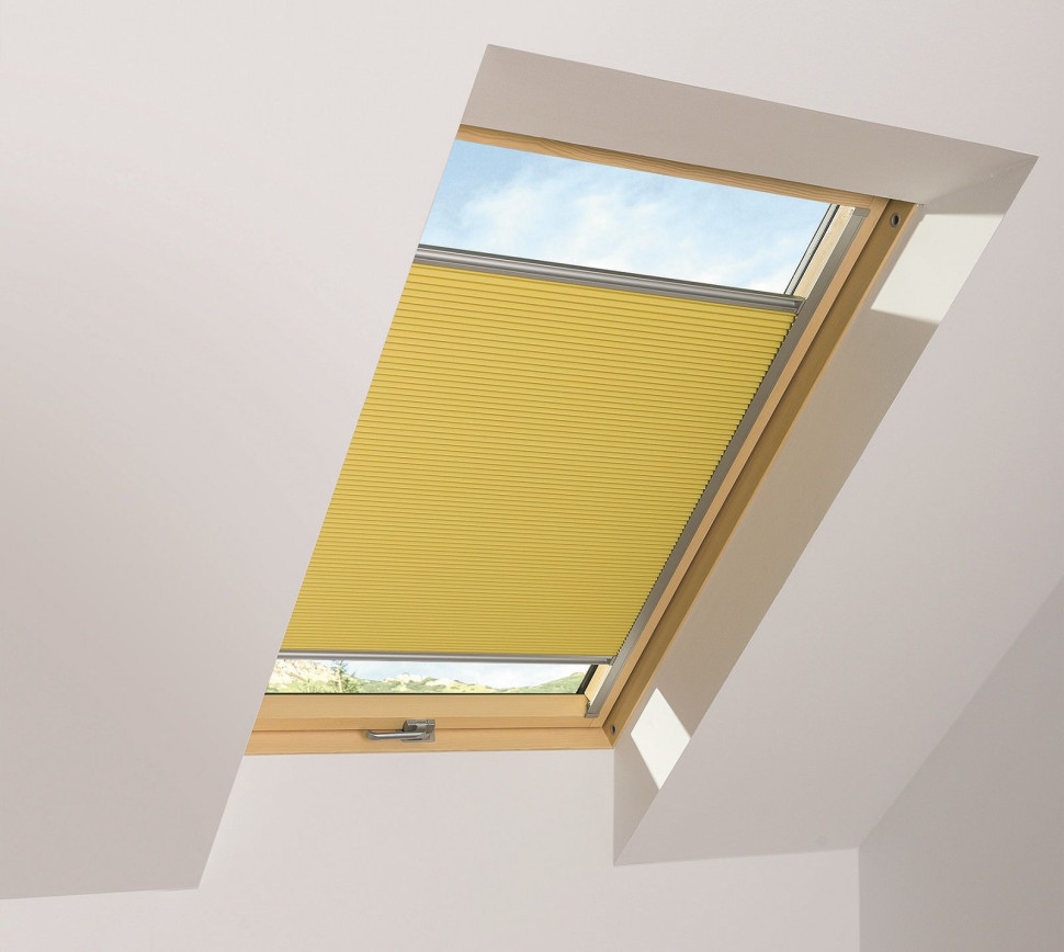

Zamontowana plisowana roleta wewnętrzna
Zamontowana roleta
