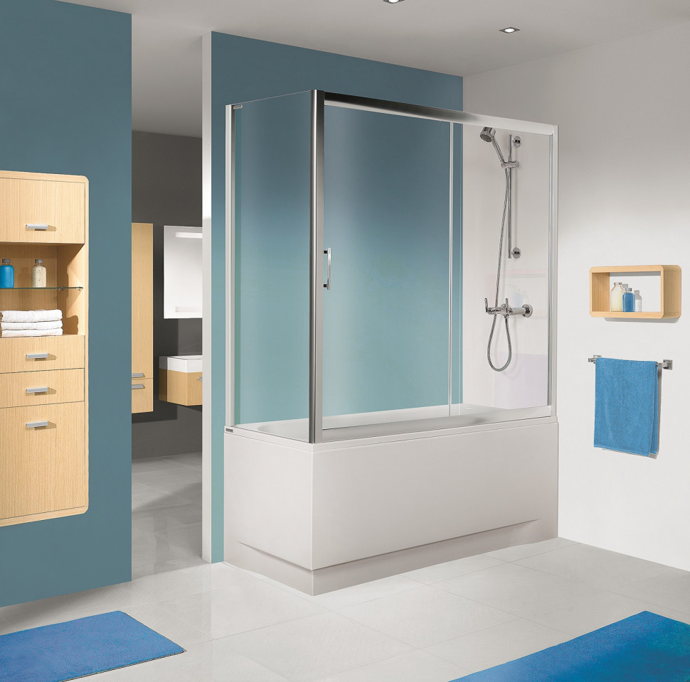

Najlepiej jeśli w każdej łazience w domu jest i wanna, i prysznic. Nie zawsze jednak jest to możliwe. Czasem, ze względu na ograniczoną powierzchnię tego wnętrza, można zdecydować się na 2 w 1, czyli na wannę zamontować kabinę, dzięki czemu podczas korzystania z prysznica woda nie będzie zalewać posadzki.

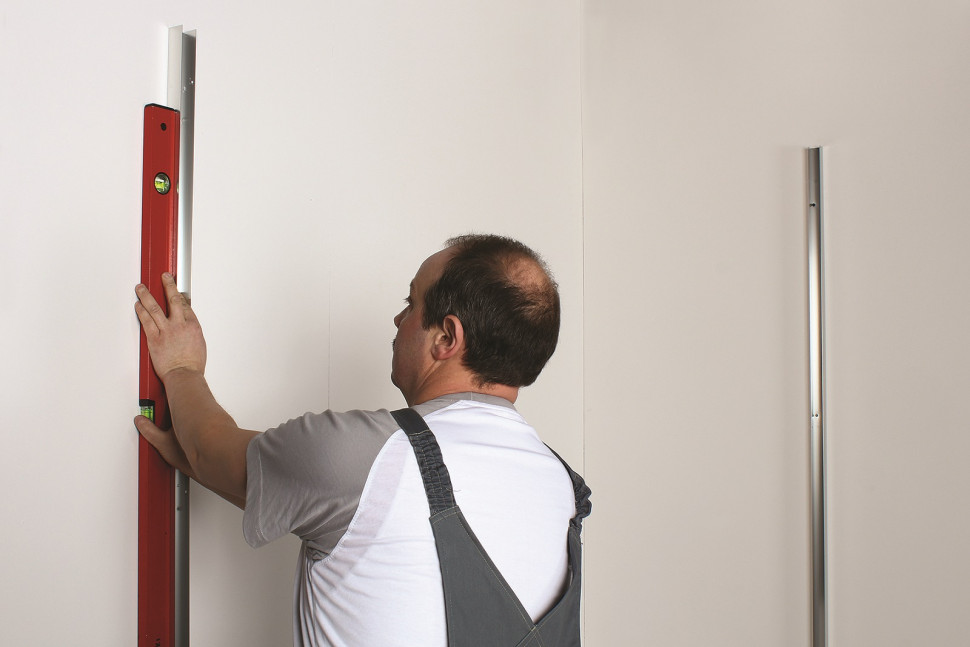

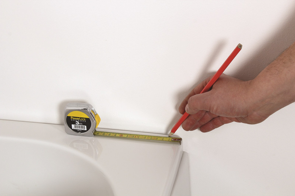

Montaż kabiny nawannowej rozpoczynamy od ustalenia odstępu listew przyściennych od krawędzi wanny
Montaż kabiny nawannowej - krok 1. Montaż kabiny nawannowej rozpoczynamy od ustalenia odstępu listew przyściennych od krawędzi wanny. Wartości te zależą od typu kabiny i podane są w instrukcji jej montażu.

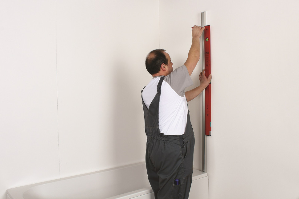

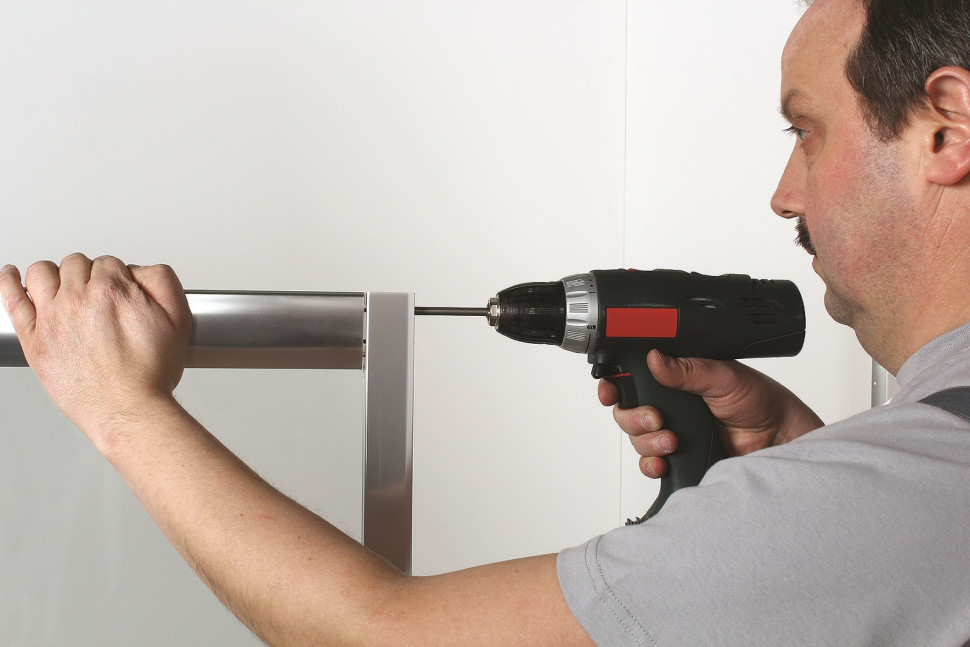

Za pomocą poziomnicy zaznaczamy miejsca mocowania listew do ściany i wiercimy otwory pod kołki rozporowe
Montaż kabiny nawannowej - krok 2. Za pomocą poziomnicy zaznaczamy miejsca mocowania listew do ściany i wiercimy otwory pod kołki rozporowe.
Montaż kabiny nawannowej - krok 3 i 4. Listwy przyścienne mocujemy za pomocą znajdujących się w zestawie montażowym wkrętów lub używamy kołków i wkrętów - odpowiednich do materiału, z jakiego wykonana jest ściana.

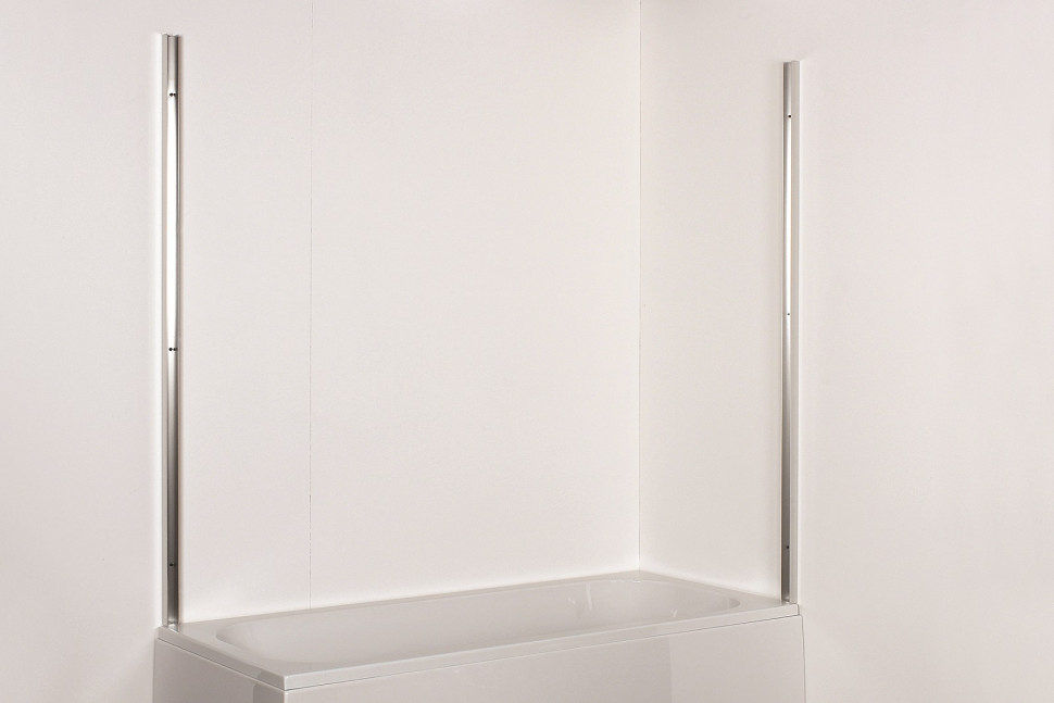

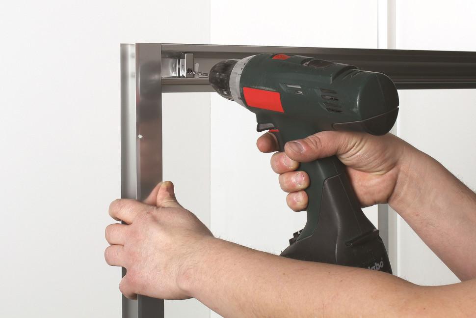

Przykręcamy do siebie wszystkie elementy profili
Montaż kabiny nawannowej - krok 5. Przykręcamy do siebie wszystkie elementy profili.

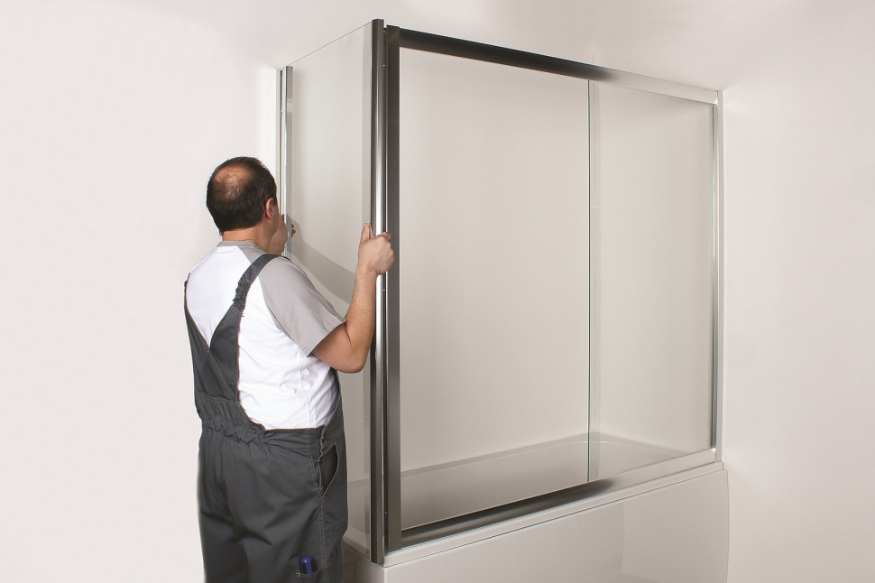

W zamontowane profile przyścienne wsuwamy ramę kabiny z elementem szklanym. Następnie przykręcamy ją, zgodnie z instrukcją
Montaż kabiny nawannowej - krok 6. W zamontowane profile przyścienne wsuwamy ramę kabiny z elementem szklanym. Następnie przykręcamy ją, zgodnie z instrukcją.

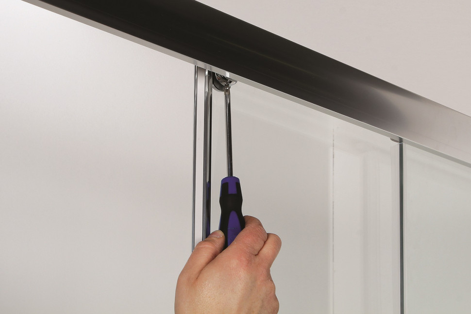

Za pomocą śrubokrętu regulujemy drzwi kabiny nawannowej
Montaż kabiny nawannowej - krok 9. Za pomocą śrubokrętu regulujemy drzwi.

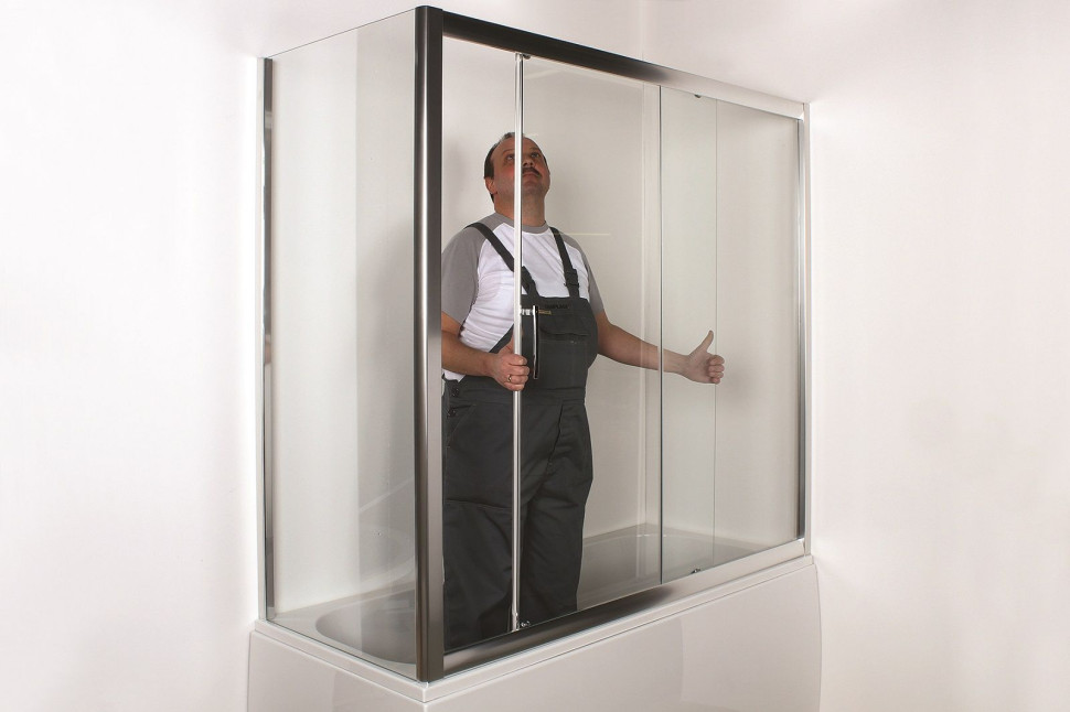

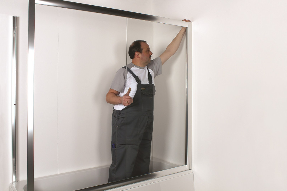

Gotowa kabina z zamontowanymi wszystkimi elementami i uchwytem
Montaż kabiny nawannowej - krok 12. Gotowa kabina z zamontowanymi wszystkimi elementami i uchwytem.
