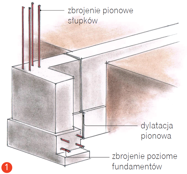

Ogrodzenie z pustaków betonowych: Dodanie zbrojenia pionowego słupków i zbrojenia poziomego fundamentów (schemat)
Ogrodzenie z pustaków betonowych - krok 1) Dodanie zbrojenia pionowego słupków i zbrojenia poziomego fundamentów

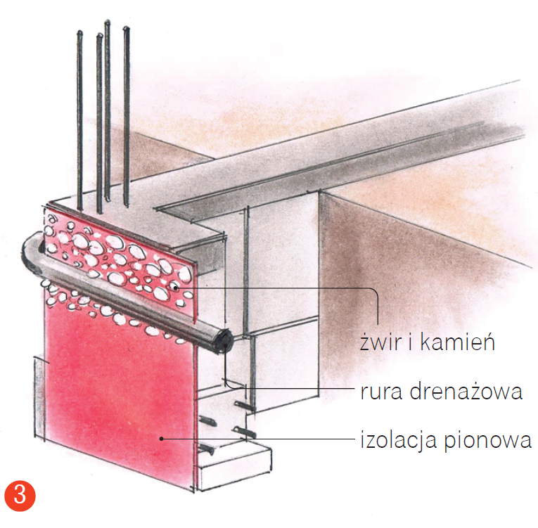

Ogrodzenie z pustaków betonowych: Dodanie izolacji pionowej, rury drenażowej oraz obłożenie izolacji żwirem i kamieniem (schemat)
Ogrodzenie z pustaków betonowych - krok 3) Dodanie izolacji pionowej, rury drenażowej oraz obłożenie izolacji żwirem i kamieniem

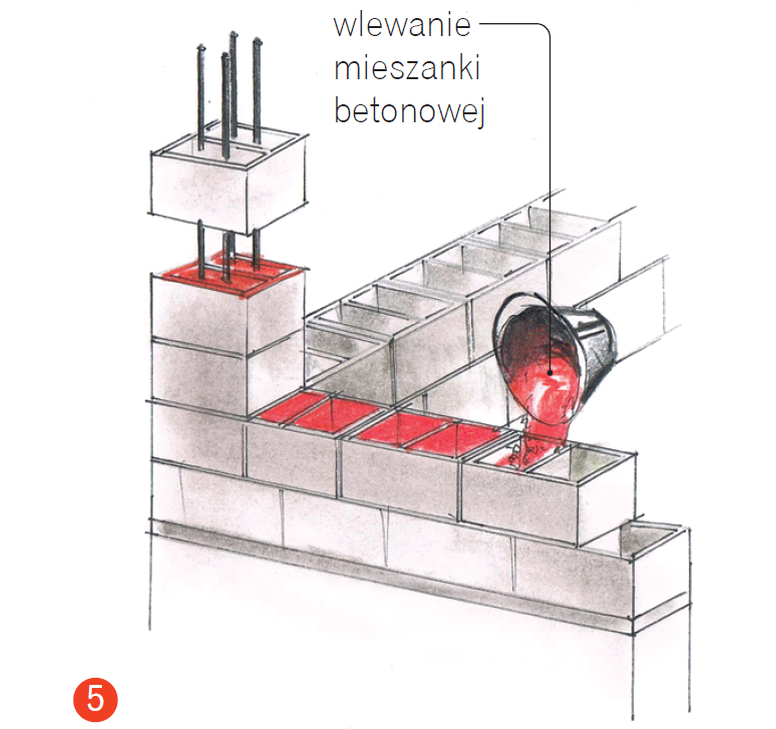

Ogrodzenie z pustaków betonowych: Wlewanie mieszanki betonowej (schemat)
Ogrodzenie z pustaków betonowych - krok 5) Wlewanie mieszanki betonowej

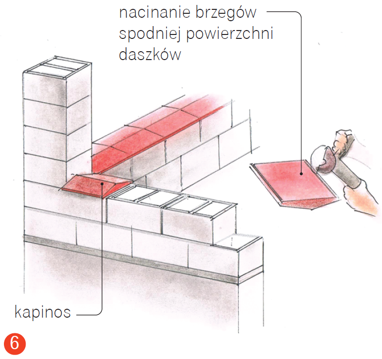

Ogrodzenie z pustaków betonowych: Naciąganie brzegów spodniej powierzchni daszków i dodanie kapinosa (schemat)
Ogrodzenie z pustaków betonowych - krok 6) Naciąganie brzegów spodniej powierzchni daszków i dodanie kapinosa

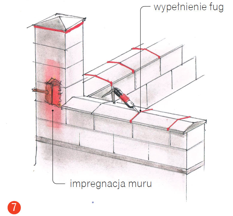

Ogrodzenie z pustaków betonowych: Wypełnienie fug i impregnacja muru (schemat)
Ogrodzenie z pustaków betonowych - krok 7) Wypełnienie fug i impregnacja muru

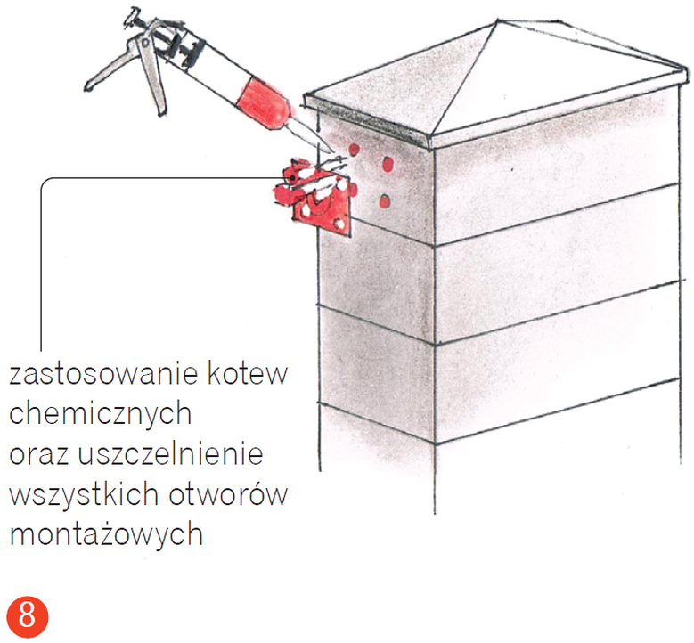

Ogrodzenie z pustaków betonowych: Zastosowanie kotew chemicznych oraz uszczelnienie wszystkich otworów montażowych (schemat)
Ogrodzenie z pustaków betonowych - krok 8) Zastosowanie kotew chemicznych oraz uszczelnienie wszystkich otworów montażowych
