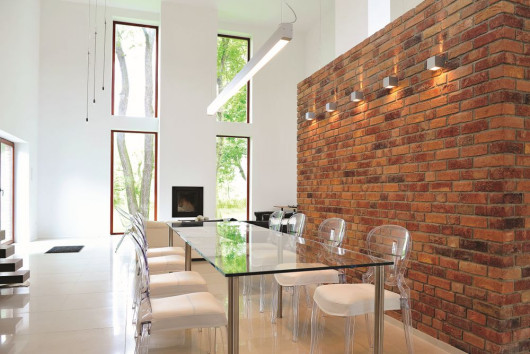

Prezentujemy orientacyjny koszt udekorowania ściany o wymiarach 4,5 m szerokości i 2,7 m wysokości, płytkami ręcznie formowanymi 29 Primula firmy Vandersanden.
Płytki ręcznie formowane 29 Primula - Vandersanden
Płytki powstają przez odcięcie lica od oryginalnej, ręcznie formowanej cegły ceramicznej. Mają tylko 2 cm grubości, są znacznie lżejsze od cegieł i łatwe w układaniu, ponadto zabierają mniej przestrzeni we wnętrzu. Mogą być również stosowane na elewacje. Oferowane są w kilkudziesięciu kolorach i formatach. Płytki mocuje się do ściany na elastyczny klej klasy C2TE. Po rozrobieniu kleju odpowiednią ilością wody, nanosi się go za pomocą grzebienia na tylną stronę płytek i na ścianę.
Należy pamiętać o mieszaniu płytek z różnych opakowań. W rogach przykleja się przeznaczone do tego płytki narożne, lub standardowe – naprzemiennie, w sposób "zachodzący" na siebie. Po ostrożnym usunięciu nadmiaru kleju można przystąpić do wypełniania spoin zaprawą o półsuchej konsystencji. Powinno się uważać, by nie zabrudzić płytek. Przed wyschnięciem fugi trzeba dokładnie wyszczotkować ścianę z nadmiaru piasku i resztek zaprawy miękką szczotką.
Płytki ręcznie formowane 29 Primula - aranżacja pomieszczenia
