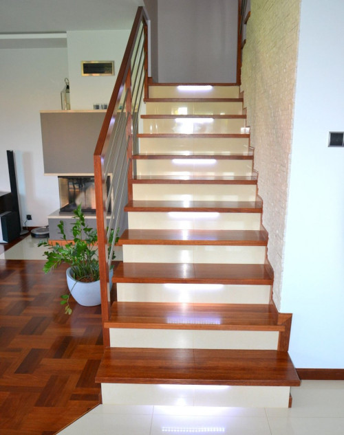

Z precyzyjnym wylaniem żelbetowej konstrukcji, co jest ogromnie trudne, murarze poradzili sobie dobrze. Dolne stopnie od razu miały idealne wymiary, tylko w górnych trochę się rozjeżdżały - mówią Monika i Łukasz, Członkowie Klubu Budujących Dom, którzy dwubiegowe schody użytkują od 2011 r.
Parametry domu: murowany, pow. 143 m2, dwie kondygnacje, wysokość dolnej 2,85 m.
Schody:
  • O szer. 101 cm, dwubiegowe ze spocznikiem na wys. 2/3 kondygnacji.
  • Konstrukcja - żelbetowa, wykonana w stemplowanym szalunku.
  • Stopnie - 11+6 szt. o wys. 17,5 cm, gł. 30 cm. Wykończone klejonym warstwowo drewnem merbau.
  • Spocznik - o wym. 103 x 195 cm.
  • Balustrada - o wys. 100 cm; z drewna i stali.
  • Oświetlenie - 2 kinkiety oraz taśmy LED.
  • Lokalizacja - w centrum domu, w salonie.

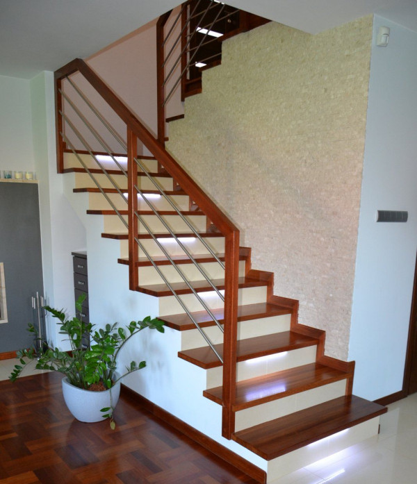

Wąska przestrzeń pod schodami
Właściciele zabudowali przestrzeń pod schodami, pozostawili tylko wnękę na wąską szafkę
Decyzja: Łukasz - choć w projekcie gotowym architekci narysowali schody ażurowe, woleliśmy oprzeć je na tradycyjnej formie z żelbetu. Nasi murarze sami dobrze ustalili wszelkie wymiary lanej konstrukcji. Później parkieciarz wykończył ją klejonym drewnem merbau, wycinając stopnice z... blatów kuchennych. To jego prosty pomysł! Blaty kupiliśmy w tym samym sklepie z drewnem egzotycznym, co parkiet merbau.
Podstopnice wykończyłem sam, przykleiłem resztki płyt gresu, którym wykończyliśmy część posadzek na parterze. Pod względem materiałów, schody są kontynuacją wystroju strefy dziennej. Nie chcieliśmy mieć w salonie, pod biegiem, wolnej przestrzeni, bo taka zawsze wygląda dziwnie, nie wiadomo jak ją wykończyć i tylko zbiera kurz. Zamknęliśmy ją ścianką, pozostawiając wąską wnękę na szafkę. Wykorzystaliśmy natomiast wyższą wnękę pod spocznikiem i urządziliśmy w niej spiżarnię z wejściem od strony aneksu gospodarczego przy garażu.

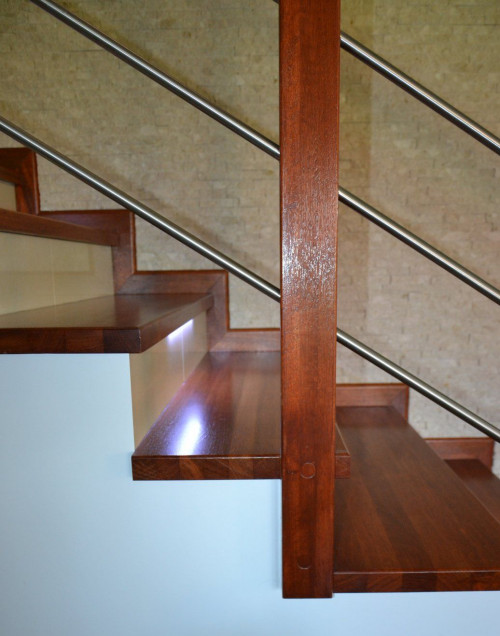

Dwa lata mieszkaliśmy bez balustrady, ale biegi są szerokie, więc czuliśmy się bezpiecznie - córka miała już wtedy 11 lat. Klejoną ramę balustrady stolarz również wykonał z drewna egzotycznego. Drewno zabejcował na odpowiedni kolor. Balustrada ma poprzeczki ze stali nierdzewnej, wygląda lekko. Nie widać na niej elementów montażu do schodów, ściany i stropu. Taśmy LED przykleiłem pod co drugą stopnicą. Dobrze oświetlają trakt góra- dół, zapalamy je łącznikiem schodowym.
Drewno na schodach
Drewno merbau ułożyli w salonie i na stopnicach, płyty gresu w holu i kuchni oraz na podstopnicach

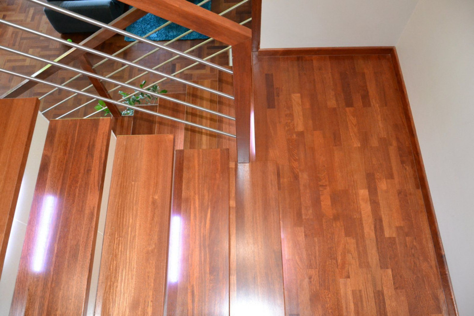

Spocznik o wym. 103 x 195 cm jest wygodny w przenoszeniu sprzętu i mebli
Dwubiegowe schody - rady i przestrogi:
  • Monika: poprosiliśmy parkieciarza, żeby parkiet i stopnice z blatów kuchennych pomalował matowym dwuskładnikowym lakierem, bo takie zabezpieczenie drewna jest najwygodniejsze w późniejszym użytkowaniu. Nie chcieliśmy bawić się w olejowanie, woskowanie. Lakier jest twardy i wytrzymały, nie rysuje się. Myjemy go ciepłą wodą z delikatnym płynem. Po 7 latach na drewnie brak śladów zniszczenia, chociaż mamy psa i kota. Listwy, obrysowujące stopnie, stanowią skuteczną ochronę przed ochlapywaniem ścian podczas mycia schodów. Warto je mieć! Same schody są wygodne. Spocznik jest obszerny, a przestrzeń nad nim wysoka, więc możemy swobodnie obrócić na nim długie przedmioty i meble, na strychu przechowujemy np. meble ogrodowe i parasol.
  • Łukasz: z precyzyjnym wylaniem żelbetowej konstrukcji, co jest ogromnie trudne, murarze poradzili sobie dobrze. Dolne stopnie od razu miały idealne wymiary, tylko w górnych trochę się rozjeżdżały. Klejąc podstopnice, musiałem nanosić coraz grubszą warstwę kleju, niwelując zbyt dużą głębokość. W tych na poddaszu nawet podkładałem kawałek płyty g-k. Wykańczanie schodów nie było drogą przez mękę!
Elementy mocowania balustrady i taśma LED pod jedną ze stopnic
