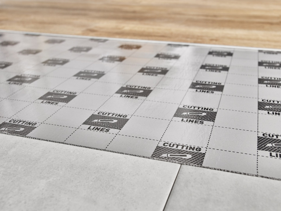

Podkład pod panele winylowe
Istnieje kilka parametrów, które określają jakość, trwałość i odporność podkładów. Kluczowym dla paneli winylowych jest parametr CS (odporność na ściskanie). To czynnik, który określa jak nasz podkład znosi obciążenie statyczne. Jego wartość wyrażona jest w kPa. Przyjmuje się, że podkład, który nadaje się pod panele winylowe powinien mieć wartość minimum 100 kPa. Im wyższy współczynnik CS tym podkład lepiej znosi duże obciążenia i je amortyzuje. Dzięki temu chroni delikatne zamki paneli przed uszkodzeniem.
Warto także zwrócić uwagę na odporność na ugniatanie czyli DL, która mówi nam o obciążeniu dynamicznym. Test polega na regularnym wywieraniu nacisku na podkład z równą siłą. Gdy podkład pod wpływem działającej siły ugnie się o 0,5 mm test zostaje przerwany, a liczba cykli, które system podłogowy wytrzymał określa jego odporność. Zgodnie z normą powinna wynosić ona więcej niż 100 tys. cykli.
